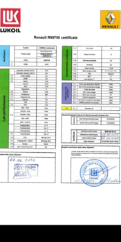

Вот он полномасштабный официальный бланк
Спойлер
1899269558_Lukoil_Genesis_Special_5W-30_A5-B5_2016.thumb.jpg.cc5da81130c84e97e59544521863d518.jpg

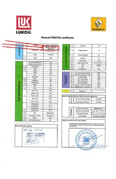

@torcon, такой можно в шапку. Это с сайта Лукойл. http://www.lukoil.ru/FileSystem/9/117526.pdf для удобства перевёл в формат ipg
Меня только очень смущает TAN (кислотное число)
Изменено пользователем evalar
добавил другое фото
evalar,
Что в какую тему прикреплять ..?
Разные продукты в ваших картинках. Смотрите внимательнее.
32459226_.thumb.jpg.049f948a142ed15bd543fe0d95cf8134.jpg1576275224_.thumb.jpg.9156ef48d13979404b14bbf4712907ba.jpg
15 минут назад, Нитро сказал:
Сори. Прошу прощения, был не внимателен. Но...! На обоих все значения с точностью до копейки!  Даже печати с подписями совпадают. Очередное подтверждение, что нефиг тащить со сторонних ресурсов.
Получается что там просто переделанный этот документ от Армортека.
Тогда не надо ничего никуда добавлять. И у нас снова нет никаких цифр по этому маслу(

Ничего подобного. Оба документа выложены на официальном сайте Лукойл с цифрами один в один на оба масла!
Вот документ на масло из шапки.
Спойлер
Screenshot_2019-03-04-16-22-38-769_com.google.android_apps_docs.thumb.png.01d0ebc3e333071cb7792aa748349248.png
Может это как раз подтверждает что залито одно масло в разные канистры? ;)
