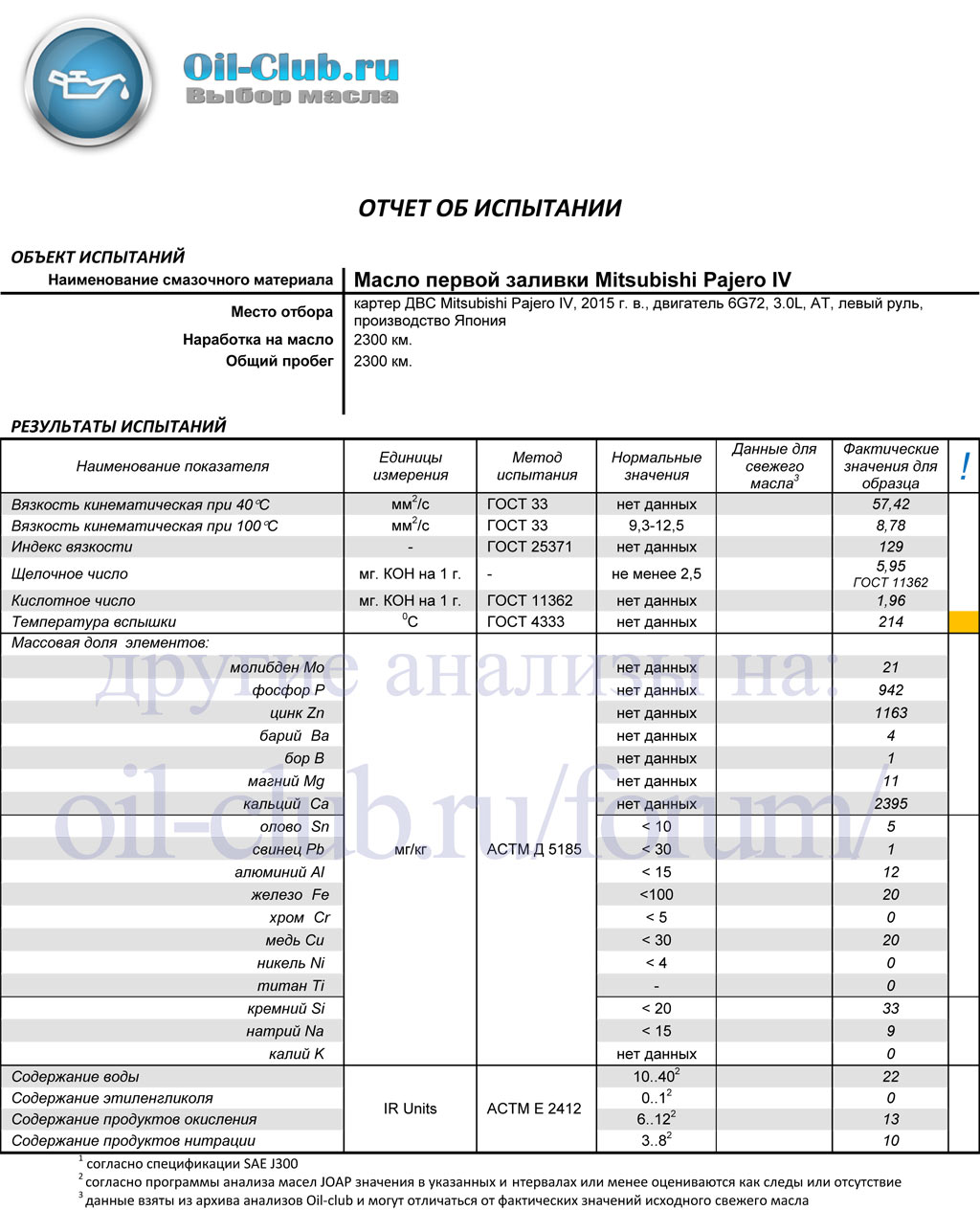

Масло первой заливки Mitsubishi Pajero IV после 2300км
Масло: первая заводская заливка (данные не установлены)
Автомобиль:Mitsubishi Pajero IV, 2015 г. в., двигатель 6G72, 3.0L, AT, левый руль, производство Япония
Общий пробег: 2300 км
Пробег на масле 2300 км,  80% трасса, 20% город
Моточасы: нет данных
Израсходовано топлива: нет данных
Доливка масла: нет
Отложения: нет
Автозапуск: нет
Чиптюнинг: нет
Предпусковой прогрев: нет
Срок эксплуатации 6 месяцев
Топливо: бензин "Лукойл" ЭКТО Plus 95, ЭКТО Sport 98
Фильтр масляный: оригинал
Фильтр воздушный: оригинал
Объем заливаемого масла: 4.9 л.
Отбор масла: через сливное отверстие картера в новую литровую пластиковую бутылку

Даже притирки то практически нет у малоизносного 6G72 - хотя пробега конечно не много :)
Link to post
Share on other sites
:D просто масло такое неизносотойкое!
Интересно, в книжке по эксплуатации так и написано три вязкости 5W-20/5W-30/10W-30 или уже 0W-20 добавили всё-таки?

посмотри вязкость при 40С - это точно не 0W-20...
Link to post
С таким индексом вязкости, что же за SAE это? :)
Link to post
SAE 30 разбавленная топливом :) Хотя тоже не вяжется с вязкостью при 40С. 5W-30 это наверное, просо искажена смешениями...

Вообще-то, судя по инфе от самого Mitsubishi, туда на заводе как раз и льют 0W-20 :)
А вот по вязкости при 40 гр. похоже на 5W-20.
Пакет присадок очень странный вообще для азиатских масел - очень много ZDDP. В остальном (по структуре) похож на то, что и должно там быть (если опять же верить производителю). Такое впечатление, что в масло 0W-20 Mitsubishi Genuine в процессе эксплуатации добавили ZDDP и некий "загуститель масла" (уронивший индекс вязкости)... Или просто была залита банальная минералка II гр. 5W-20  :)

Хрома - нет что интересно :)
Медь - от новых медных (медесодержащих) деталей не покрывшихся оксидом.
Кремний - новые силиконовые герметики плачут.
Господа а по пакету присадок это что у нас такое? Смесь бульдога с носорогом получается - молибдена мало как у какого то ильсака современного, в то же время фосфора много для ильсака, цинка тоже много - как будто это ACEA A5/B5 но бора нет. Вопрос - это кто? :)

Судя по анализу это и правда 5w-30 либо 10w-30, но уж никак не 0w-20. Значит, получается от балды составлялась эта табличка что ли?
Но как ни странно, у меня масло первой заливки визуально было именно двадцатка, т.е очень жидкое, сравнивал с 5w-30, разница в густоте была большая, вот так вот.
Может всё-таки ошибка лабы с вязкостью?
