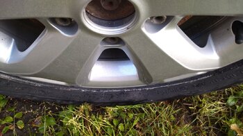

Единственное что не понравилось, так это посадка на диск - диск сидит очень глубоко. Монтажники сказали что это вроде защита диска, но если на дастере это смортится еще нормально, то какой нибудь более гламурной машине думаю такой вид не пойдет.

Действительно бортозащитное кольцо имеется, редкость для высокопрофильных шин. Не значю чем оно тебя смущает. Наоборот же круто. :)  Может диск имеет недостаточную ширину? Не думаю.

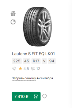

Посмотрел кратко ассортимент крупных федеральныых сетей в МСК в этой рзмерности как-то уныло все с выбором.  Китацев интересных не увидел. Из именитых марок заметил Пирелли Поверджи и ...все, остального либо нет либо ценник космос.
Очевидно магазины убирают из прайсов летние шины или распродано. Лето надо начинать мониторить весной в ферале - марте тогда новые партии привозят (так раньше было). Хотя с нынешней ситуацией и логистикой это не гарантированно. Предсказать цены на след сезон тоже не могу, у меня лишь есть уверенность что дешеветь не будет.
 Эта модель Лауфена популярна - но хз я как то к этому бренду прохлодно отношусь. Суббренд ханкука или совместное предприятие точно не в курсе.
