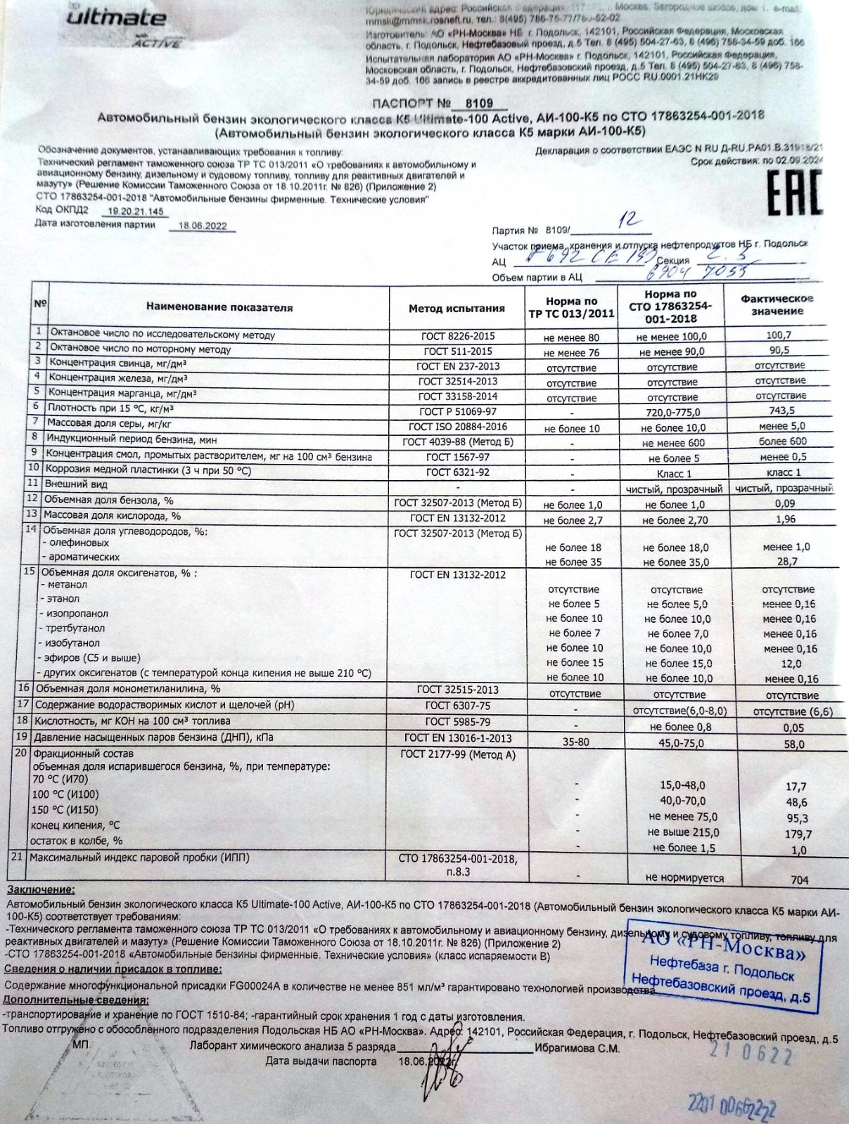

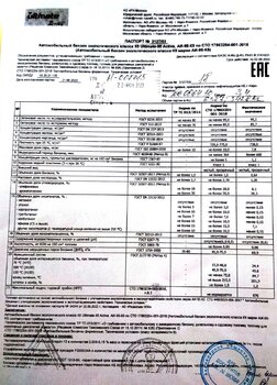

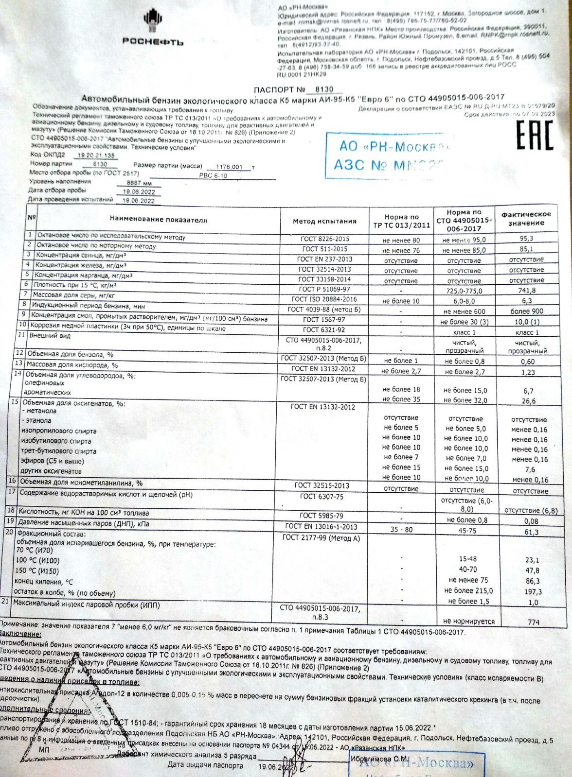

Вот свежее с заправки бп на калужской и рн на бутлерова для примера (95-К5).
bp100.thumb.jpg.2661549e9b4467ab15fe8e5fe5728854.jpg   bp95u.thumb.jpg.eba415d563acd7645093aa91f5b6da01.jpg   bp95.thumb.jpg.b30b3b470b7d40d1ad30623f618b5de7.jpg
Изменено пользователем BLR
1 час назад, BLR сказал:
Тем не менее, бензин отличался от рн, причем, в лучшую сторону.
А теперь, похоже, в худшую.
Когда как. Иногда красивше паспорт у ВР, иногда у РН. Катаюсь год, то там, то там заправляясь.

Сотка гуд по паспорту, не ?
26.06.2022 в 12:10, tmxm сказал:
Вроде, норм. Только эфиров набухали. С рн не сравнивал, т.к. не интересует сотка.
Раньше на бп и 95 был схож. Не понятно, почему поменялось. Завод и нефтебаза те же.
Может с полным уходом бипи отказались какие-нибудь присадки поставлять, и перешли на то, что у рн доступно? Странно как-то. Но суть-то в том, что платить больше за 95 смысла уже нет, можно перейти на роснефть или искать что-то другое.
Я разделяю Ваше мнение,  но частично. Как бензин из одной бочки может быть лучше или хуже. Точно такой же бензин будет на РН в другой локации,  ну такая вот логистика у них. Партии топлива отличаются,  сегодня в лучшую сторону,  завтра в худшую.
Бочка-то одна (нпз), а вот в "бутылки" на нефтебазе разливали по разному.
Раньше на бп 95 был схож с сотым выше - высокий по эфирам, низкий по смолам. У рн смолы всегда были выше.
Предполагаю, что оч поднимали по разным технологиям, теперь унифицировали.
Плюс была присадка, которую из простого убрали.
3 часа назад, BLR сказал:
Там до банальности всё может быть проще,  на ВР чаще всего бензин был с Ярославля. Как и 100 последние месяцы. Теперь куда ближе до АЗС то и привозят, на Калжском шоссе в большинстве случаев был с Рязани бензин,  в ту пятницу Ярославль.

Я же выложил паспорта, которые сравниваю. Оба ярославские.
Заправки, примерно, в километре друг от друга.

Вот такой сотый теперь тут.
10 часов назад, Егор К сказал:
Откуда же такой?
Mohammad так янос это как и был
Егор К с 8.5 эфирами ещё не видел... Как я понял до 10 эфиров Янос, а 12+ Рязань?
Mohammad да, радостно по составу и едет отлично!) Новые катализаторы завезли наверное.. как тут пишут)
