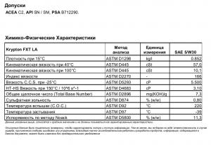

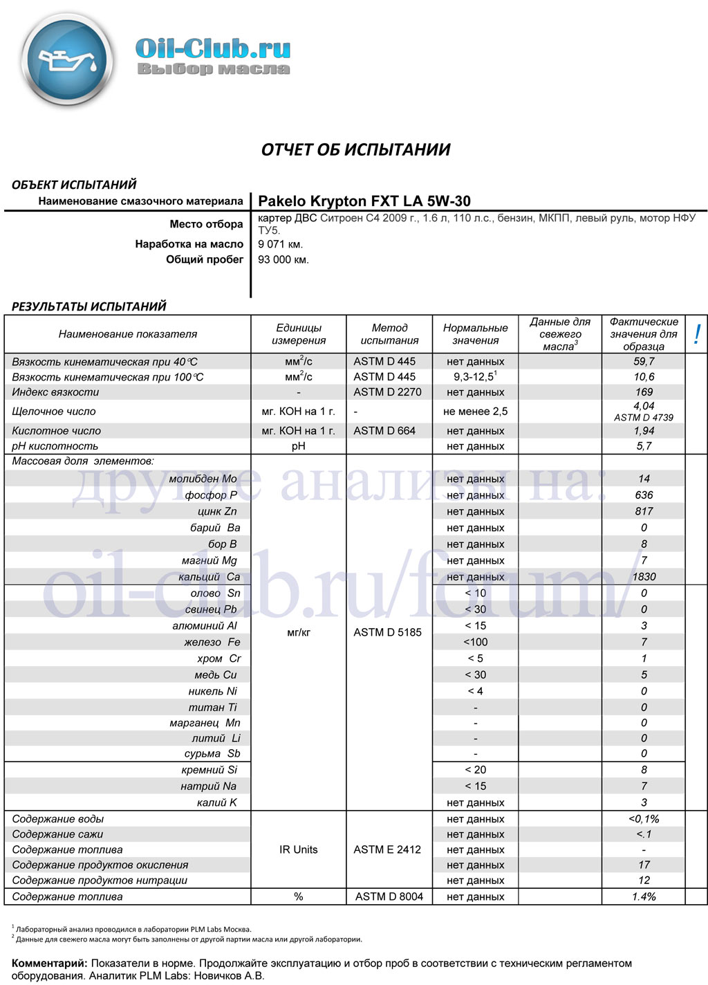

26 ноября 201610 г Популярное сообщение Закреплён Pakelo Krypton FXT LA 5W-30 отработка на Citroen С4 после 9071км Масло: Pakelo Krypton FXT LA 5W-30 предоставлено по акции ООО "ОРИЗ" Автомобиль: 5дв. хэчбэк Ситроен С4 2009 г., 1.6 л, 110 л.с., бензин, МКПП, левый руль, мотор НФУ (ТУ5). Общий пробег на одометре: 93 000 км Пробег на масле: 9071 км Моточасы: примерно 185 при ср. ск. 50 км/ч Израсходованное топливо: неизвестно Доливки масла: нет Присутствие отложений в двигателе ДО: неизвестно Присутствие отложений в двигателе ПОСЛЕ: неизвестно Ремонтные работы, производимые с двигателем перед этой заливкой: замена ремня ГРМ Автозапуск: не использовался Наличие чип-тюнинга: нет. ГРМ: ремень Предпусковые подогревы: не использовал Период эксплуатации: апрель-ноябрь 2016. +30 грС, -10 грС. Срок эксплуатации: 7,5 месяцев. Топливо: в основном бензин АИ 95 Режимы: в основном трасса, ср. ск. 50 км/ч Фильтр масляный: Пурфлюкс Л358А Фильтр воздушный: Мапко 60406 Объем заливаемого масла: 3.2 литра (полный объем с фильтром и картером) Отбор масла: Шприц Жанэ через щуп в п/э бутылку 0.5 л из-под воды Что было до этого масла: 15000 - масло первой заливки 8323 - Тотал Кварц 5в-40 ??? - Тотал Кварц 5в-40 15000 - Motul Eco Clean+ С2 5в-30 ок. 6000 - Ликви Молли Оптимал Синт 5в-40 + ЛМ "МоС2" ??? - Motul Eco Clean+ С2 5в-30 ок. 7000 - Mobil 1 ESP Formula 5в-30 ок. 7000 - Татнефть Синтетик 5в-30 ок. 7000 - Лукойл Люкс Синтетическое 5в-40 ок. 7000 - ТНК Ультратек 0в-30 9071 - Pakelo Krypton FXT LA 5W-30 По согласованию с ООО "ОРИЗ" перед сменой масла была использована промывка: примерно 160 мл "7 мин промывки Лавр".
9 декабря 20169 г Убивал убивал масло и так и не убил :) Трасса :) Начальные заявленные характеристики
9 декабря 20169 г Автор Здравствуйте, Плм! Спасибо за анализ Пакело на ситроене! Подскажите, пожалуйста, содержание топлива в отработке в размере 1.4% - это много, очень много или мало? Спасибо! Изменено 9 декабря 20169 г пользователем dimm7777
9 декабря 20169 г Здравствуйте, Плм! Спасибо за анализ Пакело на ситроене! Подскажите, пожалуйста, содержание топлива в отработке в рамере 1.4% - это много, очень много или мало? Спасибо! Мало. Такие концентрации на вязкости не сказываются особо. Много это 5% и больше.
9 декабря 20169 г Здравствуйте, Плм! Спасибо за анализ Пакело на ситроене! Подскажите, пожалуйста, содержание топлива в отработке в размере 1.4% - это много, очень много или мало? Спасибо! Такое содержание топлива нормально в отработках.
9 декабря 20169 г @dimm7777, 1.4% содержание топлива это действительно похоже норма и мало по сравнению с тем что порой бывает. Вот например мой двигатель 1GR-FE считается что он мало льет топлива, сгорание полноценное и вязкость на них меняется слабо из за топлива. http://www.oil-club.ru/forum/topic/25927-eurol-super-lite-arctic-5w-30-ngn-nord-5w-30-otrabotka-na-toyota-landcruiser-prado-posle-7500km/ Содержание ASTM D 8004 1.2% По моему меньше даже и не было пока у нас. 0.9% вроде бы у кого то было... :)
9 декабря 20169 г Масло кстати себя не плохо показало как по вязкости так и по щелочному - но условия легкие были - много трассы. Главное что увидели что Pakelo нормально масла выполняет, уже четвертая отработка - масла узнаваемы по пакетам присадок и вязкости, залетов вроде нет.
9 декабря 20169 г Автор если бы сейчас было лето или тёплое время года, сколько бы ещё можно было его катать: 12 или по полной - 15 тык?
9 декабря 20169 г 9000км делим на среднюю скорость 50км.ч = 180мч. Тут судя по щелочному еще 120мч. То есть 300мч твой интервал смены на этом среднезольнике :)

9 декабря 20169 г Автор нюансы: - молибден, скорее всего, от предыдущего масла - калий и натрий - от бывшего содержимого пустой бутылки или нашей местной жёсткой воды - по топливу, возможно, следующее - резину менял после очень резкого падения температуры, в гараже завёл-переехал-через минуту-две заглушил, на следующий день дебильное французское зажигание стало троить, выключил-завёл-всё нормально. Изменено 9 декабря 20169 г пользователем dimm7777
