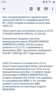

torcon Уважаемый torcon , ваше мнение авторитетно :yes: . Сейчас имею ep6c масло total quartz ineo ecs 5w30,  на одометре 166000 км. примерно покупал авто на 150000 , что до меня лили не знаю , но внутри все девственно чисто . Замена масла 7000км. Ценник становится кусучим , да и подъедает масло 1 литр на 7000 примерно , иногда больше . Почитав форум , склоняюсь к Valvoline Maxlife c3 5w30.  Оправдана ли замена ? Немного поторопился и взял Лукойл Genesis Armortech Diesel 5W-30,  стоит дома уже , а вот следующая замена планируется на Valvoline.
На мой вопрос в тех поддержку Лукойл вот что мне ответили , поэтому и поспешил с Лукойлом .
