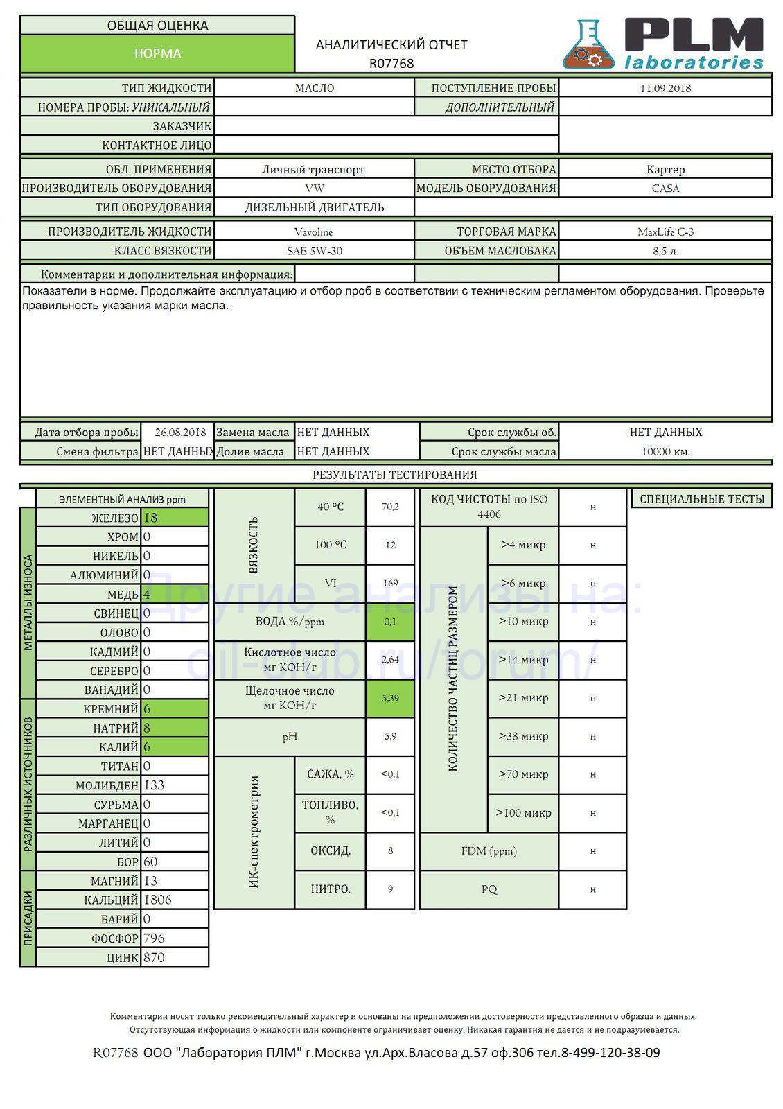

Масло Valvoline Maxlife C3 5W-30
Автомобиль: VW Touareg 3.0 V6 TDI CASA 2008 г.в.
Общий пробег на одометре: 200000 км
Пробег на масле: около 10 000км
Моточасы: 270-280
Израсходованное топливо: не измерял
Доливки масла:  1 л, на 7500 км
Присутствие отложений в двигателе ДО: не смотрел
Присутствие отложений в двигателе ПОСЛЕ: не смотрел
Автозапуск: нет
Наличие чип-тюнинга: да, ЕГР заглушен, вихревые заслонки удалены
ГРМ: цепь
Предпусковые подогревы: нет
Период эксплуатации: апрель - август (+5...35 С).
Срок эксплуатации:  5 месяцев
Топливо: ДТ Башнефть
Режимы: Город 45%, пригород 45 %, трасса 10%.
Фильтр масляный: MANN
Фильтр воздушный: MANN
Объем заливаемого масла: 8,5 литра
Отбор масла: слив с пробки в б/у полиэтиленовую бутылку 0.5л
Что было до этого масла: тоже самое последние 20 т. км.
Промывка промывочным маслом: не делаю.
Присадки: Wynns Supremium Diesel круглогодично
Предыдущий анализ: https://www.oil-club.ru/forum/topic/28851-motul-specific-50501-50200-5w-40-na-vw-touareg-30-v6-tdi-posle-10-000km/
Всё замечательно.Масло подходит к этому мотору.Можно даже ещё тыщёнку катнуть, но не нужно.Бережное отношение к двигу.
Для ваговского дизеля, да еще V6 просто прекрасный анализ, можно катать еще тысяч пять, большой картер 8.5 литров позволяет... :) Конечно прекрасен он и по причине много трассы/пригорода, отсюда будет меньше износа. Но все равно видно что двиг чувствует себя хорошо.
Да, не плохо масло отработало...
Натрий и калий появился. Почему?
P.S. Допуска 505.01 нет в рекомендованных, есть 229.51. Диаграмма Лубризола не врёт:good3:
Натрий калий источник антифриза. Но в очень малом содержании, может маленькая утечка через трещину или прокладку. Антифриз то не уходит?

5 часов назад, Kosta02 сказал:
а ну вот и ответ...
Все верно, это антифриз, Винс не дает следов (судя по предыдущему анализу). Чистили блок радиаторов со снятием, много чего разлили. Похоже попало...
Да возможно, но ты при следующих анализах Wynns со счетов не сбрасывай, присадки в ДТ часто кальций дают...
