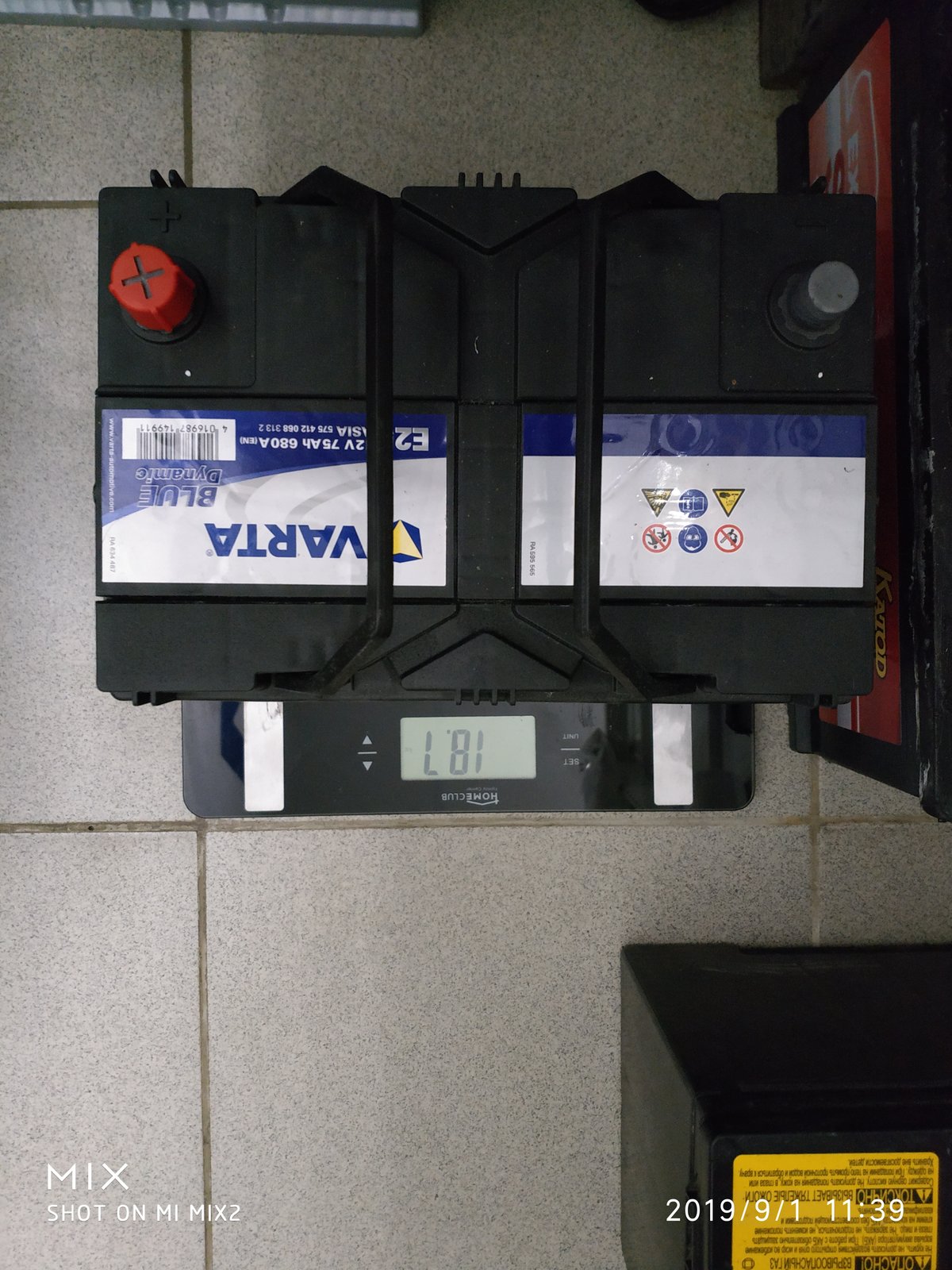

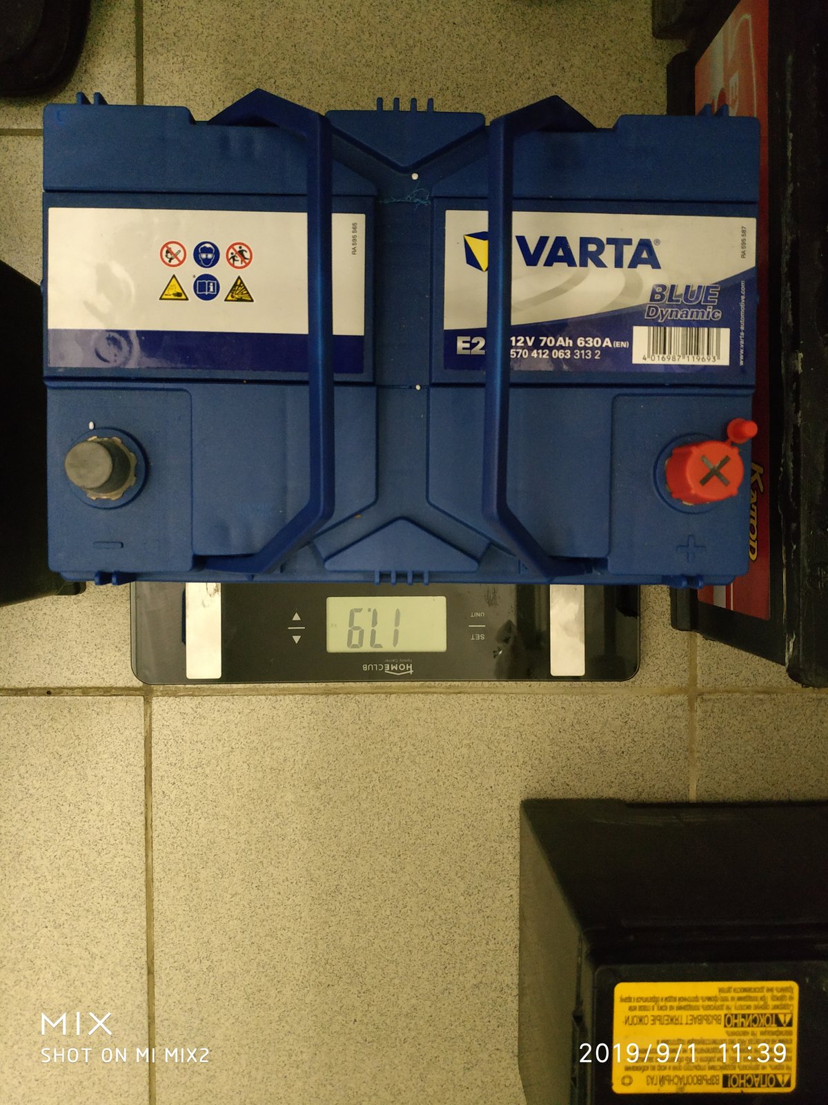

krufel 1 308 Опубликовано: 1 сентября 2019 Поделиться Опубликовано: 1 сентября 2019 Разница в весе почти кило - это плюс одна пластина банку, отсюда ёмкость и ток выше. Весы занижают вес на 0,2кг. 2 Цитата Ссылка на сообщение Поделиться на других сайтах
krufel 1 308 Опубликовано: 1 сентября 2019 Поделиться Опубликовано: 1 сентября 2019 В 30.08.2019 в 14:33, Alex78 сказал: Модель новая, в прошлом году начали выпускать, вроде бы На вторичный рынок пошла два года назад, а так как первоначально была ОЕМ акб (отсюда черный корпус) выпускалась давно, поставлялась на заводы Тойоты. 0 Цитата Ссылка на сообщение Поделиться на других сайтах
Alex78 144 Опубликовано: 1 сентября 2019 Поделиться Опубликовано: 1 сентября 2019 3 часа назад, krufel сказал: Разница в весе почти кило - это плюс одна пластина банку, отсюда ёмкость и ток выше. Весы занижают вес на 0,2кг. Вот это я понимаю! А то ссылки на непонятные сайты как аргументы... 0 Цитата Ссылка на сообщение Поделиться на других сайтах
blackjack111 0 Опубликовано: 1 сентября 2019 Поделиться Опубликовано: 1 сентября 2019 7 часов назад, krufel сказал: Разница в весе почти кило - это плюс одна пластина банку, отсюда ёмкость и ток выше. Весы занижают вес на 0,2кг. Премного благодарен за взвешивание. Теперь понятно. 0 Цитата Ссылка на сообщение Поделиться на других сайтах
