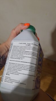

Вот, подружайка скинула.
PurnSV пример адекватного экспорта внутри японского продукта. Такому доверять можно. Кстати, на англоязычной версии сайта то же, что и на японоязычной . Нету спецпродуктов.  Кстати, есть llc-шки.
1 час назад, Barmaley сказал:
и похоже полного отсутствия маркетинга...
1 час назад, ProstoLeo сказал:
В смысле со стороны импортера в РФ?
3 минуты назад, Barmaley сказал:
Ага. И этикетка на русском, и жижа японческая внутри, а о бренде особо никто и не знает.
Цена, кстати, привлекательная
