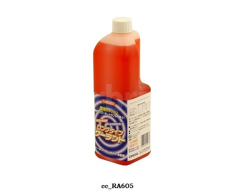

Самый дешёвый из найденного японский концентрат. Очень мало информации. Заднюю этикетку отчётливо сфотографированную не нашёл. На одном из сайтов цвет выглядит малиновым на фото примерно как у TCL. По одному из магазинов представлен производитель:
Артикул товара RA117 Производитель YASHIMA CHEMICIAL INDUSTRY CO.,LTD Страна JAPAN
Так же присутствуют разбавленные варианты и зелёного цвета.
Имеет кто-нибудь представление о жидкостях, может кто-то в руках держал, а может и в радиаторе уже? Что это? И насколько Ипонское?

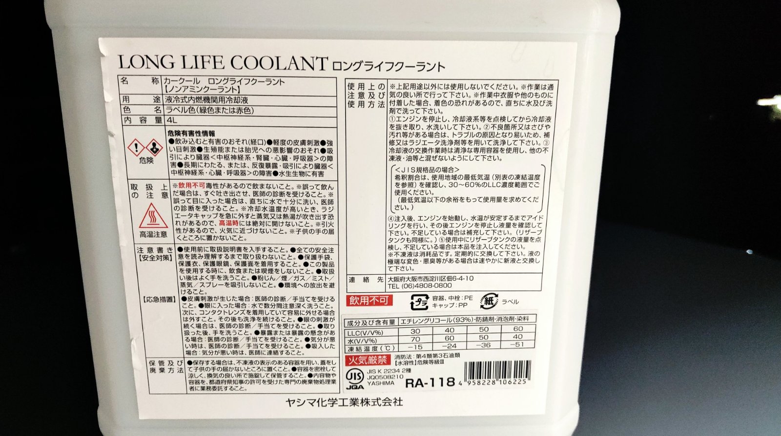

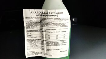

Если будут полезны, выкладываю фото моей канистры перед и зад. Отдельно наклейку, что была наклеена с торца.
Любопытный (а, может, нет) факт, что торцевая наклейка с переводом, получается, была наклеена под оригинальную заднюю наклейку. Только сейчас обратил на это внимание. Думал, её клеет импортёр или дистрибьютор уже по месту.
