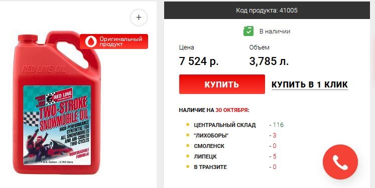

В прошлом сезоне перешел на RedLine Two-Stroke Snowmobile Oil. арт.41005
Очень доволен маслом.

9231р за 4л и нет в списке JASO? фееерично....
6 часов назад, BECHA сказал:
BECHA
Есть и дешевле на пару тысяч
30.10.2020 в 18:12, BECHA сказал:
9231р за 4л
Ценник вы специально выбрали самый высокий?
нет в списке JASO?
И в чем проблема? В этом списке нет многих масел для 2Т техники...
