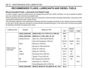

Здравствуйте!

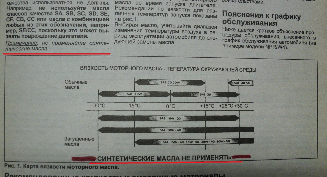

Имеется такой вопрос:
Почему в некоторых двигателях, по инструкции запрещено применение синтетического масла?
DO NOT USE SYNTHETIC OILS. - НЕ ИСПОЛЬЗУЙТЕ СИНТЕТИЧЕСКИЕ МАСЛА.
Чтобы все не повторять, что уже обсуждалось на другом форуме, вот ссылка: http://forum.bratsk.org/showthread.php?t=277495

Насколько я помню, этот вопрос обсуждался в рамках этого форума. Вспоминается, что такая пометка о неиспользовании синтетических моторных масел есть в мануалах к машинам с роторными двигателями - ежели я не придумываю уже. Связано это с тем, чтобы исключить примирение моторных масел с ПАО синтетикой, которые могут подсушивать сальники и прочие уплотнительные резинки.
Через поиск не нашел ничего подобного. У меня вопрос не про MAZDA , хотя лично была с ротором. Скрин с мануала ISUZU.

Мануал какого года? Раньше в маслах 5/30 и 0/30 была жидкая база и слабый загуститель, поэтому и сей запрет. Он никакого отношения не имеет к составу масла, одинаково распростанялся на ПАО и на кряк. Если движок выпускался и после 2005 г ( верменная граница  весьма условна), и инженеры переработали его  в соответствии с выросшим качеством масел ( а могли и забить на это и тупо оставить старые рекомендации), то 5/30 будут точно разрешены как минимум до +25, и запрета на синтетику не будет вообще. Короче, сечас на эти запреты можно СМЕЛО забить, и лить 5/30 всесезонно. Мотору в итоге только лучше будет . Особенно зимой.

Не знаю что производитель понимает под синтетикой.  Причем такое требование есть и легионовской книге по Исузу Эльф производства 86-93 годов, и в оригинальных мануалах 1999 и 2005 модельных лет.
Но, предлагает использовать только минеральные масла.

del,
А в первом сообщении на скрине, разве этого не видно?
Могу легионовскую добавить:

Ну в японии вроде третья группа тоже считается минералкой. в Германии что-то типа "VHVI syntetic". и тд..
Те можно предположить что если это дословный перевод япоцкого мануала, то тогда следует понимать что нельзя использовать масла на ПАО
А пост уже отредактирован, и исчерпывающий ответ дан. :p Что-то похожее видел в мануале на Вольво Ф-12 года 1993 выпуска, только там наоборот было- " масла 5/30- только синтетика".Но за давностью лет могу ошибаться,хотя слово "онли" трудно по-другому перевести. Кстати, судя по предлагаемым вязкостям, ваш мануал не позже первой половины 90-х.
Когда я начал отвечать, вопрос ещё был.
Тот скрин что в первом посте, с авто 1999-2000 модельного года, в зависимости от региона.
Но есть практически такая же выкладка, с авто 2005 модельного года. Выше уже об этом писал...

Третья группа это про что?
То что предлагает производитель скрин в 10 топике, все минералка.
Мануал не только по Японии.
This manual is applicable for vehicles in all connection except the USA and Canada - Данное руководство применимо для автомобилей во всех странах, за исключением США и Канады.
