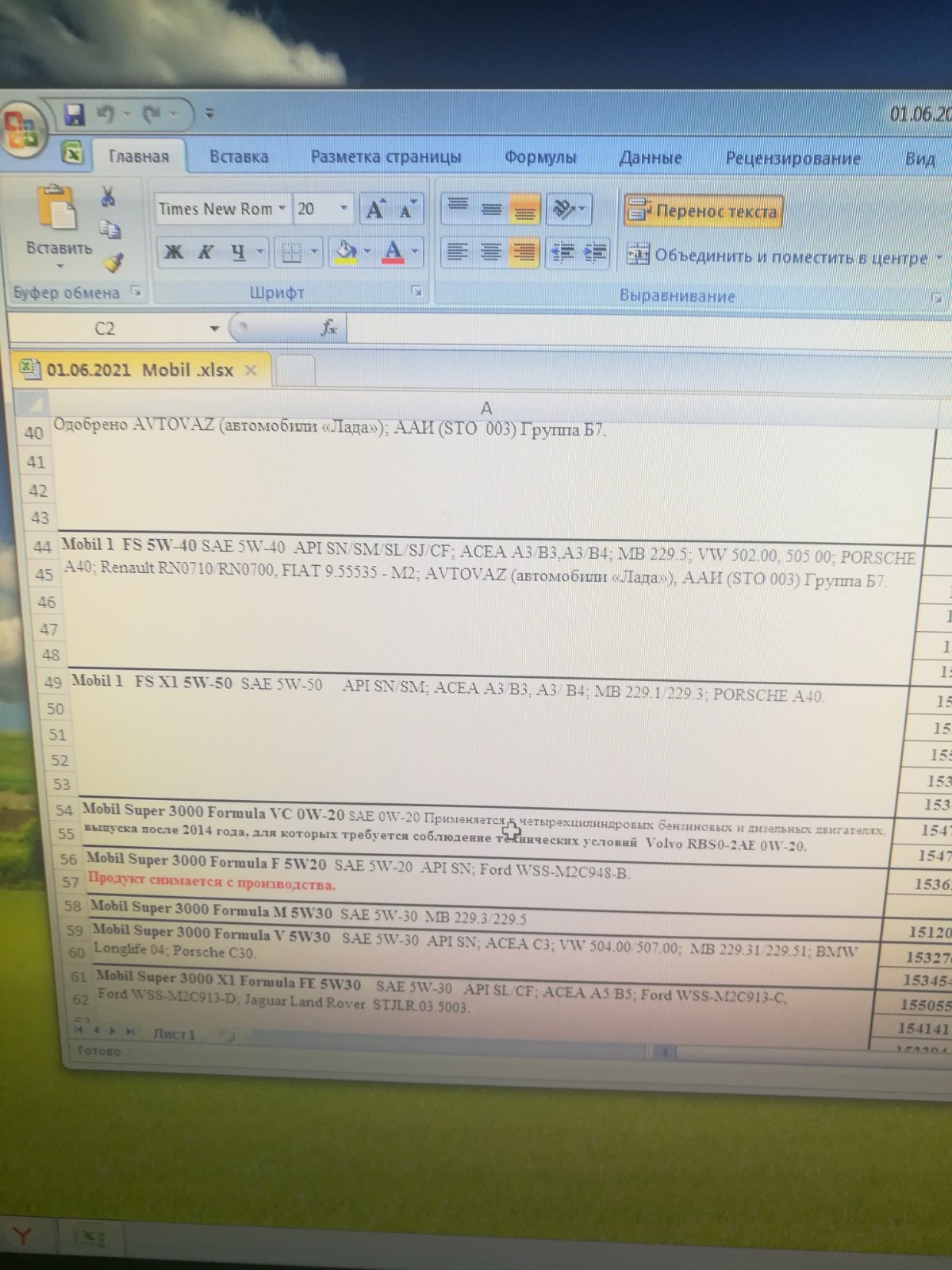

Optovik 3 811 Опубликовано: 7 июля 2021 Поделиться Опубликовано: 7 июля 2021 3 часа назад, Resh77 сказал: Ну так fs x1 5w40 тоже продаётся. На сайте Мобил в линейке М1 присутствуют оба. Значит они разные https://www.mobil.ru/ru-ru/mobil-1 это одно и тоже масло и для понимания: в масле Х1 были старые допуски 229.1/229.3 их компания удалила и установила допуск 229.5.Этот допуск превосходит эти оба старые. Это фото прайс Центрального склада Mobil. В нем, в прайсе ЦС только масло Mobil 1 FS 5W40, в продаже могут быть остатки Х1... 0 Цитата Ссылка на сообщение Поделиться на других сайтах
Resh77 520 Опубликовано: 7 июля 2021 Поделиться Опубликовано: 7 июля 2021 3 часа назад, Optovik сказал: это одно и тоже масло и для понимания: в масле Х1 были старые допуски 229.1/229.3 их компания удалила и установила допуск 229.5.Этот допуск превосходит эти оба старые. Это фото прайс Центрального склада Mobil. В нем, в прайсе ЦС только масло Mobil 1 FS 5W40, в продаже могут быть остатки Х1... Я так не считаю. Готов поспорить на канистру Мобил1 по вкусу, что рецептура изменилась Если никому не интересен анализ свежего, осенью будет анализ моей отработки, посмотрим. 0 Цитата Ссылка на сообщение Поделиться на других сайтах
