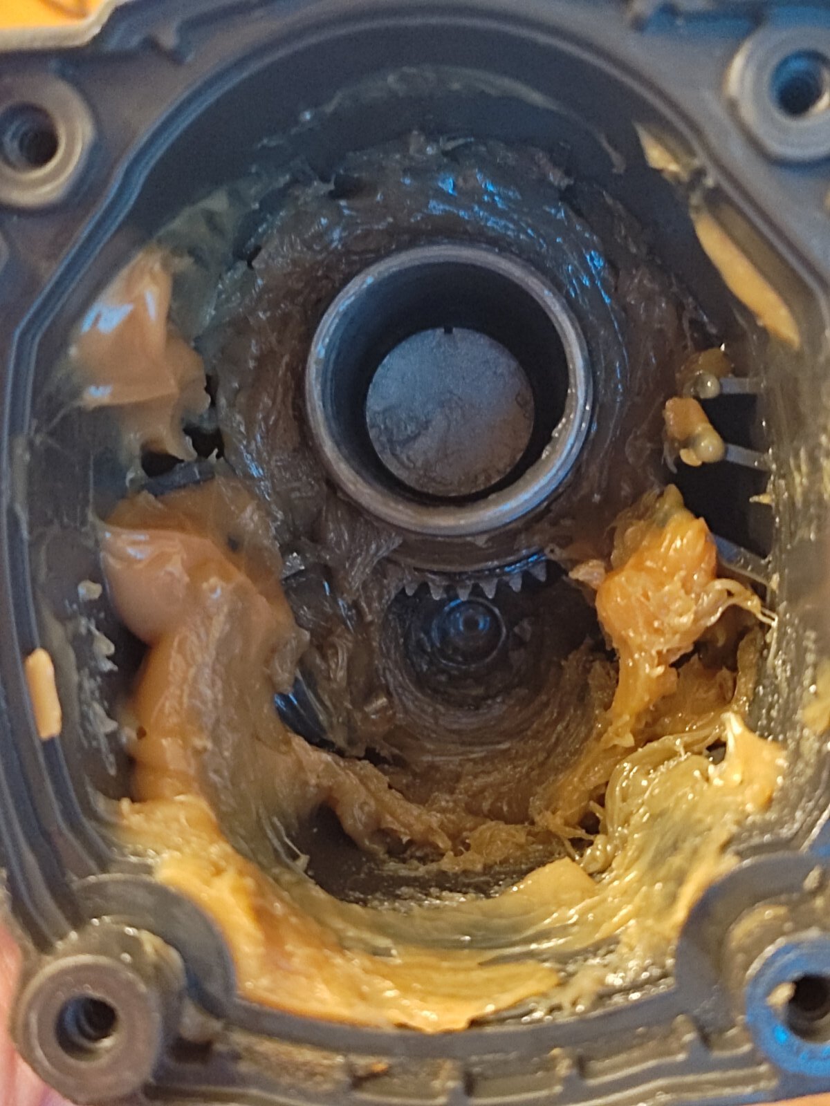

yorker 1 017 Опубликовано: 20 апреля 2022 Поделиться Опубликовано: 20 апреля 2022 Вскрыл второй перфоратор, AEG KH 27, удар на 3 Дж. Вроде сборка германия, 2013 год. Наработки мало, использовался от случая к случаю. Разбирается намного проще чем Makita, внутри смазка консистенции что то вроде Nevastane XS80, в глубине где шестерни, смазка чуть потемнела (окислилась). При вскрытии запах и цвет смазки напомнил Castrol Tribol 4020, кто AEG снабжает смазочным материалом? Перемазывать пока не стал. 1 Ссылка на сообщение

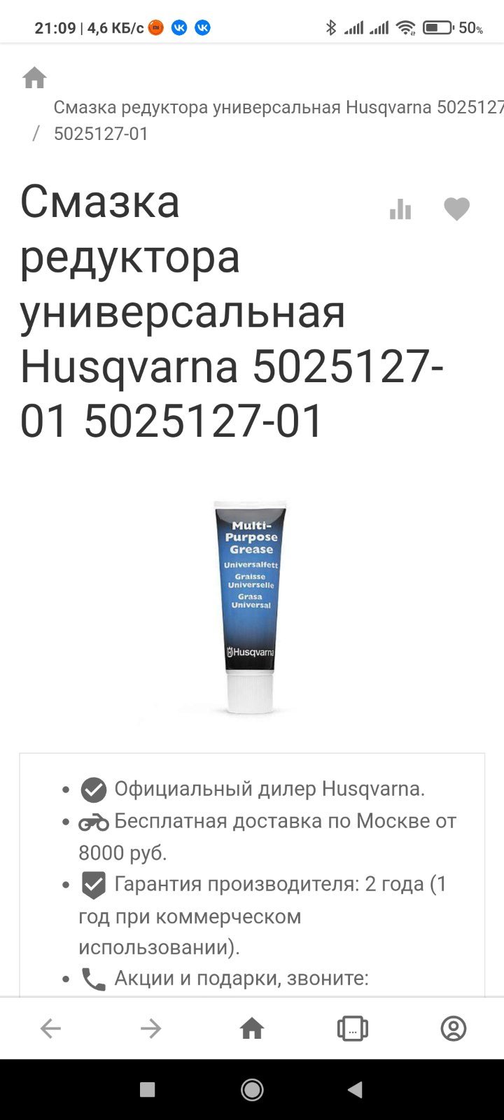

Dima84 6 Опубликовано: 20 апреля 2022 Поделиться Опубликовано: 20 апреля 2022 SL1 вот эта смазка от хускварны? Вдруг еще какая то бывает) Ссылка на сообщение
Vasek555 6 719 Опубликовано: 21 апреля 2022 Поделиться Опубликовано: 21 апреля 2022 Dima84 судя по фото не она. Поиск выдает черно-рыжую тубу с этим кодом,но тоже не то походу. Может как обычно с производства сняли и заменили дешманом каким то... Придет SL1 прояснит ситуацию Ссылка на сообщение
SL1 5 295 Опубликовано: 21 апреля 2022 Поделиться Опубликовано: 21 апреля 2022 10 часов назад, Dima84 сказал: SL1 вот эта смазка от хускварны? Вдруг еще какая то бывает) Пойдет. У меня другая. Ссылка на сообщение
Vasek555 6 719 Опубликовано: 21 апреля 2022 Поделиться Опубликовано: 21 апреля 2022 SL1 такую и видел в поиске - но в России чёт не нашел. Ссылка на сообщение
SL1 5 295 Опубликовано: 21 апреля 2022 Поделиться Опубликовано: 21 апреля 2022 25 минут назад, Vasek555 сказал: SL1 такую и видел в поиске - но в России чёт не нашел. Она продавалась там же, где техника Partner Mcculloch, во всехинструментах тоже. Думаю, то же самое, что и Хускварна. Масло, кстати, из нее отделяется при хранении, достаточно вязкое. Ссылка на сообщение

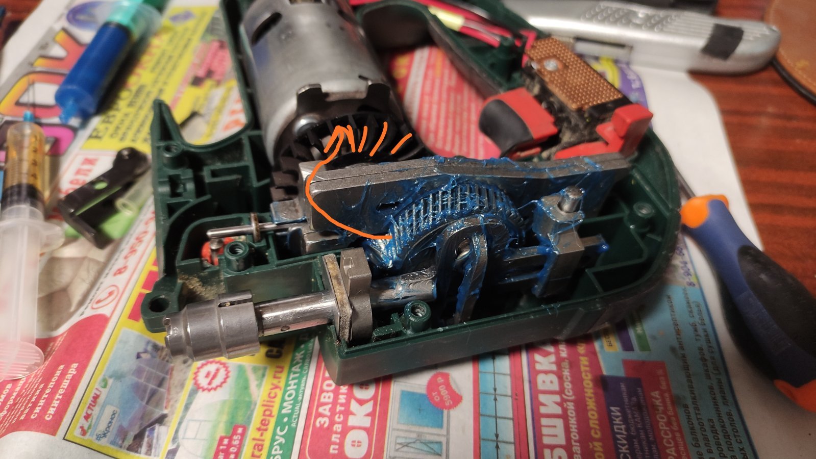

Dima84 6 Опубликовано: 22 апреля 2022 Поделиться Опубликовано: 22 апреля 2022 Смазка delo 2 из лобзика метабо вылетает больше чем chevron ultra duty 1. Delo жиже и собирается каплями на на корпусе в районе крыльчатки. А ultra duty равномерным слоем ложилась. В капли не собиралась. Смазывал не большим количеством. С завода и со штатной смазкой такого вроде не замечал. Но могу ошибаться. Смазка видимо с редуктора на подшипник двигателя попадает. Обходит его снаружи и попадает на крыльчатку. Странно как такое получается. Ее должен остановить подшипник... Видимо не совсем удачные смазки. Может надо более вязкие. Звук работы не вызывает сомнений в плохом качестве смазки на мой взгляд. Посмотрю на втором лобзике где смазывал мс 1500 давным давно. Механизм и корпус редуктора у них один в один. Один сетевой второй аккумуляторный 1 Ссылка на сообщение
yorker 1 017 Опубликовано: 23 апреля 2022 Поделиться Опубликовано: 23 апреля 2022 Dima84 Кто лобзик произвел и какова его мощность? Странно что они ни пыльник не поставили ни уплотнение чтобы смазка так далеко не улетала Ссылка на сообщение
Dima84 6 Опубликовано: 23 апреля 2022 Поделиться Опубликовано: 23 апреля 2022 (изменено) 6 часов назад, yorker сказал: Dima84 Кто лобзик произвел и какова его мощность? Странно что они ни пыльник не поставили ни уплотнение чтобы смазка так далеко не улетала https://m.vseinstrumenti.ru/instrument/akkumulyatornyj/lobziki/metabo/akkumulyatornyj-stab-18ltx100-1h3-5-ach-lihd-zu-asc30-36-t03350/ Не знаю что не так я делаю. Смазки пооложил не много и смазал все места тщательно. Самое близкое место к двигателю смазанное это конец вала где "винтовая шестеренка" может при нагреве что то происходит. Использую аккуратно. Самая большая нагрузка это выпил под мойку и варку на кух гарнтиру разом. Все остальное по мелочи. Посмотрю ради интереса лобзик сетевой где смазка мс 1500. Давно лежит без работы он. Думаю чем то жиже мазать подобные лобзики точно не стоит. Если правильно помню с завода была светлая почти белая смазка. По белому цвету можно что то понять какая смазка была? Может тефлон? На фото показал движение смазки. А потом по крыльчатке разбрасывается на корпус. Изменено 23 апреля 2022 пользователем Dima84 Ссылка на сообщение
yorker 1 017 Опубликовано: 23 апреля 2022 Поделиться Опубликовано: 23 апреля 2022 Dima84 Metabo хороший производитель, да еще аккумуляторная т.е. нет большой мощности. Да нет нужна липкая смазка, Petro Canada LLG, но она сейчас 1300 стоит, Total Multis HV2 я бы попробовал из недорогих или CRC Adhesive Grease в тюбиках по 100 гр в рознице бывает Ссылка на сообщение
