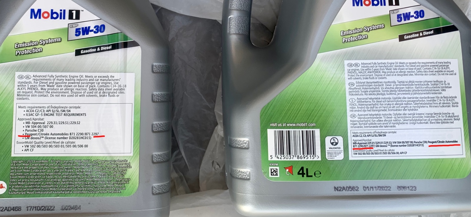

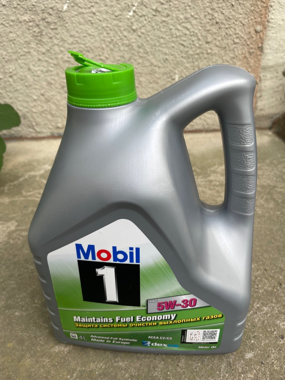

Генрих х5м 0 Опубликовано: 12 сентября 2023 Поделиться Опубликовано: 12 сентября 2023 8 минут назад, makdi067 сказал: У Вас одно масло старая технология ( то что октябрь ), а другая новая. Отличить легко по допускам Пежо/ Ситроен, если он есть старая, если нет то новая, есть конечно и другие отличия, но для меня это проще всего. Новая технология пока встречалась только этого года, но это не значит что масла такого не было. По любому взвесить не помешает. Где покупали? Я почему-то думал, что новая технология идет с такой этикеткой. Покупал на Авито. Взвесил, фото на предыдущей странице. Допуск стал С3 основной, а С2 стал таким второстепенным и внизу указан. Как на фото. Ссылка на сообщение
makdi067 786 Опубликовано: 12 сентября 2023 Поделиться Опубликовано: 12 сентября 2023 3 минуты назад, Генрих х5м сказал: Я почему-то думал, что новая технология идет с такой этикеткой. Покупал на Авито. Взвесил, фото на предыдущей странице. Допуск стал С3 основной, а С2 стал таким второстепенным и внизу указан. Как на фото. Вес нормальный, канистра похожа на нормальную финскую, внешне больше ничего не скажешь. Скорее всего всё в порядке, для полной уверенности отправьте 5 мл. масла из одной канистры Максиму СПб, он по спектру Вам точно скажет. Но Вы конечно смелый человек масло на авито покупать, при этом почти уверен что дороже чем у того же Озона ( продавец Озон ), которому хоть сдать можно если есть сомнения. Ссылка на сообщение
Генрих х5м 0 Опубликовано: 12 сентября 2023 Поделиться Опубликовано: 12 сентября 2023 16 минут назад, makdi067 сказал: У Вас одно масло старая технология ( то что октябрь ), а другая новая. Отличить легко по допускам Пежо/ Ситроен, если он есть старая, если нет то новая, есть конечно и другие отличия, но для меня это проще всего. Новая технология пока встречалась только этого года, но это не значит что масла такого не было. По любому взвесить не помешает. Где покупали? Сейчас внимательно посмотрел на обеих канистрах есть и Пежо и Ситроен. А вот на банке 23 года этого нет. Значит у меня все таки старая формула. Ссылка на сообщение
Генрих х5м 0 Опубликовано: 12 сентября 2023 Поделиться Опубликовано: 12 сентября 2023 4 минуты назад, makdi067 сказал: Вес нормальный, канистра похожа на нормальную финскую, внешне больше ничего не скажешь. Скорее всего всё в порядке, для полной уверенности отправьте 5 мл. масла из одной канистры Максиму СПб, он по спектру Вам точно скажет. Но Вы конечно смелый человек масло на авито покупать, при этом почти уверен что дороже чем у того же Озона ( продавец Озон ), которому хоть сдать можно если есть сомнения. Честно говоря хотел сам на (озоне продавец) купить, но там были и негативные отзывы. Да и цена там иногда слишком привлекательная, это тоже порой смущает. Ссылка на сообщение
makdi067 786 Опубликовано: 12 сентября 2023 Поделиться Опубликовано: 12 сентября 2023 6 минут назад, Генрих х5м сказал: Сейчас внимательно посмотрел на обеих канистрах есть и Пежо и Ситроен. А вот на банке 23 года этого нет. Значит у меня все таки старая формула. Фотография очень мелкая, не разглядел. Это даже лучше ( не встречалось пока масла новое 22 года ). По поводу этикеток, на мой взгляд ( не утверждаю на 100% ) это масло выпущено для продажи на разных рынках, одно в Англии и Ирландии, другое в Финляндии, Швеции и Дании. Собственно для рынка СНГ совсем другие этикетки, но это не значит что масло отличается. Ссылка на сообщение

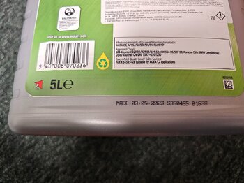

viza 11 Опубликовано: 13 сентября 2023 Поделиться Опубликовано: 13 сентября 2023 (изменено) mobil1 esp 0w30 5л, продавец Akrond.shop на мегамаркете. Made in France, 15/12/2022. Продавцу, как бывшему официалу мобила хочется доверять, да и 5л не ходовая тара. Надеюсь это пример оригинального масла Изменено 13 сентября 2023 пользователем viza Ссылка на сообщение

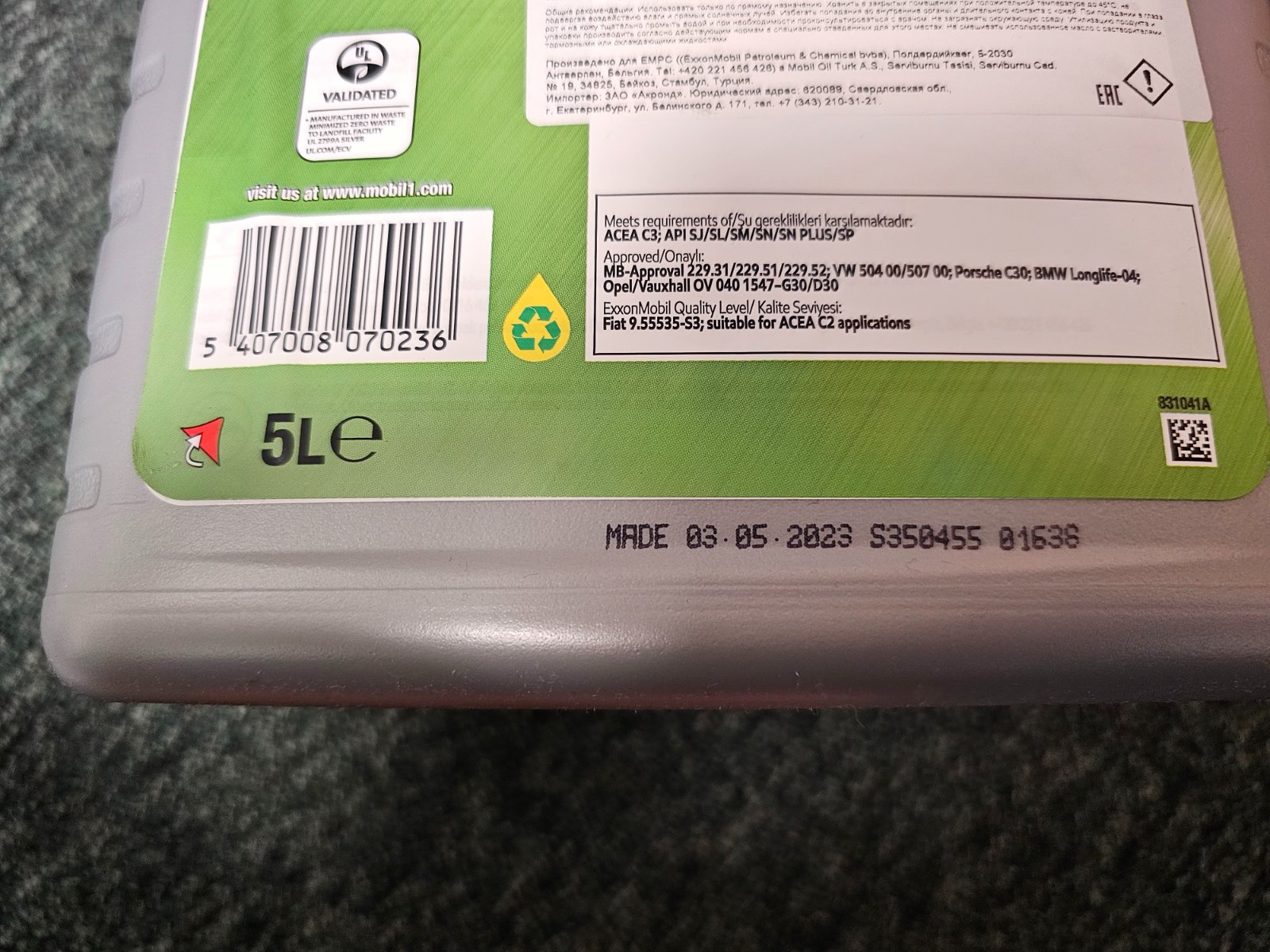

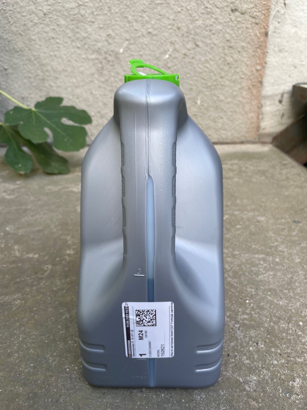

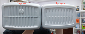

VedeneevP 1 Опубликовано: 13 сентября 2023 Поделиться Опубликовано: 13 сентября 2023 Тоже приобрел в Akrond.shop на мегамаркете, ESP 5w30 5 литров, производство май 2023. Масло турецкое, смущает дно канистры. Раньше у турецких канистр дно отличалось, есть турецкая канистра мартовского производства из Ситилинка, дно как на фото: Тут же дно как у европейских канистр, плюс смущают полосы у горлышка, на мартовской канистре такого нет. Вес нормальный для пятилитровки – 4481 грамм. Турки поменяли канистру? Или бывший офицал мобила начал торговать подделку? Ссылка на сообщение
hodych 1 Опубликовано: 13 сентября 2023 Поделиться Опубликовано: 13 сентября 2023 На турецкой такие полоски и есть. Что в 5 литровой таре, что в 4. Но рецептура новая уже. Нужен ли этот мобил теперь за такие деньги... Ссылка на сообщение
makdi067 786 Опубликовано: 13 сентября 2023 Поделиться Опубликовано: 13 сентября 2023 56 минут назад, VedeneevP сказал: Тоже приобрел в Akrond.shop на мегамаркете, ESP 5w30 5 литров, производство май 2023. Масло турецкое, смущает дно канистры. Раньше у турецких канистр дно отличалось, есть турецкая канистра мартовского производства из Ситилинка, дно как на фото: Тут же дно как у европейских канистр, плюс смущают полосы у горлышка, на мартовской канистре такого нет. Вес нормальный для пятилитровки – 4481 грамм. Турки поменяли канистру? Или бывший офицал мобила начал торговать подделку? На фото что Вы взяли у Артёма он показывает 4 л. канистру. Я точно не знаю, но можно предположить что пресс форма для 5л. у них другая. Ссылка на сообщение

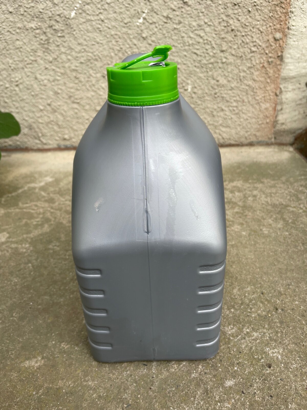

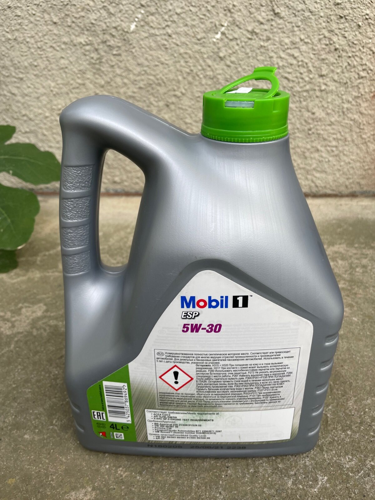

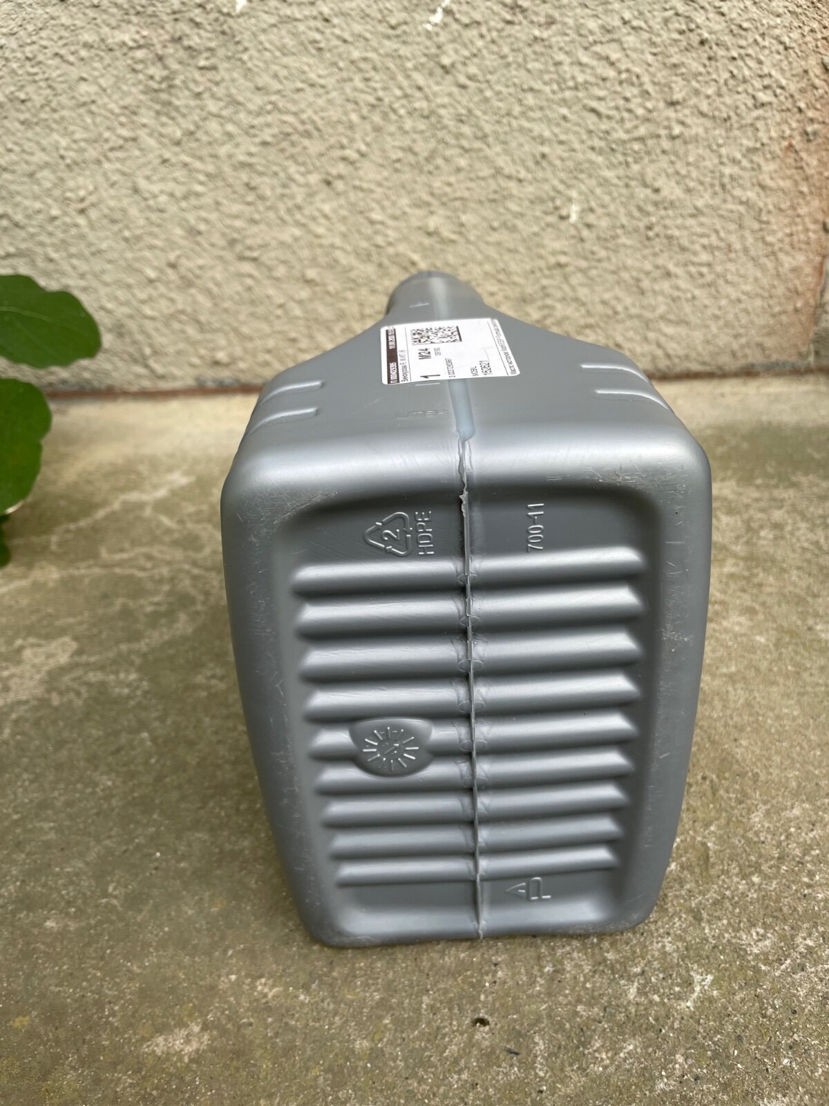

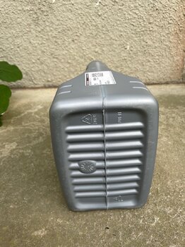

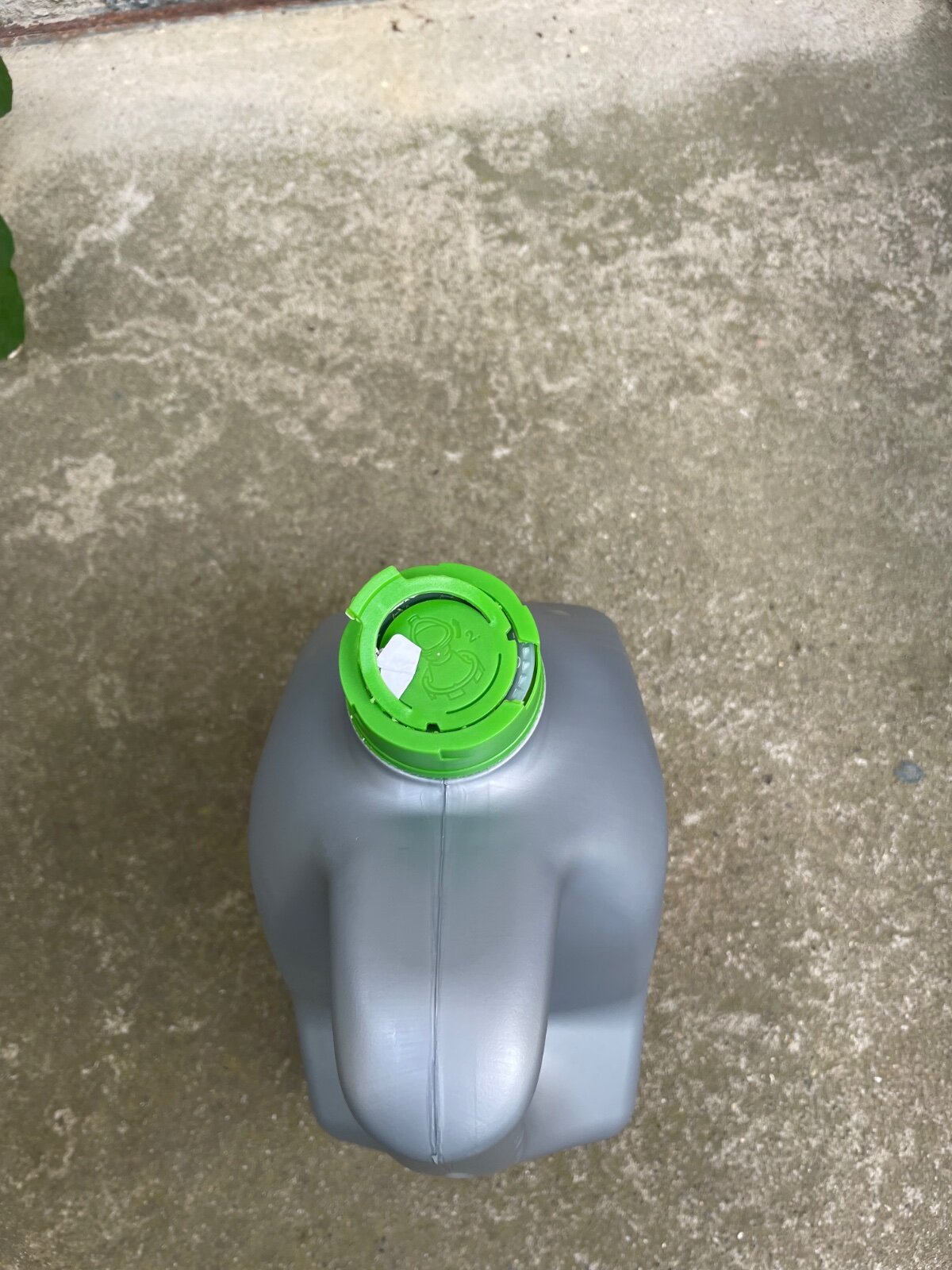

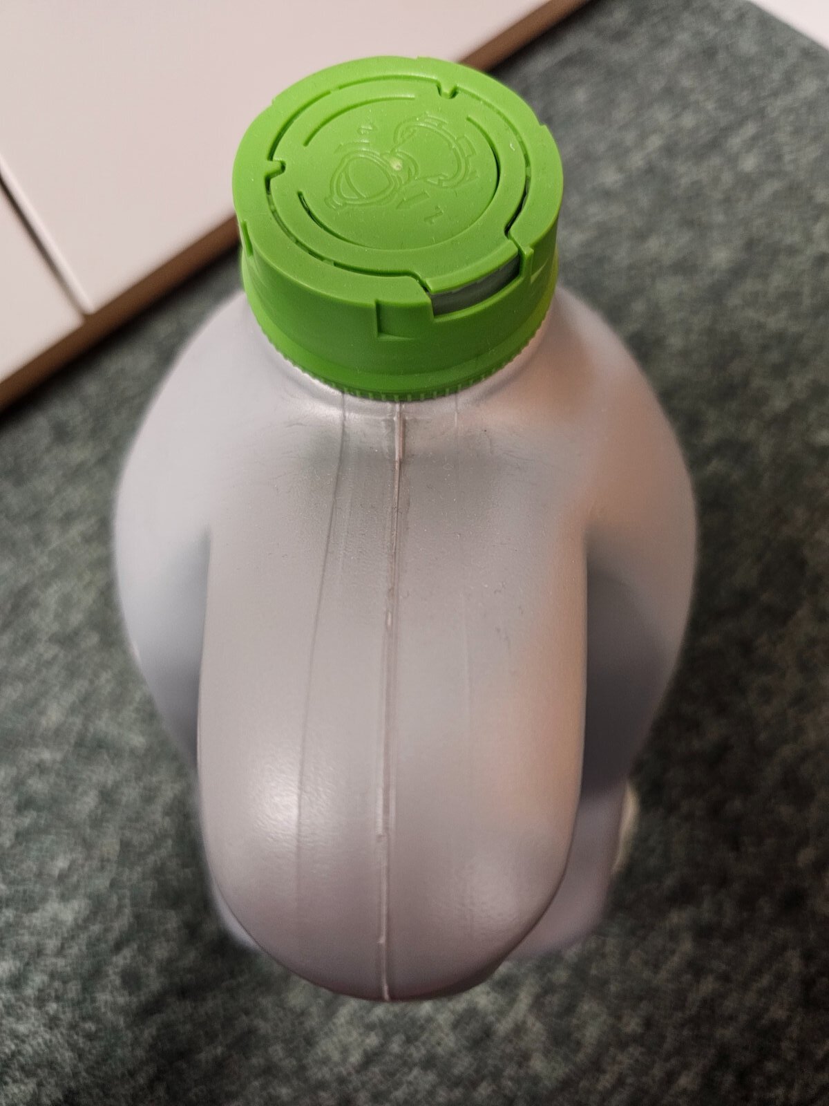

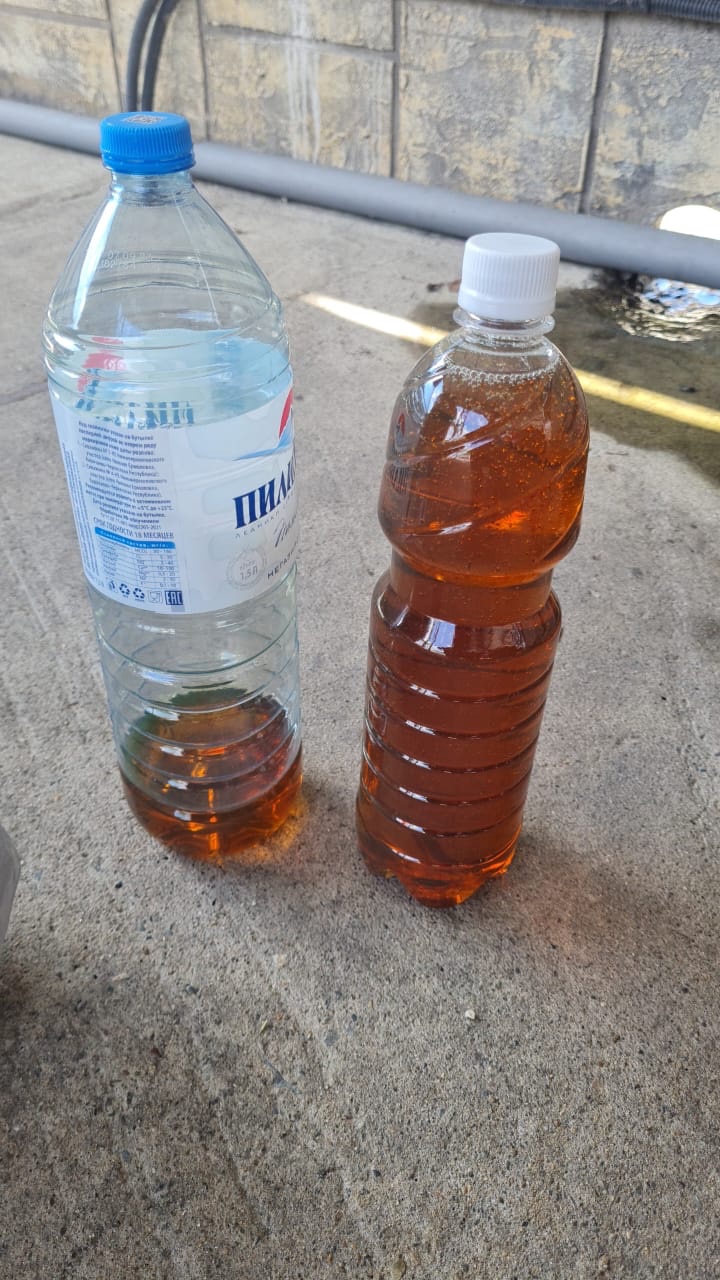

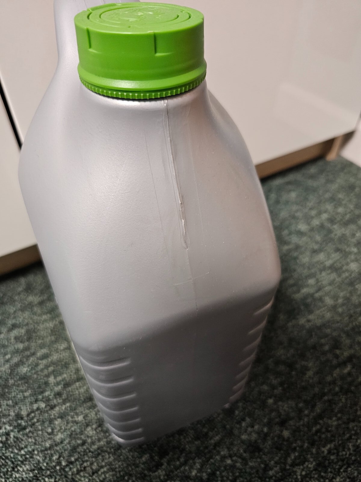

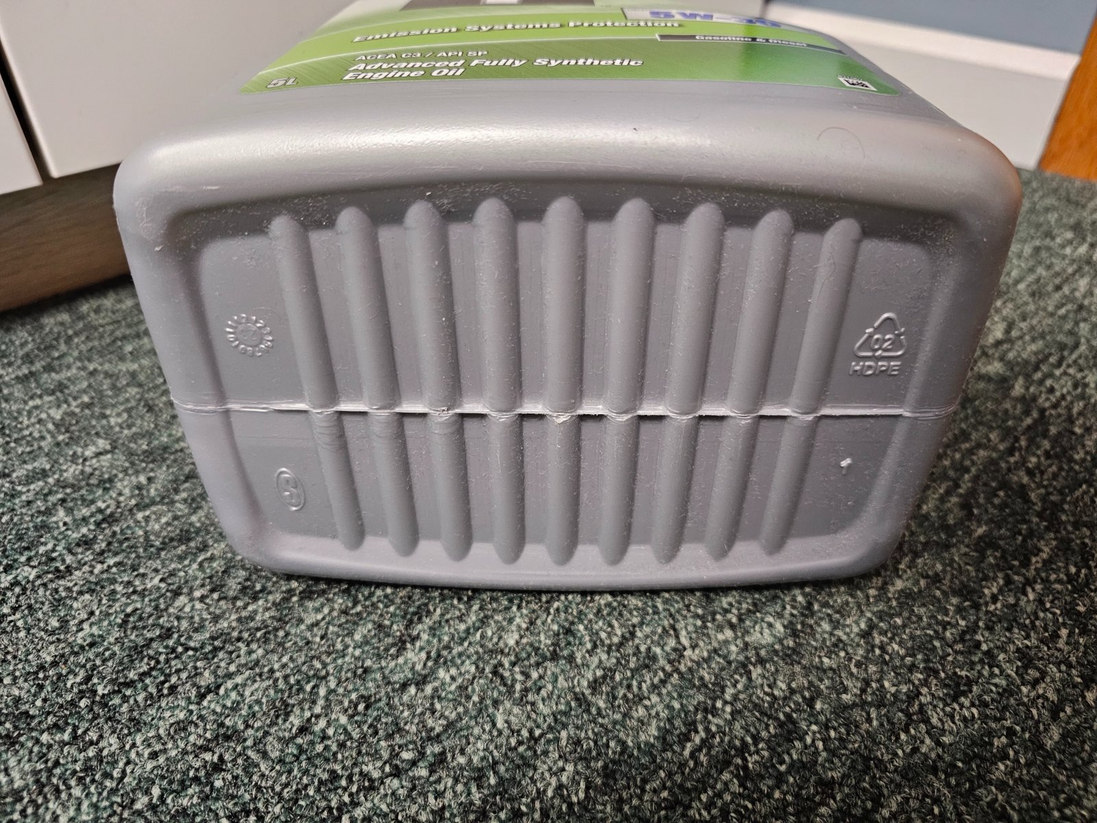

SASH676 0 Опубликовано: 14 сентября 2023 Поделиться Опубликовано: 14 сентября 2023 (изменено) Добрый день! Купил масло Mobil 1 5w-30 в 4 л канистре, т к доливать из такой канистры не очень удобно, то решил перелить 1 литр масла в обычную 1.5 л пластиковую бутылку, слил масло по метке 3 л и получил почти полную 1,5 л бутылку. Этот факт меня несколько насторожил - не признак ли это подделки? UPD: нашёл литровую пластиковую бутылку и перелил в нее масло из 1,5 л, куда слил литр масла(по метке 3 л) из канистры 4 л. Изменено 14 сентября 2023 пользователем SASH676 Ссылка на сообщение
matthew 39 Опубликовано: 14 сентября 2023 Поделиться Опубликовано: 14 сентября 2023 (изменено) SASH676 У вас подделка судя по крышке. Дайте больше фоток разного ракурса канистры. Какой вес канистры со всем маслом? Изменено 14 сентября 2023 пользователем matthew Ссылка на сообщение
SASH676 0 Опубликовано: 14 сентября 2023 Поделиться Опубликовано: 14 сентября 2023 (изменено) 20 минут назад, matthew сказал: SASH676 У вас подделка судя по крышке. Дайте больше фоток разного ракурса канистры. Какой вес канистры со всем маслом? Весов у меня нет, потому вес не проверял. Насколько велика вероятность, что залито больше масла, чем заявленный объем? Как я понимаю, заливает автомат и он не ошибается в таких кол-вах Изменено 14 сентября 2023 пользователем SASH676 Ссылка на сообщение
matthew 39 Опубликовано: 14 сентября 2023 Поделиться Опубликовано: 14 сентября 2023 SASH676 у вас 100% подделка, увы. Ссылка на сообщение
makdi067 786 Опубликовано: 14 сентября 2023 Поделиться Опубликовано: 14 сентября 2023 Очень плохие фото, но даже по ним мне канистра не нравится. Сфотографируйте сверху район ручки, сбоку так что бы отчётливо был виден шов нижний ну и посмотрите на какой проверочный сайт ведёт ссылка под проверочной доской, сдаётся мне что у Вас там не mobil.ru/original, а mobil-original.ru что указывает на 100% подделку, если так то фото можете не делать. Ссылка на сообщение
