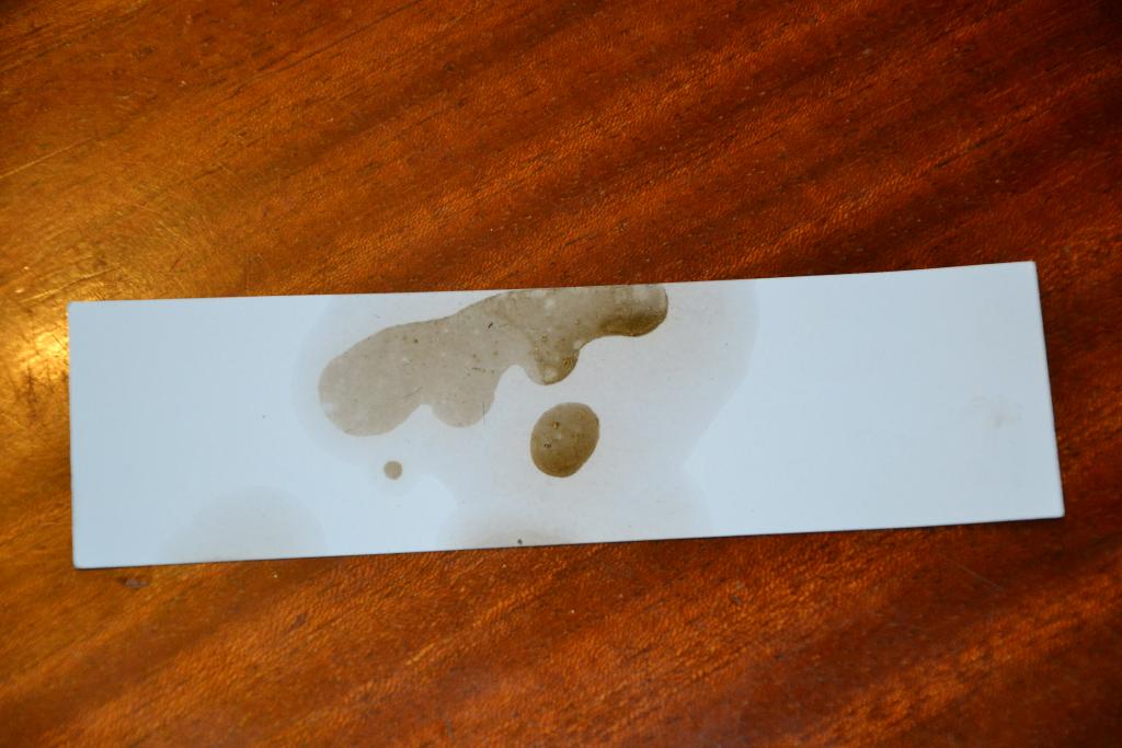

Нахожусь около Воронежа. Прочитал всю тему и решил взять литрушку Hessol 10/40 SN/CF, мне как раз надо было на доливку.
Было залито GT Oil 15-40 SN\CF .
Все остальные 229.1, А3, В4 совпадают. И там, и там полусинтетика.
ДВС 4G63 DOHS
Долил всего 0.5 литра на оставшиеся в движке 3.0л
Проехал 5км, потом возвращаюсь назад и о ЧУДО! движок теряет мощность, тахометр скачет, загорается аварийка масла и иногда ЧЕК! Машина тупит и если бы не АКПП, то наверное не доехал бы до гаража.
Думал что-то с маслом не то, такое ощущение было что оно резко разжижжилось и потеряло вязкость или его не зватает. Загнал в гараж и погазовал, а из трубы валит сизый дым, как будто подсолнечеого масла залил вместо моторного! Ужас просто!
Давай смотреть что с маслом:
-уровень в норме
-не пенится
-хлопьев нет
-прочих негативных внешних гадостей не замечено
Слил всё масло, масло как масло.
Капнул на белый листик - прозрасное не мутное, не белёсое, но увидел небольшие вкрапления в масле, как будто пыли туда насыпали. Ну думаю - писец движку, стружки ещё нет, но металлическая пыль уже присутствует.
Вот такой HESSOL, если не говно полное, то как минимум с другими маслами его КАТЕГОРИЧЕСКИ нельзя смешивать и промывать движку если решили залить это масло обязательно.
Продавец потом клялся и божился что масло не палёное и у него есть сертификат.
Вот такие вышли неприятности, мож кто объяснит в чем тут дело?

100%не масло,ты же говоришь что уровень масла не ушел..а изтрубы дым говоришь.заправился где то ты леваком
@slava2013,
Про то что уровень масла не ушёл, я имел в виду что нигде не потекло по прокладкам и прочим уплотнениям, поддон не пробит, то есть масляного голодания по причине отсутствия уровня масла не было.
Если заправка имелось в виду бензин, то нет, потому что после смены масла всё на том же бензине катаюсь, не дозаправлялся и симптомы больше не повторялись. Если бы бенз палёный, то я был бы рад что легко отделался, а тут 100% масло ибо выхлопная в жирной саже, а свечи идеально чистые(смесеобразование зер гуд и колпачки в порядке).
@barmaglot, не нужно делать скоропалительных выводов о качестве масла при смешивании 1 литра свежего и 3 литрами старого в двигателе.
Пункты 3 и 4 уместны, по п.3 капать на чистый листок бумаги и сушить сутки дома.
И капем и сфотаем, и здесь выложим. Но это вряд ли поможет.
Скоропалительные выводы не такие уж и скорые были, сначала всё взвесил и обдумал, к другому выводу не пришёл и потому сюда и написал. Тут вспомнился ещё один момент из разговора с продавцом "...хесолл льют к хессолу..." типа как с другими маслами он не дружит, на уровне слухов.
А дым и сажа в выхлопной только от горевшего масла. Масло горит в камере сгорания. Туда оно может попасть только двумя способами: через кольца или колпачки маслосъёмные. Колпачки отметаем сразу ибо свечи чистые. Остаются кольца, причём только маслосъёмные, потому что тяга у движка не пропала, т.е. общего износа колец нет, вернее он есть, машина то не новая, но в пределах допустимого. В итоге остались закоксованные маслосъёмные колечки. Т.е. масло горело и забивало кольца на границе стенки цилиндра-м.кольца. Гореть могло только если температура вспышки масла меньше температуры на границе цилиндр-кольца. Отсюда вывод - температурные характеристики масла изменились не в лучшую сторону и оно горит. ДВС никогда не перегревал!!!!!  Если где ошибся, поправте.

Есть мысль провести эксперимент на температуру вспышки получившейся смеси. Есть у меня паяльная станция, на ней любую температуру можно установить, ну и подогреть каплю масла сначала до дымка, а затем и до возгорания. Не совсем корректное испытание конечно, но хоть что то. Или совсем не корректно и не стоит этим заниматься.
Вот фотки канистр из под масел. Извиняюсь за качество, фотал на телефон.
Чуть позже добавлю масло на белом листике.
Фотки масла. На крупинки грязи внимание просьба не обращать, ну получилось так что пыль на него попала, не переделывать же.
