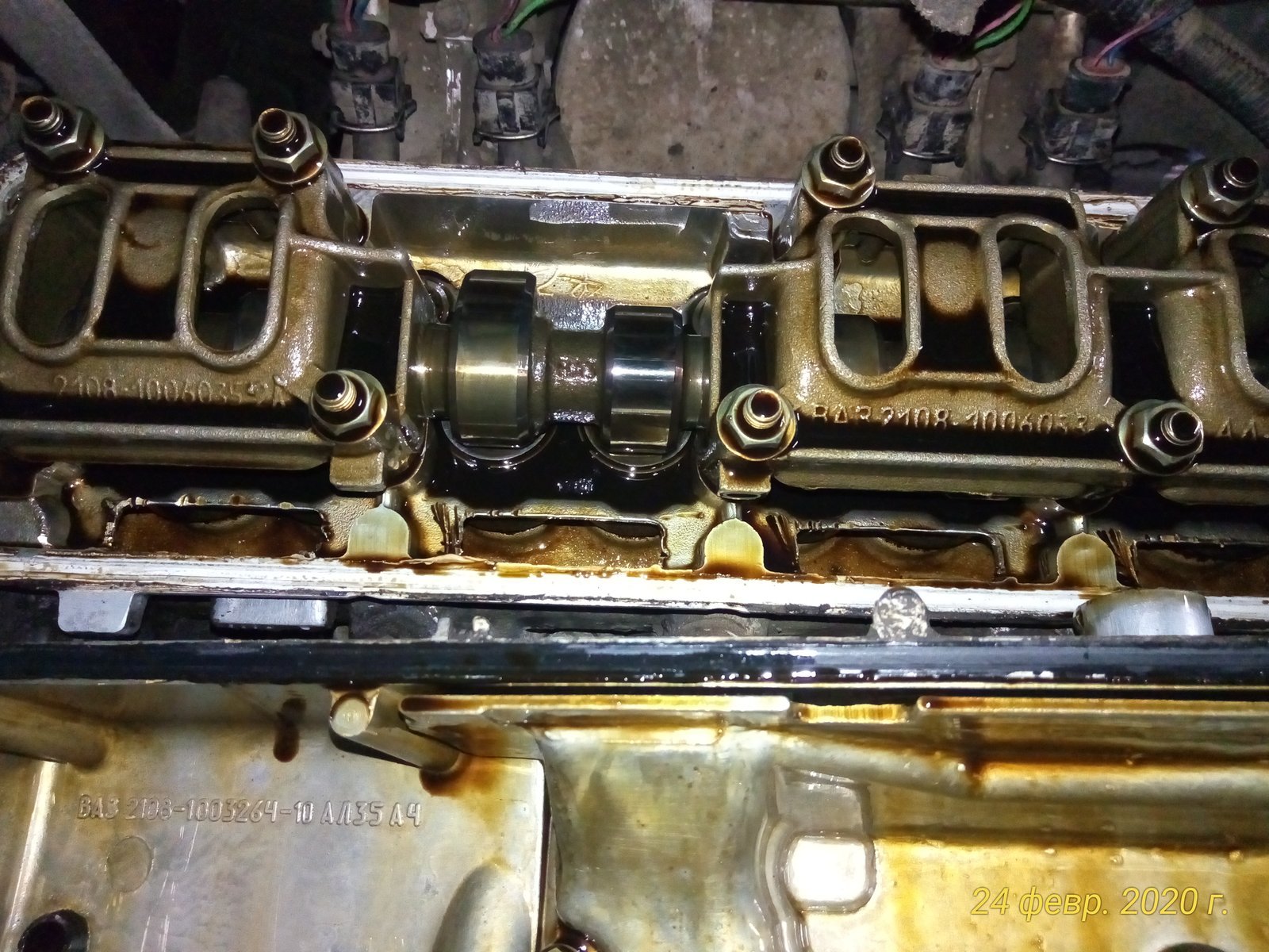

1. ВАЗ 2115  2007г.в  100 т.км
2. Дв. ВАЗ1183  8 клапанов
3. 0 - 2000 км - заводское. не знаю какое.
    2000км - 50 т.км Castrol Magnatec 5W-40
    50 т.км - 80 т.км LM Synthoil High tech 5W-40
    80 т.км - 85 т.км Shell Helix HX8 5W40, Shell Helix Ultra 5W-40
    85 т.км- 100 т.км LM Synthoil High tech 5W-40
4. Обычный интервал 10 т.км. Кроме SHELL.
5. Бензин 92,95 Лукойл, Татнефть.
6. 70% - город, 30% - трасса.
Перед фото двигатель не протирался и не промывался. Промывки использовались при смене марки масла.

красота
Да отличный вид видимо в Набережных Челнах режим не сильно тяжелый по пробкам? Или трассы все же чуть больше. или просто следишь и перекатов 12-15 тыс не делал ни разу...
обычно после 10 тыс км интервалов они погрязнее.

На фото 1 клапанную крышку в левой части протер тряпкой, налёта нет.
На фото 2 в углублениях толкателей чёрное масло.

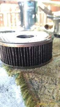

На  фото 3 остатки масла убрал шприцем и впиталось в салфетку. Старался не протирать.
Масло в углублениях головки немного гуще чем из картера, но налёта и грязи на металле нет.

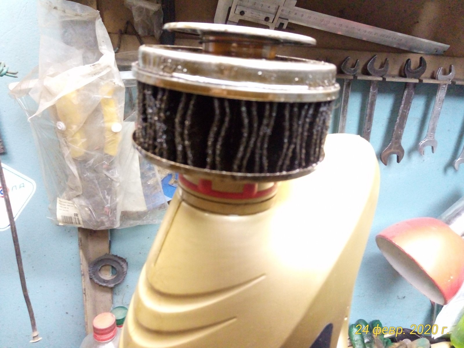

Ради интереса распилил маслянный фильтр Салют. Фильтровальная бумага была целая, только стала хрупкой.
Все хорошо.Вот так через 7-8 тыс. и меняй.
Фильтр не очень хорошо выглядит, как будто плющит его. Попробуй Knecht, Filtron, Mann (но их бывает что подделывают) и сравни.

Мой Салют получше выглядит
Редко на трассе до 4000-4500 об/мин. Такой салют у меня бывает после зимы, хотя в этом году зимы почти не было.

Две последние смены масла масло быстро чернеет и становится густым.
Может это из-за трассы обороты до 4500об/мин.
На втором цилиндре масло убрал шприцем, ничего не протирал.
На клапанной крышке небольшой участок протер тряпкой, налета нет.
Желтизна от масла, если протереть тряпкой лака нет.

Ну что, брызгает Лукойл ?
Yuron вроде все хорошо, но ощущение, что лукошко кончается за 200 м-ч и нельзя на нем никак до 300 дотягивать. И это на двигателе с паровозными поршнями.
Изменено пользователем Хмыр
Yuron зачем вы постоянно крышку снимаете? Были у меня 8кл. сколько раз ни приезжал на регулировку клапанов, столько же раз её не делали, всё было в допусках.
Фильтр ставьте больше по объёму, т.к. для получения хорошей фильтрации масла скорость прохождения масла через фильтр должна быть небольшой. Меньше - лучше. При большой скорости фильтрации на маленьких фильтрах происходит дробление механических примесей при ударе о фильтрующий патрон, вследствие чего степень очистки масла резко снижается, а кроме того, возрастают гидравлические потери, давление масла падает. Ну и, как у вас на фото, маленькая штора испытывает большую нагрузку на единицу площади, соответственно имеет механическую деформацию, которая может привести к её порыву.
