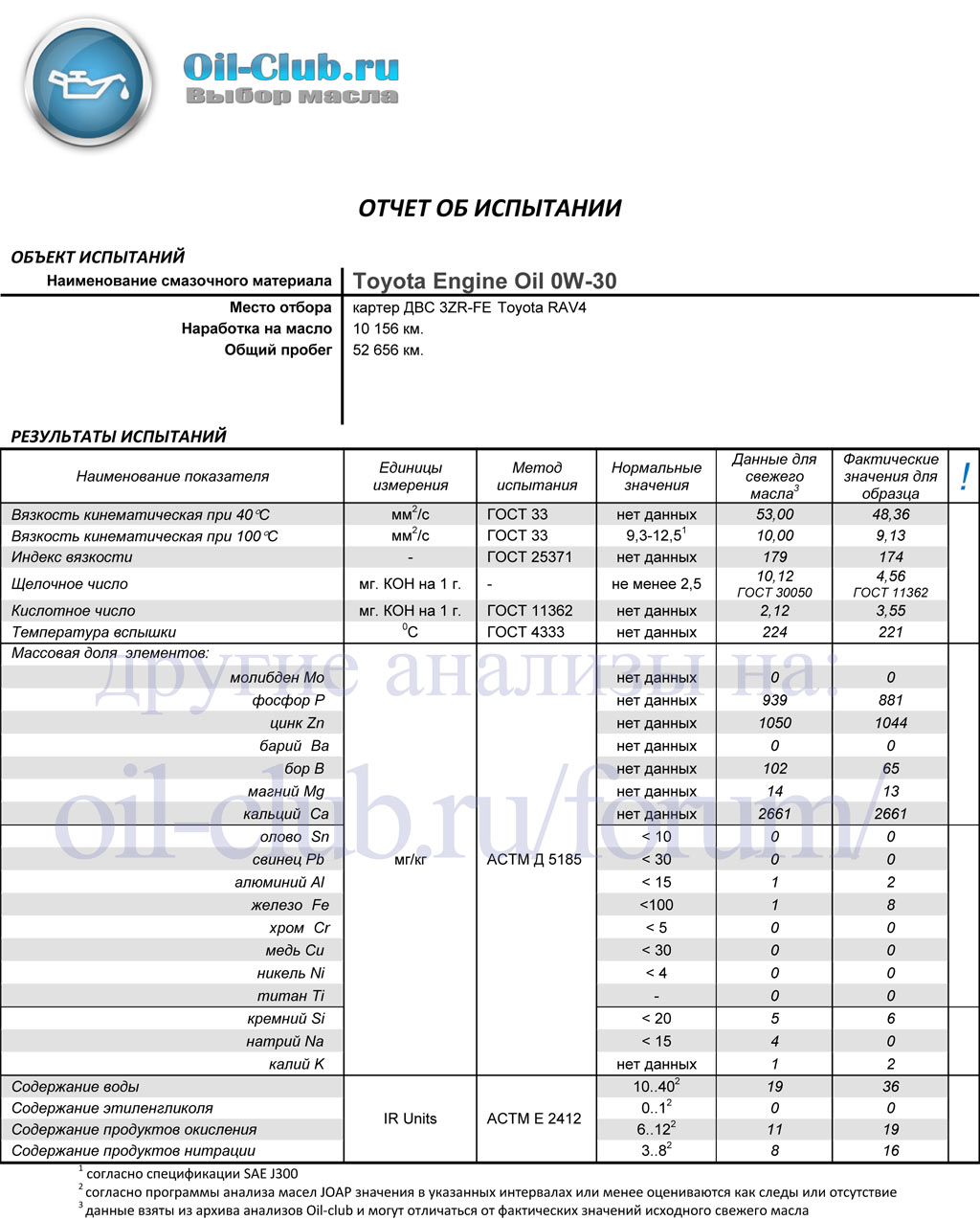

Toyota Engine Oil 0W-30 отработка на Toyota RAV4 после 10156км
