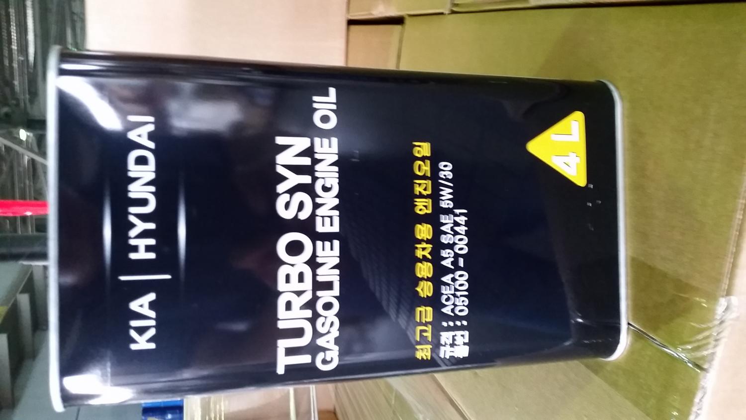

27401 Проба №1 чистое SAE 5W-30 A5 Kia Hynday Turbo Syn Gasoline Engine oil.pdf
Изменено пользователем torcon
- 48 застывание. Жижа из пластиковых канистр под названием KIA и -40 не показывает
Жижа в пластиковых канистрах показывает щелочное под 10 и соответствует А5, в отличается от этой

Низкая температура застывания у 5W-30 может говорить не только о более синтетичных базовых маслах типа ПАО, но и о том что масло сделали из низковязкой базы и догнали загустителем горячую вязкость, это плохо сказывается на термостабильных свойствах, угаре, вспышке, лишних отложениях. Здесь температура вспышки 215С - почему? У оригинала вспышка выше... У нормальных гидрокрекинговых 5W-30, температура вспышки 222-232С. Оригинал получается стабильнее и меньше будет засирать двигатель. Не все хорошо что блестит...

Да блин, они хотя бы форумы почитали, чтобы узнать, что мягче и лучше работает в корейских моторах, а не эту хрень бездумно лить во все банки.
1. Горячая вязкость 11.5 - нужно около 10.
2. Фосфора 910 - желательно не больше 800, этим моторам пофиг на ZDDP.
3. Молибдена 83 (не триммера 100%, откуда у этих обрыганов триммер...), лучше бы вообще не клали..
4. Щелочное 7.5 - по сравнению с турбосином это даже не смешно.
На выходе получаем, что это масло ни по одному параметру не подходит корейцам, но шильдики соответствующие несёт, и восхваляется этим покемоном, который должен с тренером качаться, а не писать на форумах.
Скажу проще: мы бы ничего против закоса под оригинал не имели, если бы масло не было полнейшим дерьмом. И это мы еще CCS не видели по традиции фанфары.

Цель соответствовать и не ставилась. Делается упаковка, очень похожая на оригинал. В канистры разливается любое "масло", какое получилось. Всё. В этой стране такое не наказуемо и не запрещено. Сколько уже "поделок" фанфаро мы тут видели? Много. И ни одна поделка даже близко не была близка к оригиналу.
З.Ы. В продаже аналогичных поделок от фанфаро гораздо больше, чем мы тут видим. Печально.
