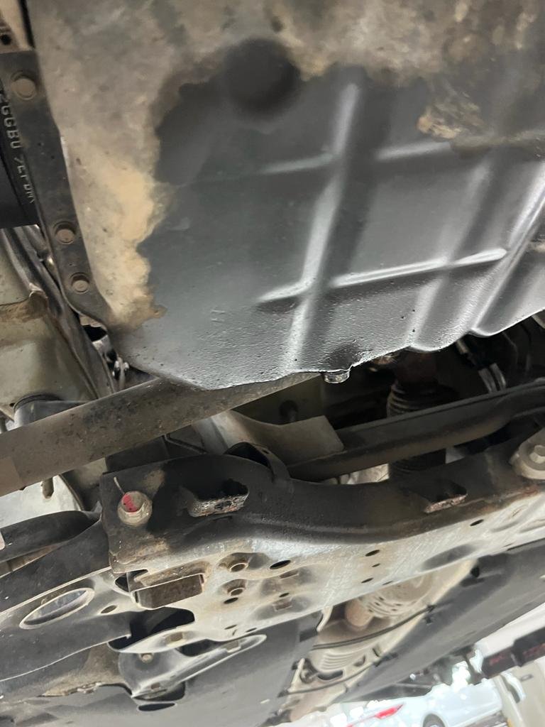

В поддоне образовалась трещина из-за того, что слишком сильно закручивают сливную пробку. Вначале было запотевание просто, потом уже нашли на ТО капЕль. Сами нашли, сами признали гарантийный случай, сами в тот же день поменяли - я офигел) Ранее без ругани мне гарантийный ремонт ни разу не делали. Поддон был чистый и без стружки.

А капля где была - в районе сливной пробки ? Или где то в другом месте картера ?
Chartsun я хочу на ТО лить бочковое дилерское масло, а в межсервисном интервале (7500 км) покупать сам и менять в ближайшем сервисе. И, учитывая, что у дилеров сейчас только Лукойл и S-Oil, то конечно S-Oil для меня предпочтительней ZIC. Но вот смущал немного API.
Да, капля масла была прямо около сливной пробки. Фото прикладываю, вроде видно.
Благодарю. Когда менял масло коробке тоже заметил капельку прямо на болте сливного отверстия. Мастер сказал, что раз защита чистая то все норм, типа это при замене масла не аккуратно завинтили. Присмотрюсь следующей замене.

Я тоже вначале увидел каплю и тоже ничего не нашел с мастером на защите. Через 7500 км уже было жирное пятно на поддоне и немного масла на защите, ну а в финале (еще через 7500 км) уже то, что видно на фото. Дилер сказал частая проблема течь поддона около пробки, поэтому стараются поддоны держать всегда в наличии.
Лукавят, не частая, а частая с одним номером, там целая партия была с браком.

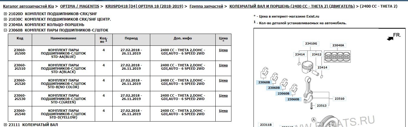

Вкладыши если G400 то в зоне риска, если G500 то можно выдохнуть, но в любом случае всегда есть некая условность.
5 минут назад, SVali сказал:
Ну вроде как активно проворачивало на машинах до 2018 года, так писАли. Потом доработали, как раз наверно и стали ставить G500.

Чтобы исключить наверное,  можно посмотреть по каталогу, что там в моторе.
34 минуты назад, SVali сказал:
Ну вот только что посмотрел по Экзисту (см. скрин).
Активно проворачивало до 17 года. Вроде были случаи проворотов и начале 17го. Далее исправили. А условность там одна: упустите уровень - провернет любые вкладыши...
3 минуты назад, Chartsun сказал:

Скажи дилерам пускай в следующий раз поставят медную прокладку, перед установкой прокалить на огне, меньше шансов разорвать отверстие под пробку.
