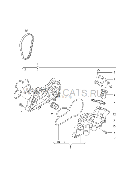

Термостат крутит температуру от мозгов.
Стесняюсь спросить от чьих мозгов и что крутит деталь под номером 6 04E 121 113 G Термостат? :)))
Возможно неправильно написал про термостат, но система охлаждения управляется по новомодным экологическим нормам. Т.е. ускоряет прогрев холодного двс и соответственно катализатора в хол время года, дольше крутя антифриз по малому кругу. В жаркое время разогрев идет в основном по большому кругу.
