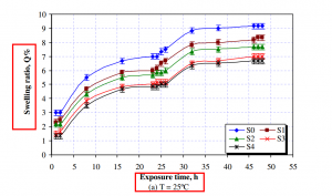

Есть еще у кого то вопросы по времени по времени разбухания сальников и зависимости разбухания от роста температуры?
