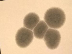

most981 0 Опубликовано: 14 октября 2016 Поделиться Опубликовано: 14 октября 2016 Почему все упираются в замену масла 5000-7500 км? И почему менять реже опасно? Мой L200 куплен в январе 2008 года. Пробег 168000 км. Масло Мобил 0w-40 с заменой раз в год или после 15000 км. Мотор работает, масло не жрёт, капельный тест недавно показал, что масло после последних 12000 км еще живое. Смущает исключительно цена 2500-3600 за канистру 4л, по этому и читаю форум, просматриваю замену. 0 Цитата Ссылка на сообщение Поделиться на других сайтах
skorp777 12 154 Опубликовано: 14 октября 2016 Поделиться Опубликовано: 14 октября 2016 Почему все упираются в замену масла 5000-7500 км? И почему менять реже опасно? Согласно анализам отработок с этого мотора. капельный тест недавно показал, что масло после последних 12000 км еще живое Это будет очень интересно. Обычно там просто однородное черное пятно из-за сажи на таком пробеге. 2 Цитата Ссылка на сообщение Поделиться на других сайтах
most981 0 Опубликовано: 14 октября 2016 Поделиться Опубликовано: 14 октября 2016 Не знаю, как тут вставлять. Если получится ссылка, то сообщение 659 http://www.pickupclub.ru/forum/showthread.php/89558-МАСЛО-В-ДИГАТЕЛЬ-КАКОЕ-ВЫБРАТЬ 0 Цитата Ссылка на сообщение Поделиться на других сайтах
most981 0 Опубликовано: 14 октября 2016 Поделиться Опубликовано: 14 октября 2016 По крайней мере ничуть не страшней, чем на тестовых капельных картинках в интернете. Все штатно, ничего не заглушено, в последнее время машину не насилую бездорожьем сильным. Но сегодня наверное бюджетный Лукойл залью. Только не знаю Армортек 5w-30 или 5w-40. Судя по этому форуму (тема про то, чем хуже вязкие масла) - особой разницы нет 0 Цитата Ссылка на сообщение Поделиться на других сайтах
most981 0 Опубликовано: 19 октября 2016 Поделиться Опубликовано: 19 октября 2016 Капельный тест отработки Мобил 0w-40 слитого после пробега примерно 12500-13000 км 0 Цитата Ссылка на сообщение Поделиться на других сайтах
