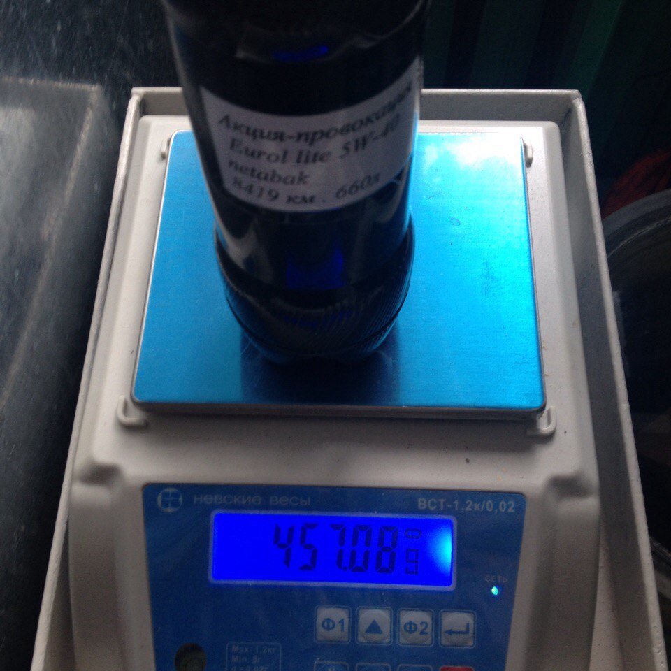

13 июня 201610 г Популярное сообщение Закреплён Eurol Super Lite 5W-40 отработка на VW Bora после 8419км Масло: Eurol Super lite 5W-40 (предоставлено оф. представителем в рамках акции) Автомобиль: VW Bora/Golf 4 , AVU/BFQ/101 л/с Общий пробег на одометре: 183 000 Пробег на масле: 8419км Моточасы: не показывает (по моим примерный подсчетам 250-300) Израсходованное топливо: 660 Доливки масла: нет Присутствие отложений в двигателе ДО: не знаю не вскрывал Присутствие отложений в двигателе ПОСЛЕ не знаю вскрывал Автозапуск: не использовался Наличие чип-тюнинга: нет Предпусковые подогревы: не использовал Период эксплуатации: с декабря по июнь. +30С, зима -25С. Срок эксплуатации: 6 месяцев. Топливо: Аи 95 ТНК -30% / Лукойл -60 % , АИ -92 Лукойл 10% Режимы: 80% городской режим с частыми короткими пробегами. 20% трасса объездная, 120-140 км ч и это уже 4500 оборотов, что кажись тяжеловато старичку-двигателю. Фильтр масляный: Mahle OC 264 Фильтр воздушный: VAG (в коробке оказался Mann ) Объем заливаемого масла: 4,5 литра Отбор масла: Через сливную пробку в новую полиэтиленовую бутылку 0.5л. Слил сразу же после 20 км. пробега по городу. Что было до этого масла: до 150 000 Мобил 5-40 (по словам старого хозяина замена раз в 15 т.км) 153100-159300 - Mobil Super 3000 X1 5W-40159300-167600 - Castrol Egde 0W-40167600-174700 - Shell Helix Ultra 5W-40174700-183100 - Eurol 5w-40 Промывка промывочным маслом: не делаю - в картере остался несливаемый остаток старого масла.
