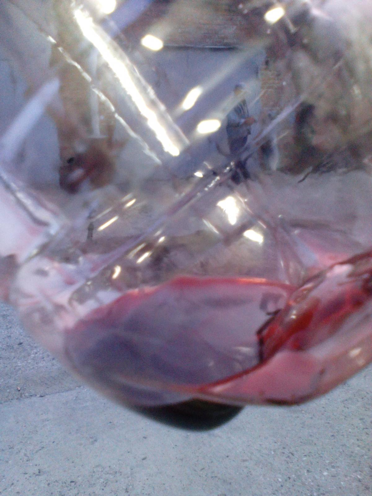

Итак, наконец то дошли руки до написания отзыва о продукции NGN. Речь пойдет про NGN Carburetor&Throttle Cleaner и NGN Automatic Transmission Flush. Так же мне был прислан NGN Radiator Stop Leak, но радиатор у меня подтекает только в морозы ниже -20, так что о нем  будет видимо ближе к новому году.
Начнем с Automatic Transmission Flush.
Имеется тойота королла 2002 года в кузове NZE-124, с АКПП U340F, если правильно помню.В коробке было залито оригинальное масло т-4, последняя частичная замена была тысяч 35-40 назад, несмотря на это на щупе масло было вполне нормальным, розовым.
Вернемся к промывке. Внешний вид бутылька и содержимого уже описал skorp777, так что не буду повторяться.
До применения промывки масло сливается вот такое
Залил, прокатился минут 15-20, как указано в инструкции.
Сливается после этого вот такое
Ну и собственно все, слил сколько слилось, и залил Kixx atf multi.
Естественно переключения стали почти незаметны.
Работает ли промывка NGN?Возможно.Купил бы себе?При затянутых интервалах скорее да, ведь есть надежда, что все таки она работает)))
если буду использовать подобную химию в акпп,то однозначно менять масло через теплообменник , литров 12...
@Костяра, жаль, капельную пробу не сделал. По фото слитой жижи вообще кажется, что после промывки масло светлее, чем до.
про капельную подумал уже когда все закончил и возле дома был. вечером дело было, уставший был, сразу как то и не пришло в голову.
