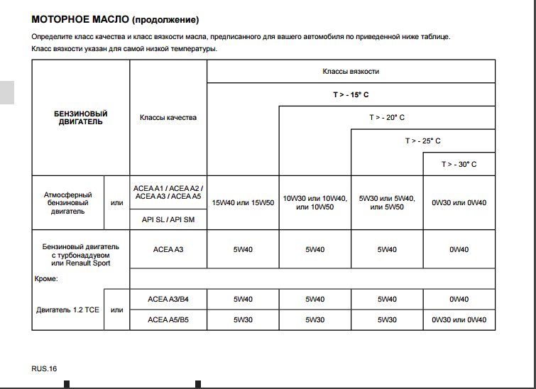

orl.pavel1971 1 293 Опубликовано: 23 июля 2018 Поделиться Опубликовано: 23 июля 2018 Залил себе на пробу вчера. В общем масло нифига не тихое и не особо мягкое по звуку, при нагрузке и наборе оборотов движок подрыкивает, ничем не тише и не чувствительнее (динамичнее) Шелла НХ7 5-30 А3 которое. Может и правда рецептура новая, или масло пока не прикаталось, дальше понаблюдаю Всё имхо, движок К7М. 0 Цитата Ссылка на сообщение
Skif_tlt 10 990 Опубликовано: 23 июля 2018 Поделиться Опубликовано: 23 июля 2018 55 минут назад, orl.pavel1971 сказал: Залил себе на пробу вчера. В общем масло нифига не тихое и не особо мягкое по звуку, при нагрузке и наборе оборотов движок подрыкивает, ничем не тише и не чувствительнее (динамичнее) Шелла НХ7 5-30 А3 которое. Может и правда рецептура новая, или масло пока не прикаталось, дальше понаблюдаю Всё имхо, движок К7М. Так этот тотал откровенно густой дл а5 и тонна молибдена не панацея 0 Цитата Ссылка на сообщение
orl.pavel1971 1 293 Опубликовано: 23 июля 2018 Поделиться Опубликовано: 23 июля 2018 2 часа назад, Skif_tlt сказал: ... и тонна молибдена не панацея В том-то и дело, такое ощущение, что этой "тонны" там и нет. Предыдующий среднезольник А3/С3 (без молибдена) заметно и тише, и мягче 0 Цитата Ссылка на сообщение
Racer877 10 Опубликовано: 24 июля 2018 Поделиться Опубликовано: 24 июля 2018 6 часов назад, orl.pavel1971 сказал: В том-то и дело, такое ощущение, что этой "тонны" там и нет. Предыдующий среднезольник А3/С3 (без молибдена) заметно и тише, и мягче Тоже заливал его. Мотор на нём тарахтел как не на одном другом)) и прыти не прибавилось , не смотря на то что жидкое. С3 заметно тише и мягче. И отзывчивость одинаковая 0 Цитата Ссылка на сообщение
РыжикнеПыжик 25 Опубликовано: 24 июля 2018 Поделиться Опубликовано: 24 июля 2018 18 часов назад, orl.pavel1971 сказал: В том-то и дело, такое ощущение, что этой "тонны" там и нет. Предыдующий среднезольник А3/С3 (без молибдена) заметно и тише, и мягче Дык в к7м зачем А5 да ещё и SM это масло явно жидкое для к7м , вот и шумит двигало на нём. Допуск SN вроде да А3/С3 для к7м . Странный выбор это масло в данный движок. 0 Цитата Ссылка на сообщение
orl.pavel1971 1 293 Опубликовано: 24 июля 2018 Поделиться Опубликовано: 24 июля 2018 (изменено) 2 часа назад, РыжикнеПыжик сказал: Дык в к7м зачем А5 да ещё и SM это масло явно жидкое для к7м , вот и шумит двигало на нём. Допуск SN вроде да А3/С3 для к7м . Странный выбор это масло в данный движок. Вот, мля, поделишься с нормальными форумчанами, гуру помалкивают, а школота навроде Рыжика выскакивает, и начинает учить, какое масло лить. Дядю Мануала поучи. Изменено 24 июля 2018 пользователем orl.pavel1971 0 Цитата Ссылка на сообщение
РыжикнеПыжик 25 Опубликовано: 24 июля 2018 Поделиться Опубликовано: 24 июля 2018 У меня на двигле к7м совсем другой мануал) и пробег на нем уже 156 тык уже и крышку клапанов по незнанке ток вскрыл , и комиссия нормуль. Так что отцы слушайте гремящий к7м на А5 . Без ругани видать не обойтись но у меня. В мануале по списку SN клас и сам нашол что А3 для него был прописан, думаю что С3 тоже не плохо будит, но не как у просвещенных недалёких а5 0 Цитата Ссылка на сообщение
РыжикнеПыжик 25 Опубликовано: 24 июля 2018 Поделиться Опубликовано: 24 июля 2018 Я вот Рено Докера прикупил для Папы ток из за двигла так как понравился он мне из за своей надёжности, а на нем евро 5 , вот теперь буду Рено долбить что они для евро пятого с этого старенького движка хотят ( какие допуски). 0 Цитата Ссылка на сообщение

orl.pavel1971 1 293 Опубликовано: 1 августа 2018 Поделиться Опубликовано: 1 августа 2018 В 24.07.2018 в 14:55, РыжикнеПыжик сказал: ... Странный выбор это масло в данный движок. Скрытый текст Привет Извини, нагрубил тебе (пост от 24 июля). Один форумчанин посоветовал мне выбросить автомобиль, вот я и разозлился. А чего тут странного? 5-30 по мануалу есть, А5 и SM тоже. Кстати, проехал на этом масле 300 км, и если ездить не тапка в пол, то по работе движка всё достаточно тихо, мягко и приёмисто 0 Цитата Ссылка на сообщение
