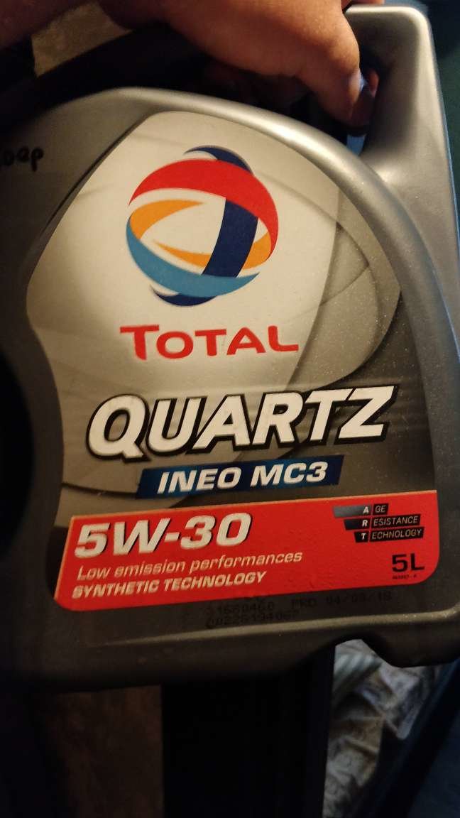

18 февраля 20206 г 09.02.2020 в 08:10, torcon сказал: его плюсах в виде anti-lspi А вот как бы узнать, с какого периода оно стало GEN2.... а то заказал - приехала канистра производства 08.09.2018... ничего про GEN2 на этикетках нет. Вот и лить его или как)
19 февраля 20206 г 18.02.2020 в 17:04, AlexNik77 сказал: А вот как бы узнать, с какого периода оно стало GEN2.... а то заказал - приехала канистра производства 08.09.2018... ничего про GEN2 на этикетках нет. Вот и лить его или как) Добрый день! Данный продукт имеет одобрение dexos 2. К сожалению у нас отсутствует информация, когда было получено данное одобрение.
