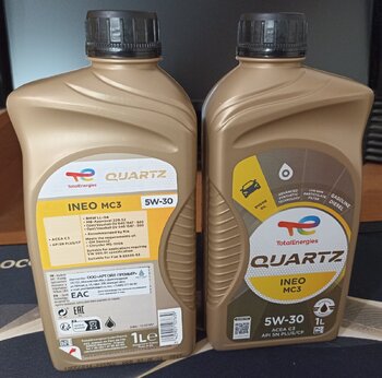

Пришли 5 литрушек МС3 с ОЗОНа, пр-во Бельгия. По поводу оригинальности придраться не к чему. Вес каждой ровно 926г. Точность однако...
Изменено пользователем Mufich
03.01.2024 в 22:36, Mufich сказал:
Арт Ойл Премьер , подскажите 5л (213698) у вас в продаже чьего производства?
Приветствую. На данном ресурсе мы редко бываем, лучше писать нам напрямую: в почту, Ватсап или ТГ - там быстрее дадим ответ.
Пришли с Озона от Арт Ойл Премьер 4 литрушки. Упакованы были хорошо, по оригинальности вопросов нет. Вес 921-922г.
