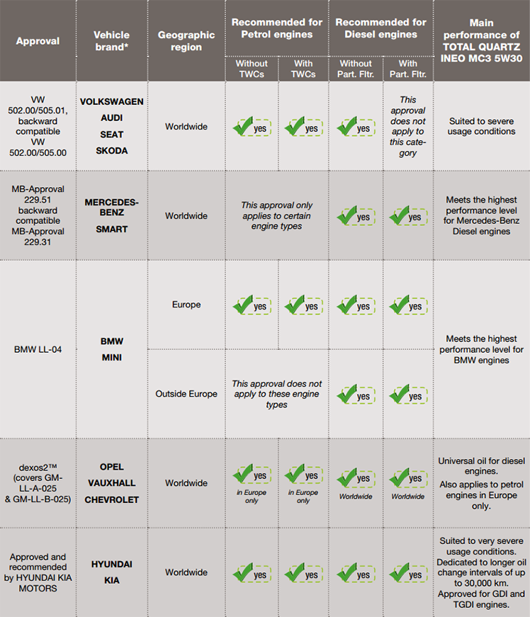

Спецификации: ACEA C3; API SN/CF; MERCEDES-BENZ MB MB 229.52; (обратная совместимость с MB-Approval 229.51 и MB-Approval 229.31); BMW LL-04; VOLKSWAGEN 505.01; GM Dexos2.
KIA: Одобрено Kia и рекомендовано в качестве масла сервисной заливки**
GENERAL MOTORS: Официальная лицензия Dexos 2 TM : Отвечает последним техническим требованиям двигателей GM (Opel, Vauxhall, Chevrolet)

получаетя это масло не имеет официального допуска VOLKSWAGEN 502.00/505.01.Его просто внесли на канистру,так как его брат Total Quartz Ineo MC3 5W-40 имеет допуск vw 502/505 01.Поправьте, если не правильно понял.

Меня очень заинтересовало относительно dexos2 и "только для Европы" в части искровых движков. Насколько это свежая инфа?
@HTR,Киа/Хёндэ 30 тыс км рекомендует катать это масло?
Вероятно и возможно в каких-то странах да. Например в Англии у некоторых моделей Киа интервал замены 20000 миль/1 год
@HTR,
Откуда это, если не секрет?
http://www.lubricants.total.com/consumers/lube-solutions-for-cars/our-engine-oil/total-quartz-ineo-mc3-5w-30.html
@HTR,
Понятно, спасибо.
У тоталя раздвоение личности - на сайте по подбору идет Total Quartz Ineo MC3 5W-30 и у него нет dexos2, а значит - можно лить, но открываем на него же TDS, и с той же страницы - опс, dexos2 и следовательно лить нельзя - загадка :)
Какова зольность у этого масла, никто не знает?
Киа с похмелья добавили это масло в одобренные? Зачем киа такое густое масло? поясните.
