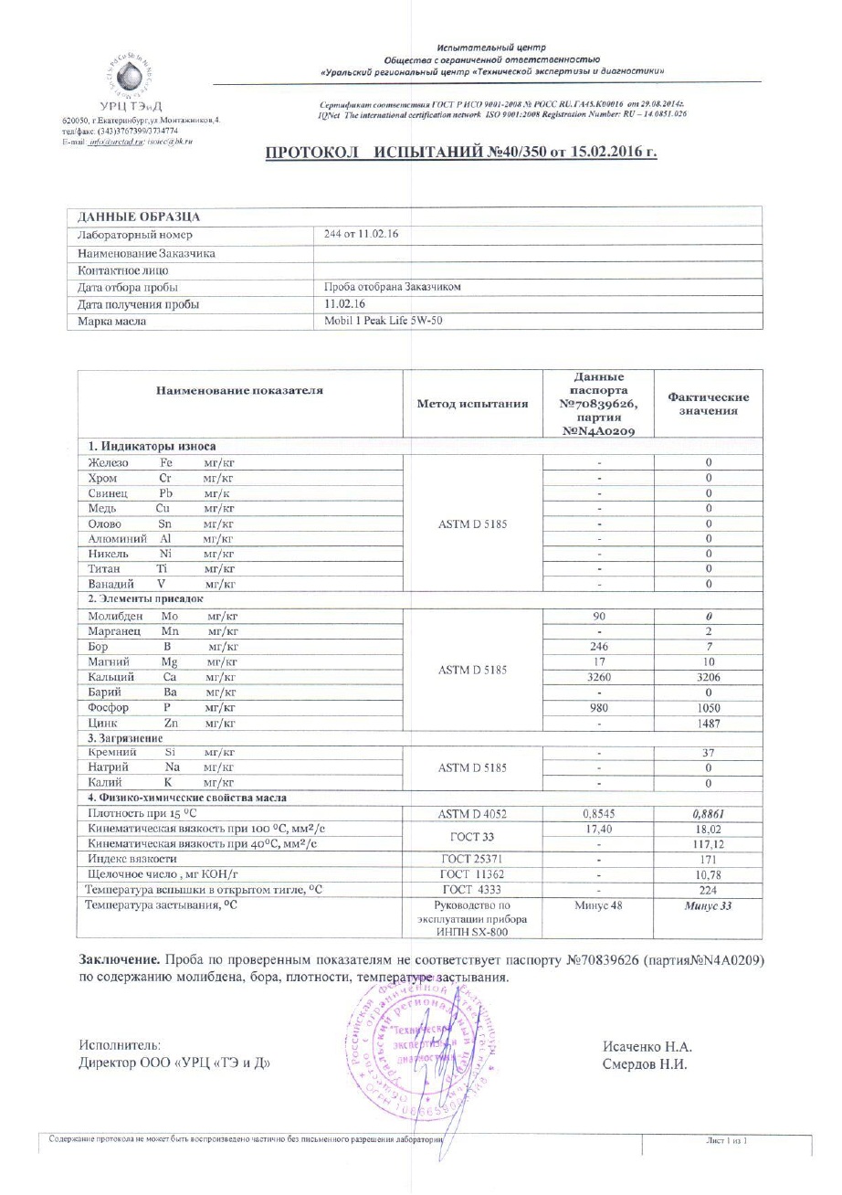

Было бы интересно взглянуть на "паспорт качества с завода", это возможно?
Вот, что то есть.
CofA.pdf

Ув. Знатоки масел, кто возьмётся идентифицировать то, что показано в этом протоколе.
Вот теперь заключение совпадает с мыслями...
Ув. torcon, какое масло по Вашему мнению залито в бочку, если судить по цифрам выложенного протокола?.

Если верить этому анализу то это не Mobil1 5W-50...
1) Бора нет - а он в этом масле есть.
2) Посмотрите цинка сколько и фосфора - соотношение не реальное. AES - анализатор... (может просто бора не видит?)
3) Кремний 37 - такого в мобиловских маслах не бывает. На поли-силоксаны не походит. Слишком много - пушкинские подделки как раз имеют много кремния... в таком же стиле.
4) остальное на первый взгляд в норме, но тоже не нравится температура застывания -33С.
Что гадать то? Доплатите лабе за CCS при -30С - сразу поймете подделка это или нет. :)
Я если верить цифрам этого анализа, вижу подделку.
Посмотрел PDS на это масло. В одном из них был указан пурпоинт в -510С :)
Она Вам не напоминает какое то конкретное масло отечественного производителя?
Мне очень интересно, что же это за масло такое? 1400 цинка - в каком масле есть? Авангард лукойловский? Не разбираюсь по каким методам щелочное мерят, наверно там 10.7 уменьшить надо и будет стандартное 7-8?
Ну спектр бы все рассказал....Спектра же были на лукойл вроде.

Авангард не подходит, забыл что там кальциево-магниевый пакет.
а luxoil 10w50 на расмотрение в качестве залитого в место 5/50 мобила,не...?
