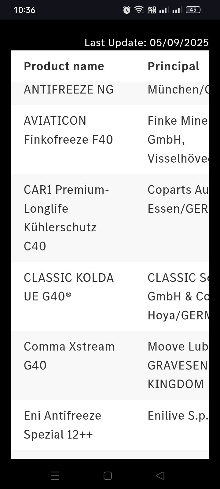

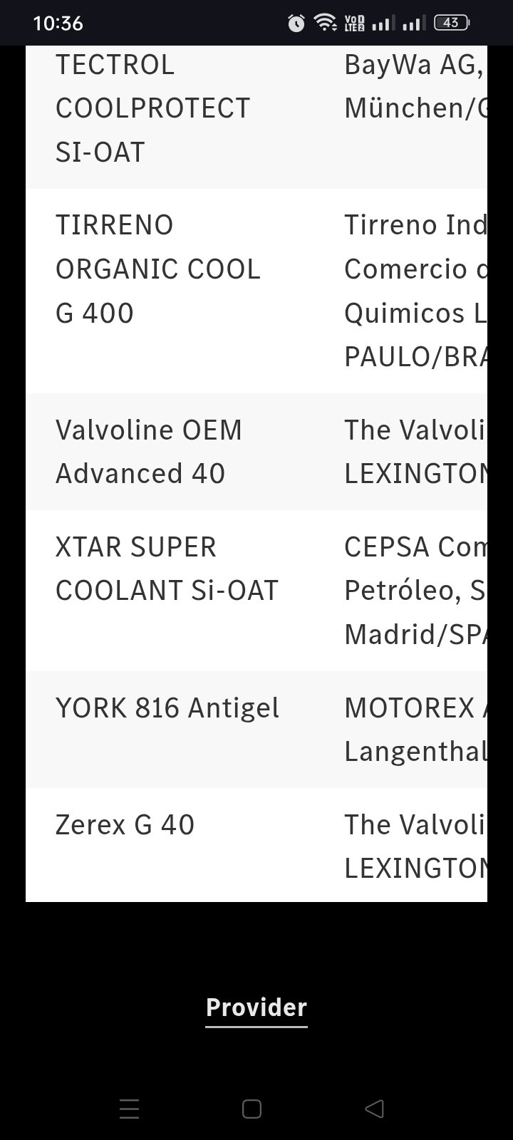

Расслабьтесь. У Валволайна есть офдопуск МВ, известно чей пакет присадок. Ну и естественно пройдены все необходимые тесты. Иначе у МВ не бывает.
Screenshot_2025-06-12-10-36-41-58_40deb401b9ffe8e1df2f1cc5ba480b12.thumb.jpg.814790f850183a70226ddc4af35ac344.jpg
https://operatingfluids.mercedes-benz.com/sheet/325.6
Ну и естественно
никаких CNRG там нет...
Screenshot_2025-06-12-10-36-27-94_40deb401b9ffe8e1df2f1cc5ba480b12.thumb.jpg.39b7b9101ccd884a72ad71cf421decfb.jpg
:pardon: ну и само собой неизвестно чьи пакеты присадок используются. Тайна покрыта мраком.
