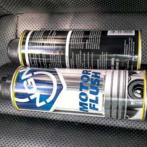

Имеем от магазина NGN две замечательные жестяные баночки,по 300 мл.каждая. Почему 2? На сайте а описании прочел,что дозировка при промывке составляет 10% от общего объёма масла.у меня 4,6 литра,об чем я и написал представителю Эльдару.Он мне ответил,что без проблем выделят мне две).
То есть буду лить полторы баночки.
По внешнему виду- банки выполнены добротно,не хуже других именитых брендов.Разве что не такие яркие,все строго и со вкусом- если присмотреться- изображен внизу поршень.
При транспортировке ничего не протекло,имеют многоразовую крышку с резьбой,что неплохо- полбаночки можно оставить на следующий раз.
С обратной стороны- инструкция по применению и описание- На английском и русском языках.также состав препарата.
Также происхождение- Бельгия,Bardahl

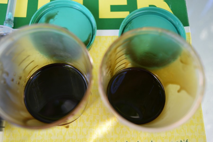

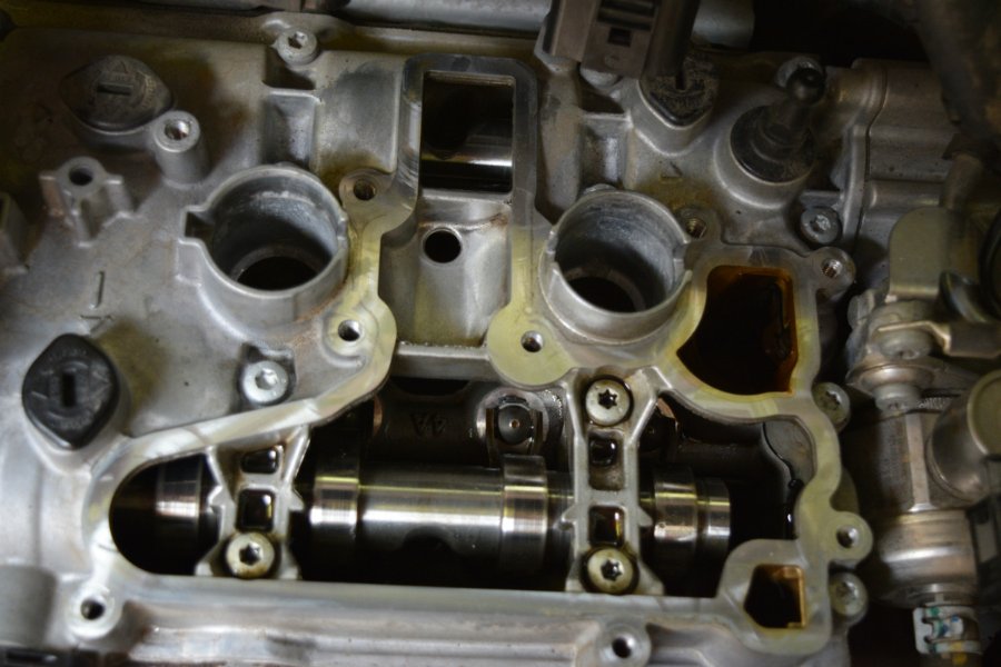

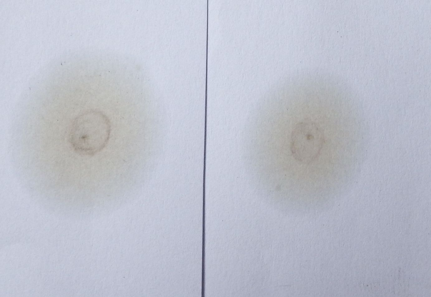

Как показывают эксперименты Торкона с 5-минутками, кое-какие застаревшие отложения они растворяют, но не сразу, а в течение длительного времени. Они как-бы подрывают отложения, а окончательно их отмывает моторное масло.Попробовал и я NGN MOTOR FLUSH. Т.к замену масла в моторе и АКПП ( в АКПП то же с промывкой от НЖН)делал одновременно, а для промывки АКПП надо на машине ездить, решил немного совместить оба действия, т.е залил промывку двигателя через 10 минут движения и проехал на ней 5 минут, с горочки до гаража, затем мотор гудел на ХХ у гаража, а потом с промывкой заехал в гараж, заглушил и начал сливать масло. Это была первая замена масла после покупки машины, предыдущая история замен неизвестна, поэтому масло было недорогое LUXE OIL 5W-30 +5% эстеров Синтолюкс-132 и пробег на нем 1000 км.Фото двигателя под клапанной ЗДЕСЬ. Сразу скажу, что на площадке масляного фильтра лак как был , так и остался после слива масла с промывкой, и так же не поддавался ни процарапыванию, ни стиранию тряпкой с ацетоном, так что фото делать не стал, ибо разница была бы только из-за разного освещения.Капельную пробу До (слева) и После сделал, то же разницы не вижу:
Черная точка в середине капель-это от щупа, масло плохо стекало и пришлось упереться щупом в бумагу и ждать.Главное замечание к промывке- она рассчитана на 3 л масла, причем имеется в виду полный обьем системы. А на большинстве двигателей 1,5-1,6 л полный объем масла ок. 4 л. Промывки от конкурентов ,как правило, в баночках большего объема, чем НЖН-вские 300 мл. И на этикетках у них написано, что одной банки хватает на 4-6 л полного объема масла в двигателе. Так что тут либо такой маркетинг ( одной бутылочки мало, купите 2, а чтобы полдовинка второй не пропала, потом купите еще одну), либо нежелание использовать тару большего обьема, для большинства автохимии НЖН хватает стандартной баночки 300 мл, ну а промывка двигателя обойдется и такой.

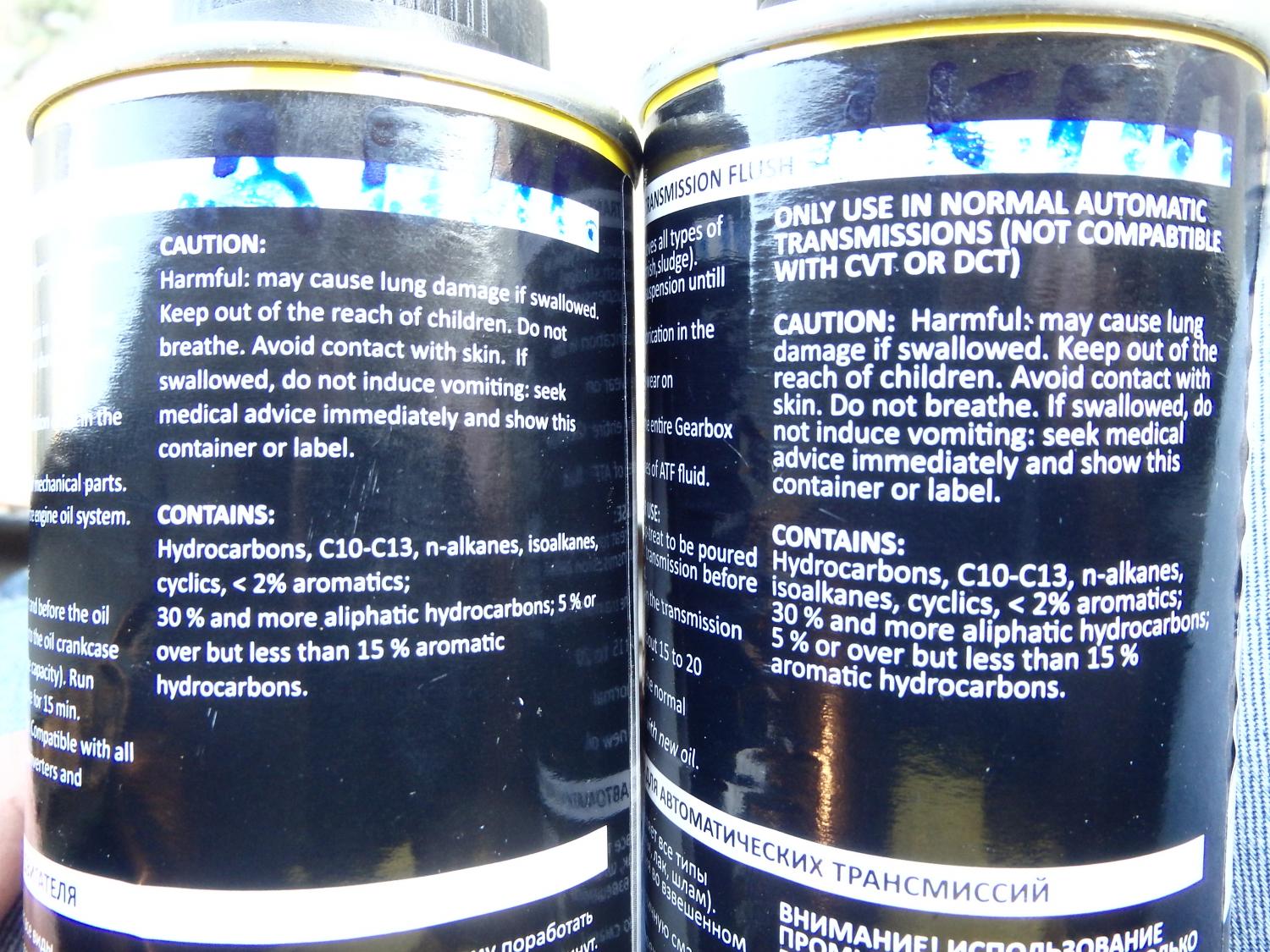

Да вроде нет там эфиров,кто силен в химии и английском?  Более того, основной состав идентичен промывке для АКПП:
Слева промывка для двигателя, справа для АКПП.
