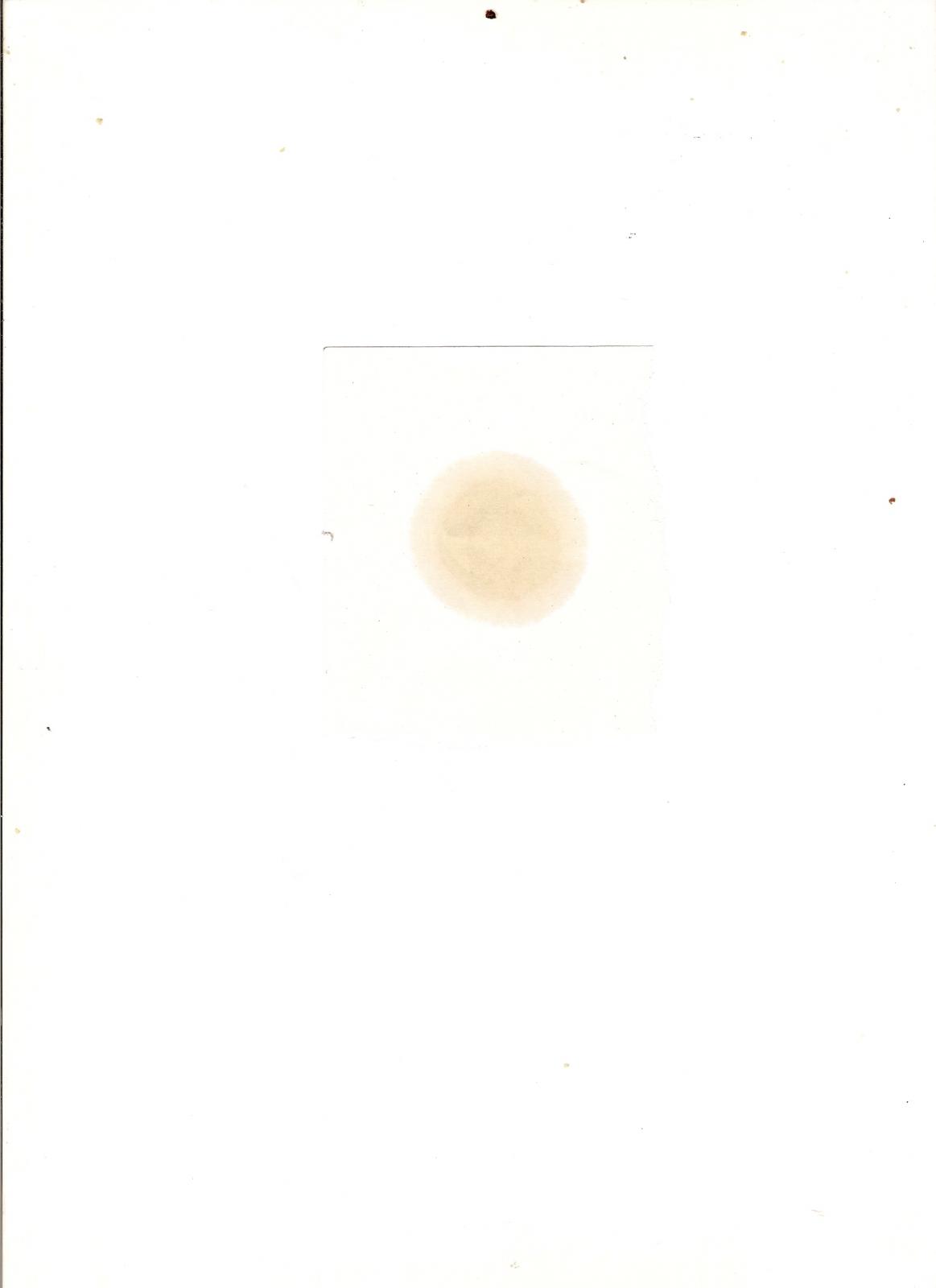

Pakelo Krypton FXT 5W-30 на Nissan Tiida HR16DE
1. Pakelo Krypton FXT 5W-30
2. Nissan Tiida 1.6 АКПП, мотор HR16DE
3. Общий пробег 47350 км
4. Пробег на масле на момент взятия пробы 1300 км, 100% город, средняя скорость по БК 23 км/ч
5. Сезон эксплуатации май-июль
6. Моточасы 48 м.ч.
7. Израсходовано 130л Лукойл АИ-92 Евро, Пермский НПЗ
8. Проба взята с прогретого двигателя, спустя 15 минут после остановки. Сушилась 22 часа в квартире.
9. Объём залитого масла 4л, доливок не было
10. Ктм=32,5
Камрады, что скажете?
Мне не нравится обилие красных точек.
Какие доработки порекомендуете по скану, чтобы было лучше видно? Делал синусоидой.
Изменено пользователем NLykov
Т.е. ранее накопленная грязь из масла выпадает?
Или вновь поступающая не растворяется?
И то и то; просто у любого масла ресурс "удерживания" в себе грязи ограничен и как раз капельный тест позволяет визуально определить эту самую грань.
Dumus, лаконично и доходчиво!
Я думаю, что пока еще нет ядра и это связано с:
1. Автомобиль новый, пробег не такой уж и большой
2. Возможно режимы эксплуатации легкие были плюс нормальный бензин
3. Предыдущие заливки и интервалы
NLykov, какое сейчас соотношение трасса/город? Также было бы интересно узнать про предыдущие интервалы и в каких режимах ездили до этого.
А вообще, тут еще и мотор такой- всеядный, нефорсированный, на автомате, похоже еще и содержится в чистоте.
Бумага какая?
я когда капал на бумагу для фильтрования - у меня тоже ядра небыло.
Бумага какая?
Ну, наконец то !!! Кто то еще заметил, что от бумаги зависит !!!
Вот, мой пример:
Изменено пользователем sav liana
на момент взятия пробы 75% город 25% трасса. Далее пока будет только город
Первые 2 раза по 15 тыс., далее два раза по 8 тыс. Темп движения выше среднего. Периодически участие в любительских соревнованиях с раскруткой до 6 тыс. оборотов. На Pakelo на гонки ещё не выезжал.
Бумага какая?
Бумага обычная офисная, для принтеров. Завтра сделаю ещё одну каплю, на другой бумаге Xerox высшего качества.
Лучше сделайте каплю после соревнований
Оффтоп
@Booster, следущие гонки будут не раньше зимы. К этому моменту масло поменяю
3. Общий пробег 50120 км
4. Пробег на масле на момент взятия пробы 4090 км, 75% город/25% трасса, средняя скорость по БК 30 км/ч
5. Сезон эксплуатации май-август
6. Моточасы 133 м.ч.
7. Израсходовано 444л бензина Лукойл Пермский НПЗ (354л АИ-92 Евро, 90л АИ-95 Евро)
8. Проба взята с прогретого двигателя, спустя 15 минут после остановки. Сушилась 24 часа в квартире.
10. Ктм=111
Переделал капельную пробу на бумаге лучшего качества, изменений не заметил.
Катаю дальше.
@NLykov,на этой капле даже частично просматривается остаточная граница ядра.Я бы масло сменил.
@ЛЫСЫЙ, полистай предыдущие капли - ядра ещё не было, скорее всего только формируется. Моё мнение - можно дальше катать.
Изменено пользователем Dumus
Ну не за 4ткм летом
да с ядром не понятки... А туманность вокруг теоретического ядра вроде уже серьезная.
3. Общий пробег 51050 км
4. Пробег на масле на момент взятия пробы 5000 км, 80% город/20% трасса, средняя скорость по БК 24 км/ч
5. Сезон эксплуатации май-сентябрь
6. Моточасы 190 м.ч.
7. Израсходовано 549л бензина Лукойл Пермский НПЗ (424л АИ-92 Евро, 125л АИ-95 Евро)
8. Проба взята с прогретого двигателя, спустя 15 минут после остановки. Сушилась 20 часов в квартире.
10. Ктм=138
Начало проявляться ядро и грязь в масле.
Буду катать до 7500 км, а там посмотрим.
@NLykov, всё хорошо, двигатель чистый - катайте дальше
3. Общий пробег 52068 км
4. Пробег на масле на момент взятия пробы 6000 км, 80% город/20% трасса, средняя скорость по БК 22 км/ч
5. Сезон эксплуатации май-октябрь
6. Моточасы 230 м.ч.
7. Израсходовано 659л бензина Лукойл Пермский НПЗ (489л АИ-92 Евро, 170л АИ-95 Евро)
8. Проба взята с прогретого двигателя, через 5 минут после остановки. Сушилась 22 часа в квартире.
10. Ктм=164
Капля от ветра растеклась. Если считаете, что для более точного анализа стоит переделать - пишите.
По сравнению с прошлым анализом резко увеличилось количество грязных частиц.
С чем связана такая деградация?
