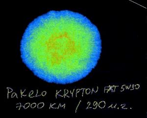

1. Pakelo Krypton FXT 5W-30
2. Nissan Tiida 1.6 АКПП, мотор HR16DE
3. Общий пробег 53018 км
4. Пробег на масле на момент взятия пробы 7000 км, 80% город/20% трасса, средняя скорость по БК 22 км/ч
5. Сезон эксплуатации май-декабрь
6. Моточасы 290 м.ч.
7. Израсходовано 784л бензина Лукойл Пермский НПЗ (614л АИ-92 Евро, 170л АИ-95 Евро)
8. Проба взята с прогретого двигателя, через 10 минут после остановки. Сушилась 22 часа в квартире.
9. Объём залитого масла 4л, доливок не было
10. Ктм=196
Прогоните пожалуйста кто-нибудь на своём цветовом фильтре, сравним состояние.
Моё мнение,что масло сдаёт свои позиции.Я бы поменял его.
Через 1 тыс км сделаю ещё пробу и посмотрим. Меня больше установленный масляный фильтр смущает, будет-ли в морозы через него давить.
www.oil-club.ru/forum/topic/20572-nevskij-filtr-maslyanye-filtry/page-6#entry649768

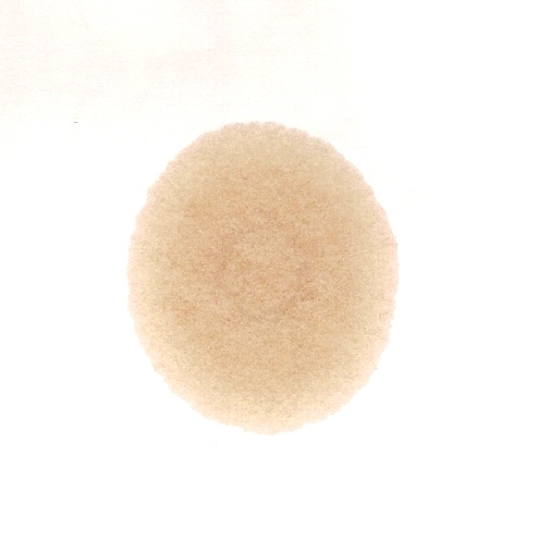

@NLykov, хз, зона чистого масла ещё есть, но вот ядро мне не нравится или капельная проба была сделана не по фень-шую)
Всё по правилам, но другую сделаю уже в помещении, чтобы даже легкого ветра не было. Бумага хорошая Ксерокс, сушу дома в комнате

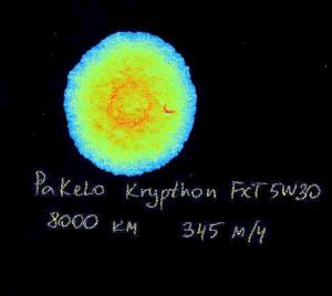

3. Общий пробег 54025 км
4. Пробег на масле на момент взятия пробы 8000 км, 90% город/10% трасса, средняя скорость по БК 19 км/ч
5. Сезон эксплуатации май-январь
6. Моточасы 345 м.ч.
7. Израсходовано 889л бензина Лукойл Пермский НПЗ (719л АИ-92 Евро, 170л АИ-95 Евро)
8. Проба взята с прогретого двигателя, через 25 минут после остановки. Сушилась 22 часа в квартире.
10. Ктм=222
П.С. волосинка справа от стекла сканера, на бумаге её нет.
Странно ведут себя эти Пакеллы.Уже второй случай самоомоложения.Подозреваю,что эти масла не держат в себе продукты износа,а прилепляют их к деталям двигателя.
@Dumus,интересно твоё мнение.
@ЛЫСЫЙ, возможно это не омоложение, а эффект от другой кривой - в этот раз я сделал шаблоном Игоря "синусоида", а до этого использовал свою.
@NLykov,понятно.А сделай своим шаблоном,чтобы сравнить.
Не увидел здесь никакого "самоомоложения" - обычная капля, масло на исходе - можно менять.
