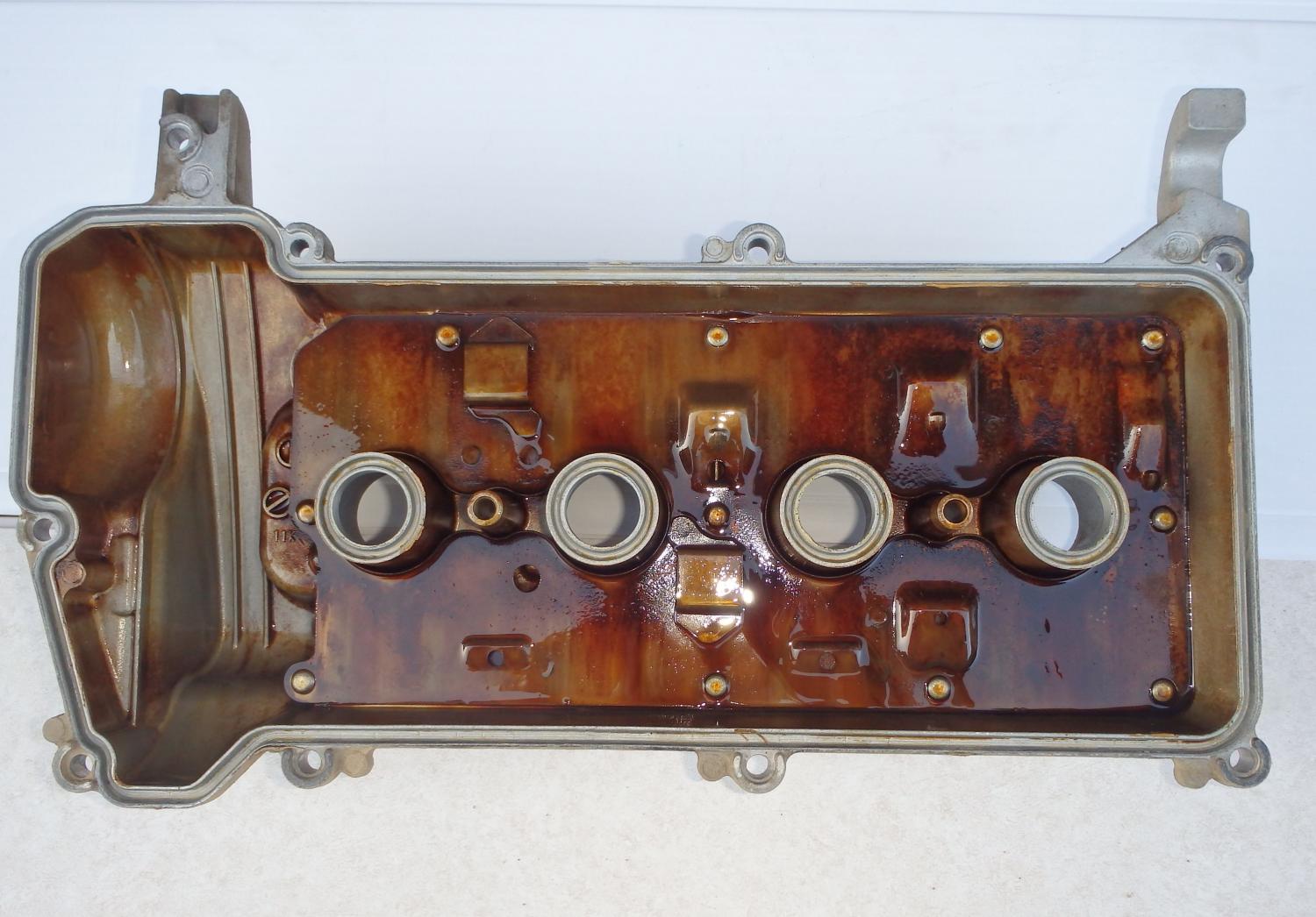

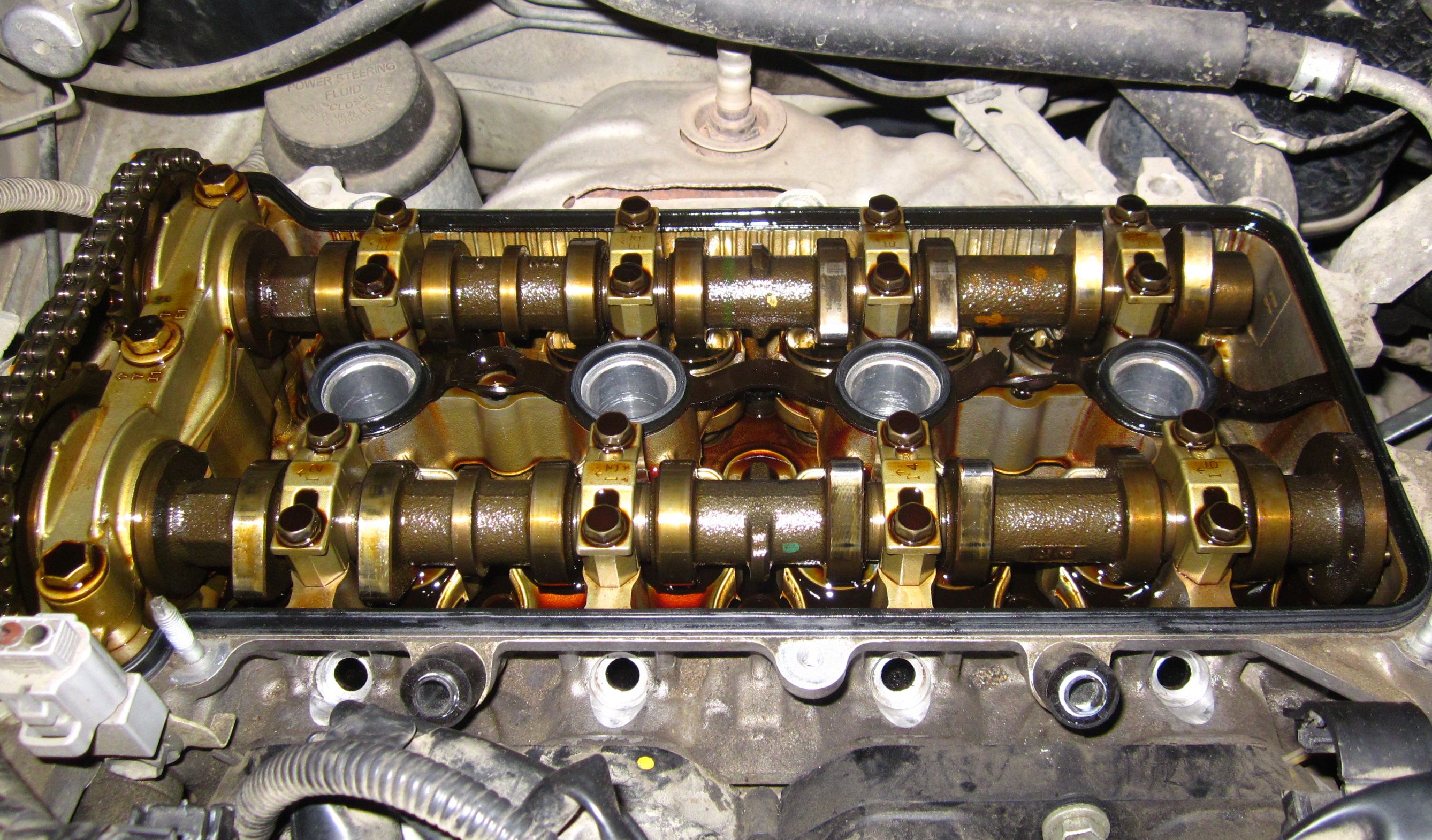

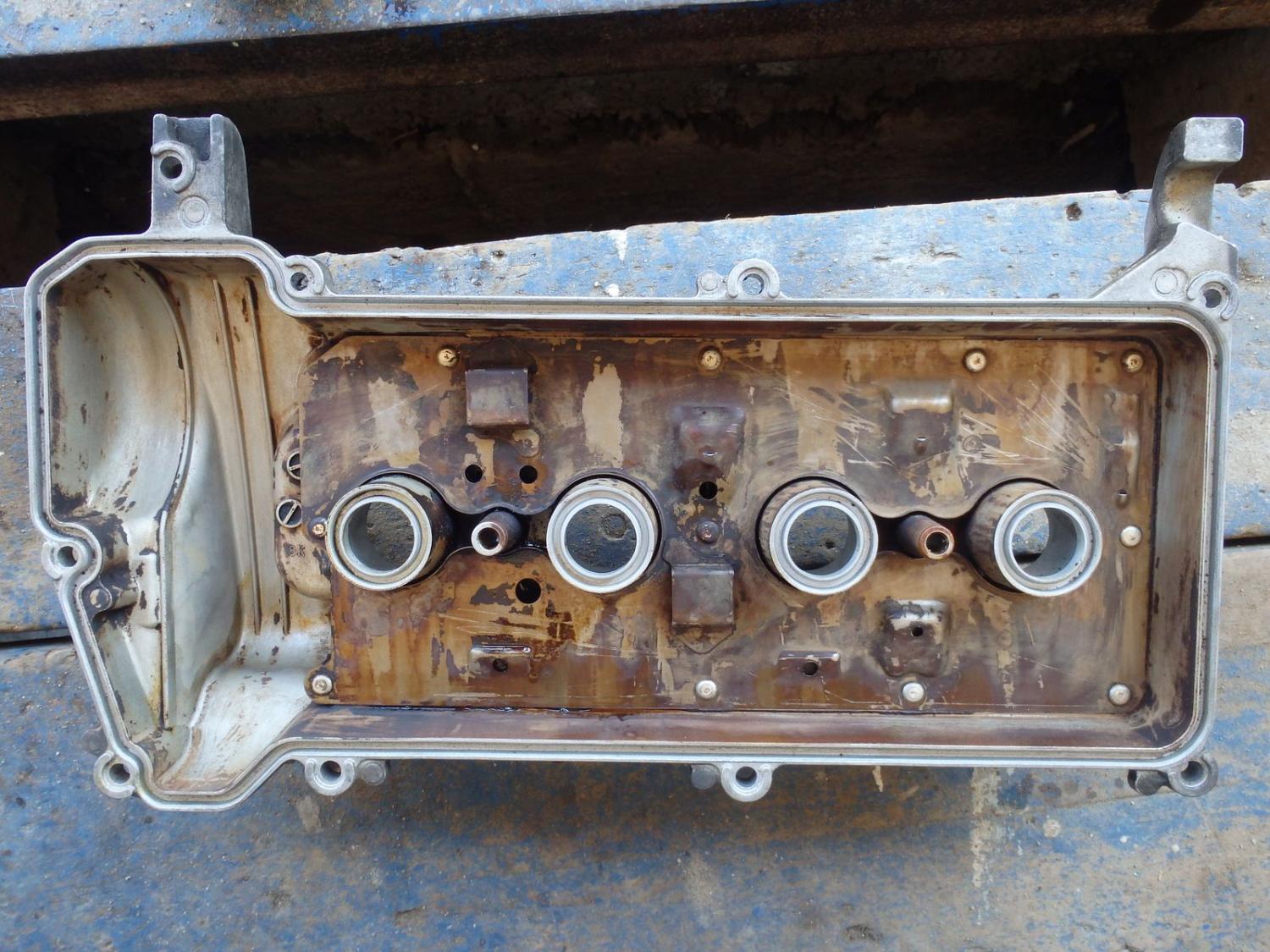

24 декабря 201312 г Популярное сообщение Закреплён Автомобиль: Тойота-Саксид( аналог Тойота-Пробокс) 2006 г. 4WD двигатель 1NZ 1,5 л.В России с января 2013 г.После японца 3 смены через 2 тыс. км, 1-я масло Кикс NEO 0W-20,потом 2 раза Мобил Делвак 1400 10W-30, потом 5000 км на GToil GT Energy SN 5W-30, потом 2000 км на Gtoil GT Ultra Energy 5W-20,это масло сейчас в движке.Бензин, 80% город,20% трасса, прогревов нет принципиально.Причина снятия крышки ГБЦ- проверка зазоров клапанов ( всё ОК) и промывка форсунок, их проще снять при снятой крышке головки. Первые 3 фото- после вскрытия, потом отмыл растворителем , отмылось много, еще 3 фото.Движок холодный, поэтому отложения мазеобразные,лака мало.Слуджевым его не назовешь, но склонность к этому явлению присутствует.На втором фото хорошо видна муфта VVT-I, покрыта слоем черных сухих отложений, отскрябываются ногтем. Видел такой же 1NZ на свежем Фидере, конкретные толстые мазеобразные отложения.Владелец того ФИЛДЕРА лил дорогие масла, но менял их как положено)))- через 12-15 тык.В итоге-толстый слой мази и забитый фильтрик VVT-I.Так что я остаюсь в клубе ненормальных, которые каждые 5000 км ещё годное масло выливают, а через 3-4 замены вообще промывку дизельным на 1500 км делают))) Изменено 24 декабря 201312 г пользователем skorp777

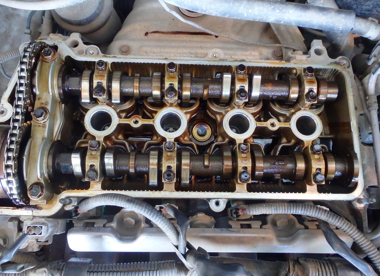

3 июля 201610 г Автор Популярное сообщение Продолжение. Недавно в качестве второй машины была куплена Тойота Витц 2002 г, движок той же серии, 2NZ.Чтобы оценить состояние, вскрыл клапанную крышку. Заявленный пробег 183000 км, в России с 2008 года. По словам предыдущего владельца, он менял масло каждые 5000 км, лил только Тойоту SN 5W-30 в жестьбанке.Покупал всегда в одном месте. Предположительно ( по данным разведки ) он проехал на машине 50000 км. По первому владельцу информации нет вообще..Одну банку с остатками масла отдал, по виду- никакого криминала. если на форуме есть специалисты по этому маслу, могу сделать фото канистры. Поразил ярко -жёлтый лак, причем везде, даже на площадке под маслофильтр. Ни у одной машины, где я менял масло, не видел лака на приливе под фильтр. Изменено 3 июля 201610 г пользователем skorp777
3 июля 201610 г Автор Лак не отмывался ничем, поэтому не стал мучиться с его удалением. Лишь небольшие мазеобразные отложения на свечных колодцах ГБЦ удалось оттереть.Первое фото головки сделано вечером, остальные днем. С крышки шлам оттирался, первое фото до очистки, вечером, второе после, днем.У меня возникли сомнения по поводу интервалов замены масла, вскрыл маслофильтр ( Агама, есть такая марка, белого цвета )- темно коричневый цвет бумаги, без твердых частиц. Тосно такие же фильтры были и на Саксиде с 1NZ полсе 4500-5000 км. Изменено 3 июля 201610 г пользователем skorp777

30 июля 201610 г Автор Популярное сообщение Приношу извинения, в предыдущем посте в видео немного ошибся в коментариях. Фото в начале темы были сделаны в декабре 2013 г, дизельные масла и масла на кальций-натриевом пакете заливались до этого фото. После "вскрытия" и попыток оттереть движок, я доездил до февраля 2014 на Gtoil GT Ultra Energy 5W-20, и залилКендалл 5/30 полусинтетика с "жидким титаном".февраль 2014, 104777 км-108936 км.Orlenoil Platinum Maxexpert F 5W-30 август 2014, 108936 км- 115076 км. YACCO LUBE F 5W-30 июнь 2015, 115076 км-119300 км.При замене в ноябре 2015 г была использована промывка от Ликви Моли, 5 минутка, название не помню+ раскоксовка ЛАВРом. Далее и по настоящее время: MITASU HYBRID MOLY-TRiMER SM 0W-20 , масло сейчас в в моторе, пробег на нем ок. 2500 км. В начале лета ы него был добавлен эстер ситнолюкс-132, 200 мл, т.е 5% от общего объема масла. Пробег с добавкой эстеров 500-700 км, не более. Далее фото двигателя после снятия крышки, до попыток оттереть отложения.Пробег при заменах масла указан по одометру, на самом деле к его показаниям надо прибавить 120000 км, такое расхождение между аукционником и состоянием на день покупки.Сегодня еще раз вскрыл клапанную, цель- просто технический интерес. Ожидал, что с момента предыдущей фотосессии глобальных изменений никаких не будет.Однако:
30 июля 201610 г Автор Популярное сообщение А теперь после того, как слегка, без фанатизма, прошелся тряпкой, смоченной в ацетоне ( к сожалению, на радостях забыл сделать фото клапанной крышки): Для сравнения смотрим самый первый пост, там как ни пытался оттереть муфту VVT-I, так ничего и не получилось. А тер гораздо сильнее и дольше.Что так повлияло на спёкшися отложения, ваши мнения? Я больше за эстеры. Изменено 30 июля 201610 г пользователем skorp777
30 июля 201610 г А теперь после того, как слегка, без фанатизма, прошелся тряпкой, смоченной в ацетоне ( к сожалению, на радостях забыл сделать фото клапанной крышки): Ерундой не майся, еще масла пару-тройку смен и само отмоется. Хорошие масла моют однозначно. Как вариант плюхнуть эстеров - смелые вы парни, я б зассал в свой авто, на новый денег не заработал еще. Был точно такой нагар на моем моторе после других владельцев - не сошкрябывался отверткой немецкой даже., Масло и фильтр замена через 1500км, 2000, 3000, - все какашки поотходили, потом еще через 4000 - нормально стало, и потом просто обычные смены масла. Заплатить пришлось все сэкономленные на масле в этом авто денежки, экономили гансы с перегонщиками а платил - я. Изменено 30 июля 201610 г пользователем саныч
30 июля 201610 г Автор Сейчас в Витце то же залито масло с 5% Синтолюкса, скоро должна прийти промывка 15-минутка от НЖН по акции, залью в движок и поменяю где-то на пробеге 1000 км на масле, потом снова залью гаражные остатки масел + уже 10% Синтолюкса, а перед зимой залью уже 0/20 и сделаю фото под крышкой. Изменено 30 июля 201610 г пользователем skorp777
30 июля 201610 г Популярное сообщение А смысл есть? Внутри рабочий налет вполне рабочего движка, ничего криминального нет, поломок нет, все работает. Зачем тогда трястись над ним, вкладываться в промывки, частые смены и столько раз крышку снимать и тереть тереть.. Ну ототрешь сверху а налет все равно останется снизу, тем более он от этого не поедет лучше и не станет экономичнее или тд. Другое дело если б там какули кусками выковыривать.
