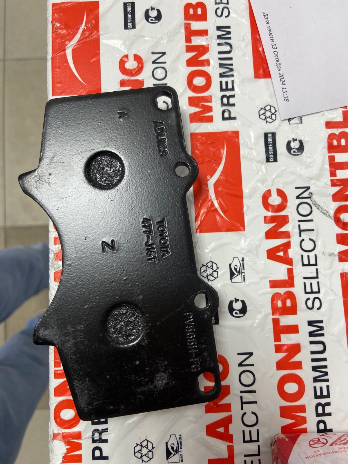

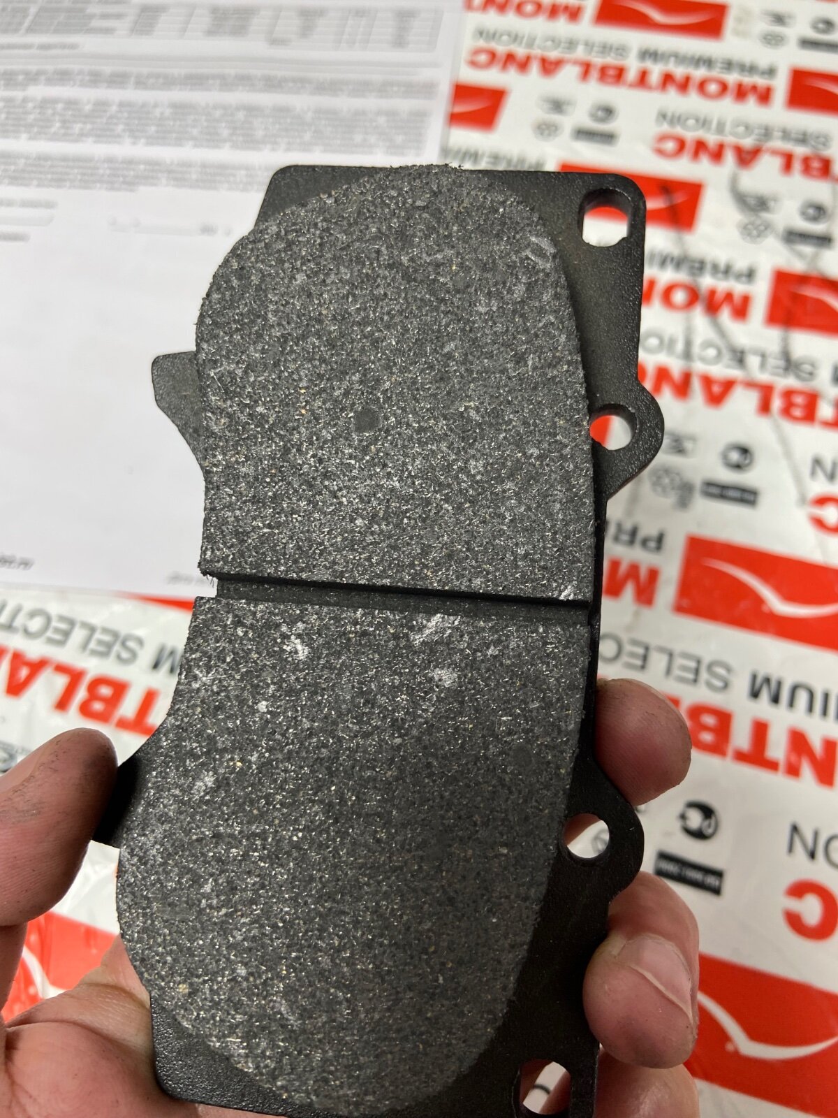

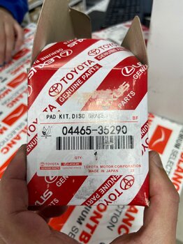

6 октября 20242 г Заказал на известной платформе колодки, что пришло можете увидеть сами, отказался от такого оригинала ) Скрытый текст Изменено 6 октября 20242 г пользователем gera256
11 августа11 авг 06.10.2024 в 17:54, gera256 сказал: Заказал на известной платформе колодки, что пришло можете увидеть сами, отказался от такого оригинала ) Скрыть содержимое а что простите не так с Оем этим?
