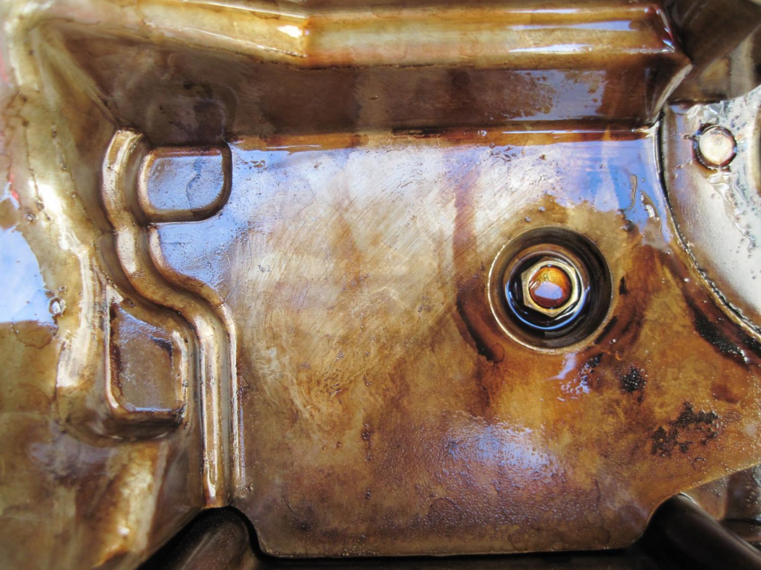

Лада Гранта 87 л.с. Масло Лукойл + присадка ER
1) Автомобиль (Лада Гранта 2012 года). Сейчас пробег 40.500 км. Фото движка в настоящее время.
2) Двигатель (ВАЗ
11186; 1,6 литра, 87 л.с.)
3) Масла.
-До 15.000 км - неизвестно, но была одна замена на 3000 км, на нём ездили до 15.000.
-15.000-21.000 - Petro Canada Supreme 10w40 п/с
-21.000-26.500 - Лукойл Люкс 10w40 п/с
-26.500-33.500 - Лукойл Люкс 5w40 синт.
-33.500-40.500 (по сейчас) - Лукойл Люкс 5w40 синт. + присадка ER (Energy Release) - кондиционер металла, победитель трения.
4) Вид топлива Бензин. 90 % - ГПН, 10% - РН
6) Режимы (50% город и 50% трасса). Зимой прогреваю частично, где-то до 20-30 градусов, если спешу, до 50-60, если есть время или снег обмести надо, стёкла отогреть.
Где-то на 27.000 км снимали крышку при регулировке клапанов. Фото, к сожалению, не делал, но было намного чище. Только небольшой налёт на крышке был.
Никаких видимых причин в образовании налёта, кроме как эта чёртова ER не вижу(
Налёт стирается, но не "дочиста"
Средняя скорость 27 км/час. На этом масле проехал около 260 моточасов.
На 2х пред-предпоследних фото пробовал оттирать налёт.
Изменено пользователем glavvrach
Не факт, что от присадка виновата. Такой же налет бывает в движках без присадок.
за 40ткм масло меняли 5-6раз,так что масло не причем.Присадка 100500%.А ваше мнение другое?обоснуйте?а то как в воду пукнули)))
За 40 тысяч столько го ...... извините грязи. Это я думаю всеми рекламируемый здесь Лукойл постарался. Что будет еще через 40?
В приору лил ZIC XQ, двигатель был чистейший.
В принципе пожелтел немного в ванне распредвалов, а клапанная - она всегда самое место для нагара и копоти - не так все страшно :)
Присадки конечно убрать. А Лукойл Люкс Полусинтетическое 5W-40 или синтетическое лить дальше с железными сменами раз в 7.5 тыс км. Нормально все будет.

У меня так же точно с присадкой ER ну на масле газ пром нефть(пробег только 25000

Может это какой полезный налет?)) По типу Купперовсого медного или "Супротековского". Посмотрите левый кулачок правую его часть на предпоследнем фото. Это такая обработка или задир образовался?
Обработка. Я такое даже на иномарках видел.
конечно это полезный налет от испарения наночастиц, которые перетекают из присадки ER на стенки двигателя, осаждаясь на поверхности несмываемой трибо-пленкой. Скоро эта пленка наночастиц перестроит кристаллическую решетку металла и лишние звенья кристаллической решетки начнут вытеснятся наружу - то есть будут появляться металлы в анализе отработки. Не пугайтесь это отмываются металлы.
шутка :)
torcon, по-моему это называлось износом   :crazy:
нет нефига теперь это называется эффект безизносности   :D
Даниил, Ваш пост 27 прочитают новички и побегут лить ER. :unknw:
Я думаю что это не ЕР, а результат пробега в 12000км на первой замене масла, марка которого неизвестна. Может тупо минералки налили. А миниралка за 12000 км нагадит точно.
