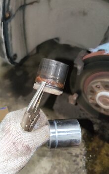

Катаю данную фирму уже очень давно, на vw t5 уже 3 ий комплект заканчивается, через месяц заменю диски и колодки. Стиль езды оооочень интенсивный, на данном авто все гуд, не скрипят, торможение четкое, есть только один нюанс, они пылят и причем безбожно!!! Такие же remsa стоят и на Mersedes ML 166 350d, вот они поскрипывают, но не сильно! На passat cc так же стоят данные колодки и все гуд... На днях заклинил суппорт, вернее поршень, повалил дым, словно машина загорелась, passat еле доехал до дома... Снял, все разобрал, заменил, установил на место и все ок (колодки остались живыми).

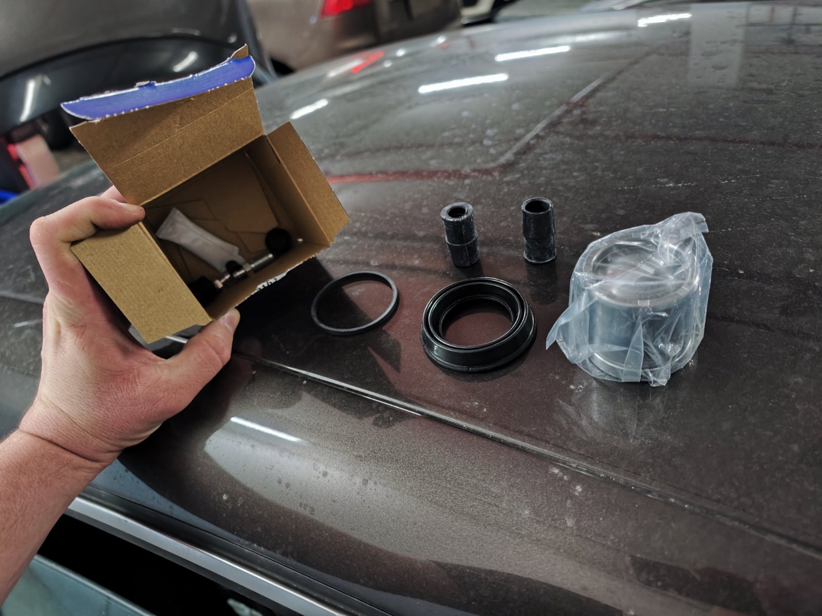

Суппорт однопоршневой 312.мм, да хотя не вижу разницы, сколько поршней будет! ))) Поменял на скорую руку только поршень времени было 3-4 часа на все про все), заржавел край поршня, резинки поменяю ближе к лету как погода приблизится ближе к лету, да и там не просто так менять пыльник поршня, благо ремкомплектов куча имеется.
Passat cc 2013 г, пробег 128.000, жена мало ездит и не единственное авто.
Заменил внутреннюю резинку, а пыльник без самодельной обоймы не заменил, летом доделаю все. +жижу тормозную долил Dot 4LV (ну и конечно же прокачал жижу, правда зае...ся в край один делать, но сделал!)

43 минуты назад, Mock сказал:
Респектос.
Поршень действительно дуба дал, видимо ранее никакой спецсмазки под пыльник ты не заправлял.
По многопоршневым немногл другое, у меня закис внутренний поршень, причем ржи было кратно меньше, чем на твоих фото.
Педаль туго продавливалась, малый ход, внутренняя колодка не прижималпсь к диску, эффективность торможения как на Москвиче 412. Причем слева, а через гож и с правой стороны авто, одно и то же.
Поршни удалось почистить в щадящем режиме и отполировать.
Основная причина - под резиновым кольцом в суппорте слой окислов. Сделал скребок буквой Г и прочистил канавку эту.
Пс
Подозреваю, что при замене колодок все-таки стоит спецсмазку под пыльник поршня залкадывать и его в холостую погонять раза 3-4 с этой мазью, разработать.
Если нет мази, то хотя бы силиконку обычную в разумных количествах, чтобы поршень легко стал перемещаться.

38 минут назад, PhD сказал:
Респектос.

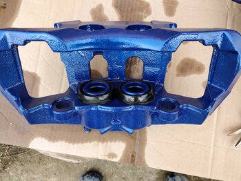

Пс
Не не, год назад делал ревизию тормозов и под пыльник закидывал TRW смазку, все делал по уму. Не знаю, почему так вышло (может пыльник где сифонит, но не видел ничего на нем), но летом поменяю вкруг все на Passat cc.
У меня на VW T5 многопоршневые 340.мм, но перед установкой их, я сделал полный перебор их, та еще процедура...
P.S вообще, на данный момент я понял, что с фирмы Remsa (именно в колодках) я "слезать" не буду)))
Изменено пользователем Mock

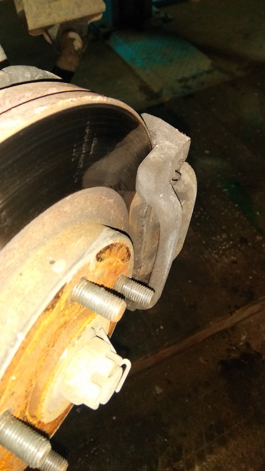

Я почистил скобы, покрасил и поставил колодки правильно - да бывают направленные колодки с вырезом в противошумной накладке и писки на Ремсе исчезли, хотя и раньше они были только первое нажалитие после долгой стоянки, и это по большому счету не беспокоило.
 Но в целом состав фрикциона у Ремсы европейский с содержанием металла, они априори более склонны к появлению шума - но издавать шум при торможении может не сама колодка Ремса или любая другая, а скоба, элементы подвески и пр. Если хочешь что бы потенциально вообще не было вероятности появления шума - то смотри азиатские фрикционы.
