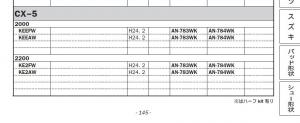

Мне на Mazda CX-5 2.0 sky activ 2wd, заранее спасибо))))
@Burton, Вот нашёл.
Спасибо большое! А то каталоги экзистенция по акебано, мазду мою вообще не знают.
@Burton,Маздовский оригинал удивляет своей ценой...
Лучшую цену по Акебоно показывает Emex - 2.073 руб\комплект за AN-783WK . Мазда - от 6.827 руб...

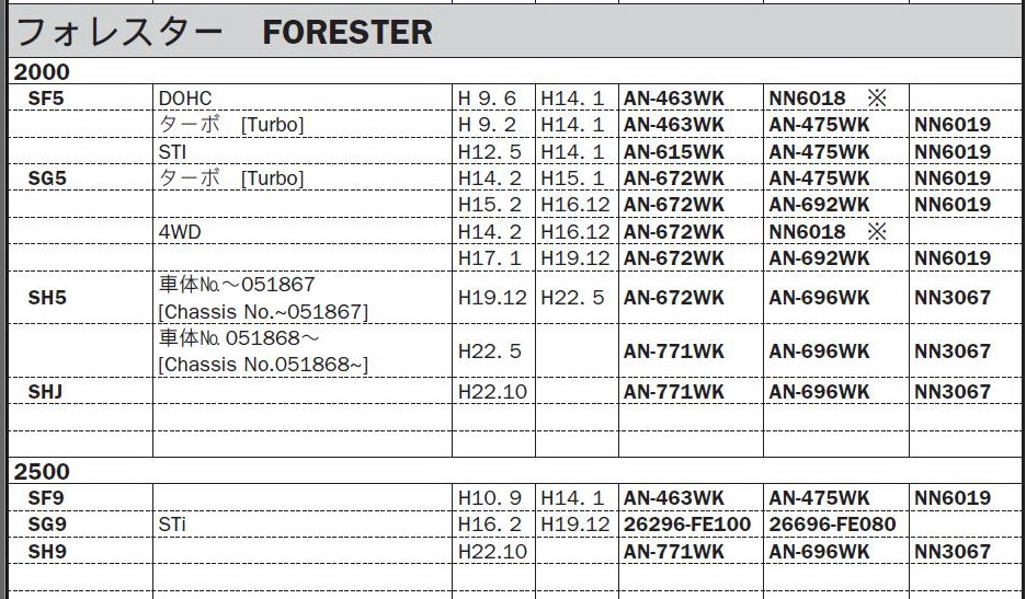

Интересно, почему оригинальные задние колодки на Forester SH=2013 разные, а каталог Akebono показывает одинаковые номера Akebono (AN696WK)?
@Izb, Вот смотри
Каталог 2013 года
А вот 2015 год

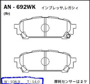

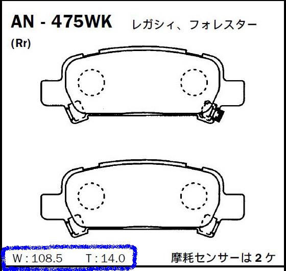

А вот сами колодки, которые когда-либо ставились, их размеры\форма
Спасибо за внимательные цитаты.
Вопрос в том, почему AN696WK идёт и на 2012г, и на все последующие года, тогда как оригинал поменял номер?
