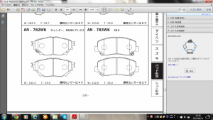

Имеем Mazda CX-5 (2012 г.в.) произведена чисто в Японии.
Комплект передних колодок KDY9-33-28Z - старый номер, K0Y1-33-28Z (K0Y1-33-28ZA) - новый номер
Тормозная система Akebono, но в аналогах не выдает ни одного японского производителя, нет ни Akebono, ни Advics
Всякая фигня только и из более менее производителей есть TRW, Brembo, Textar
@grebiv81, подскажите может быть у вас пробьётся

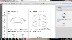

В японском каталоге Акебоно вот что на CX5:
CX−5
2000 перед зад
KEEFW H24. 2 AN-783WK AN-784WK
KEEAW H24. 2 AN-783WK AN-784WK
2200
KE2FW H24. 2 AN-783WK AN-784WK
KE2AW H24. 2 AN-783WK AN-784WK
По оем номеру нет возможности проверить
Прикрепил рисунок из каталога, по нему думаю понять можно
