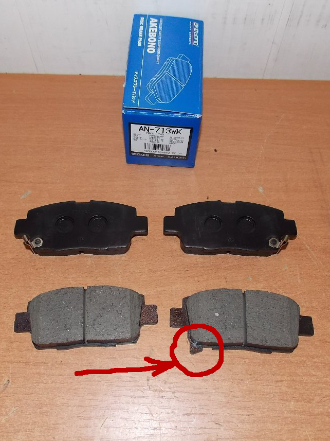

Да именно AN 634 WK и AN 713 WK в чем разница? В Emex заказал AN 713 WK, а теперь и думаю, может AN 634 WK лучше? Проясните пожалуйста.
Добрый день
У колодок разная геометрия пластины.
У 713-ой на внешней колодке с правой стороны есть ухо. С левой стороны его нет.
Видимо такая особенность суппорта
Всегда подбирайте по каталогу или по оем номеру
@grebiv81,Так у обеих колодок есть "ухо" с правой стороны. В чём разница тогда?
Гадаю по картинке. В одной колодке пропил диагональный, у второй вертикальный.
я сразу увидел на картинке, почему выше отписавшиеся не видят, мне не понятно)
p.s. добавил картинку для наглядности, чтобы было понятно, о чём идёт речь)
Изменено пользователем Dumus

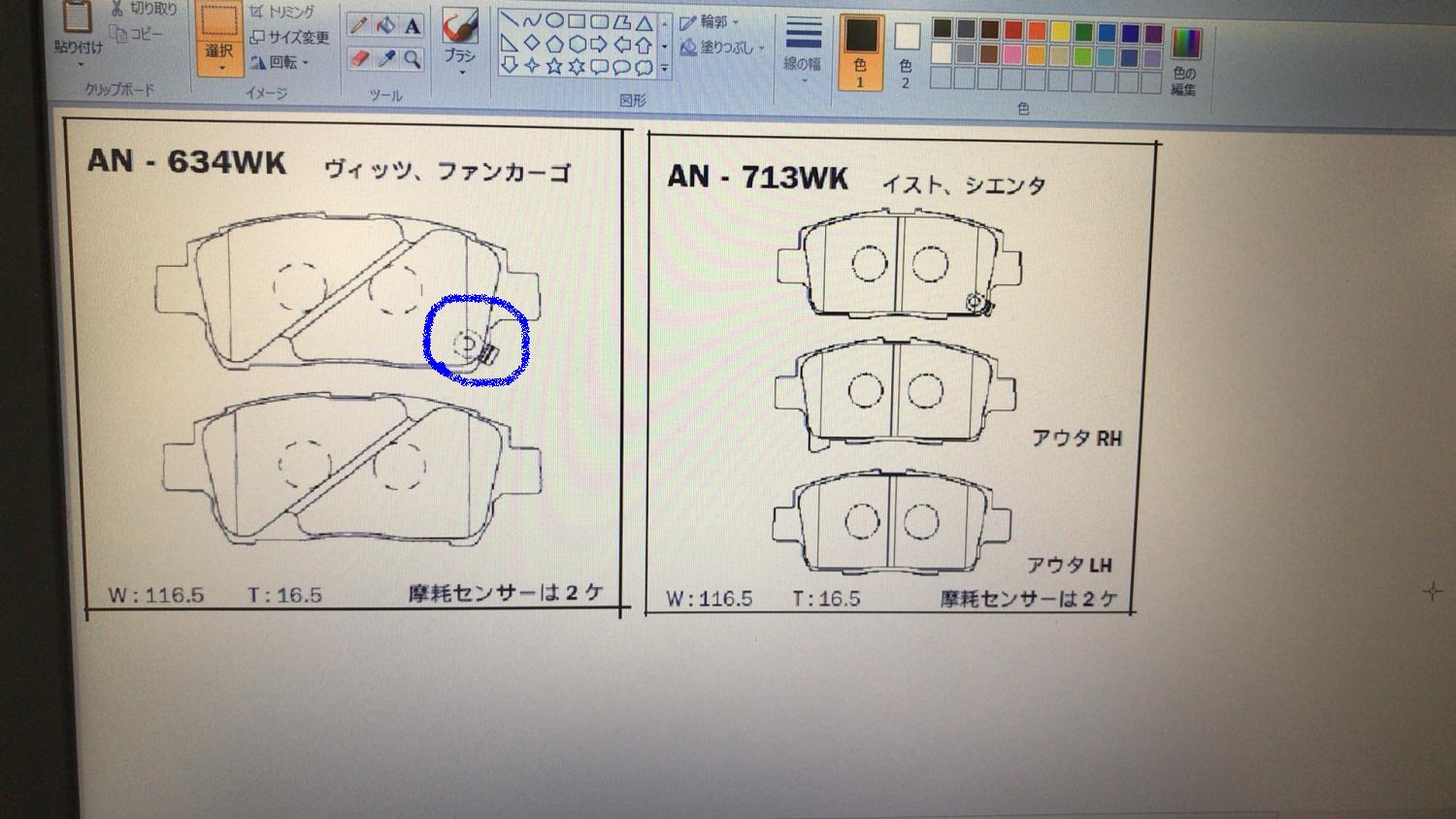

На 634 его нет
Пропилы больше от скрипа и чтобы фрикцион при перегреве не лопался
Видно на глаз)))
На 634 его нет
А это разве не "ухо"?
Это индикатор износа "пискун", он есть на обоих.
