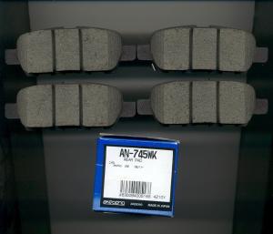

На а/м Nissan X-TRAL II Т31, 2.5 л,  (2013/14г), подойдут ли колодки передние - AN751WK  и колодки задние -  AN654WK ?
@NIGHTFORCE,Передние AN-751WK - родные, а задние AN-654WK - для Т-30. Для Т-31 задние колодки AN-745WK. Они полностью одинаковые по размерности и посадочным местам. отличие в штырьке для центрирования противоскрипной пластины. Если просверлить отверстие в своей пластине - встают без проблем.
Вот колодка для Т-30 (AN-654WK)
А для Т-31 (AN-745WK) выглядят так:
Всё это не один раз обсуждалось в теме и не надо лениться искать информацию.
