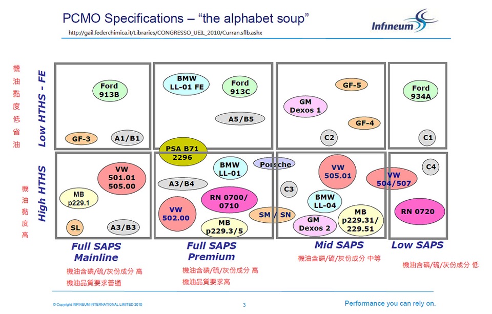

Вот табличку нарыл - для наглядности. Здесь все правильно?
Изменено пользователем AlexDS
