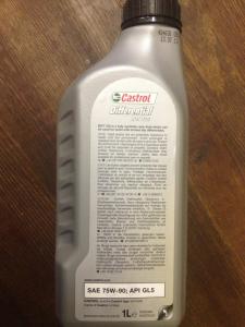

Интересно можно ли подобрать заменитель:
Масло по руководству Castrol SAF Carbon Mod Plus
Судя по сайту Castrol сейчас называется Castrol Differential BOT 720
Думаю на Castrol Syntrax Universal Plus 75W-90 но не уверен
Нужно с параметром для Limited slip дифференциалов
Машина Range Rover 4.4 AJ Petrol 2007 г.в. задний дифференциал с эл. блокировкой
post-22763-0-70582100-1465851099_thumb.j
Castrol Syntrax Limited Slip 75W-140
Castrol SAF Carbon Mod Plus не 75W-140 BP EU CLP SDS - United Kingdom UK-Lubes Europe-Castrol461091-DE01en-GB.pdf
Castrol SAF Carbon Mod Plus возможно заменить c ухудшением характеристик на Wolf Gear Oil GL-5 LS SAE 75W90 или Champion Life Extension 75W90 LS GL-5
Изменено пользователем Penske
Ravenol mdl
А почему путаете Carbon Mod и BOT720?
Оба 75W-90, но первый около 13сст, а второй - около 18сст.
Castrol BOT 720 или Land Rover LR019727  или Jaguar C2D3650
