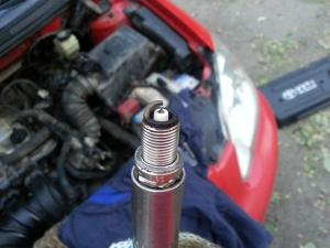

по свечкам я так понимаю бенз не паленый был.

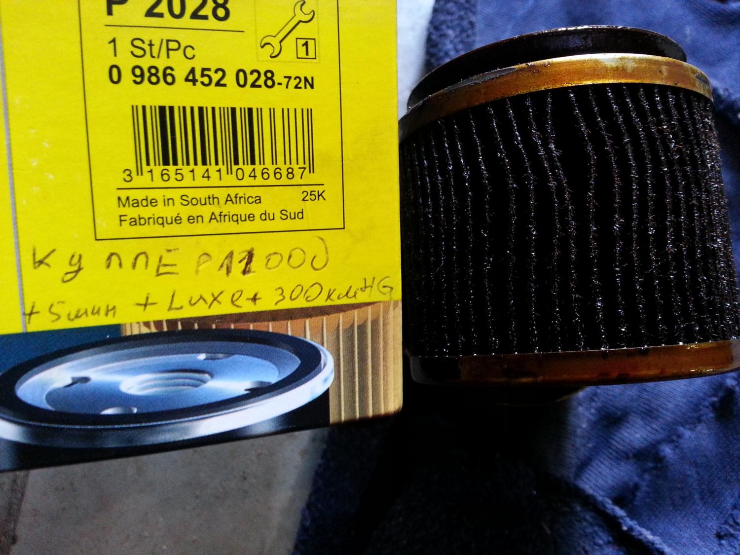

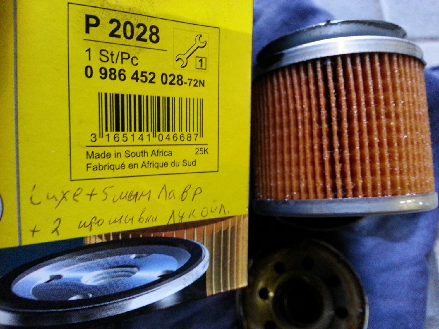

пильнул фильтра.
на одном ездил на куппере 11000 + люкс с промывкой 300 км.
на втором промывка на месте люкс+5минутка +2 раза пром маслом.
бумага одеревенела и крошится.

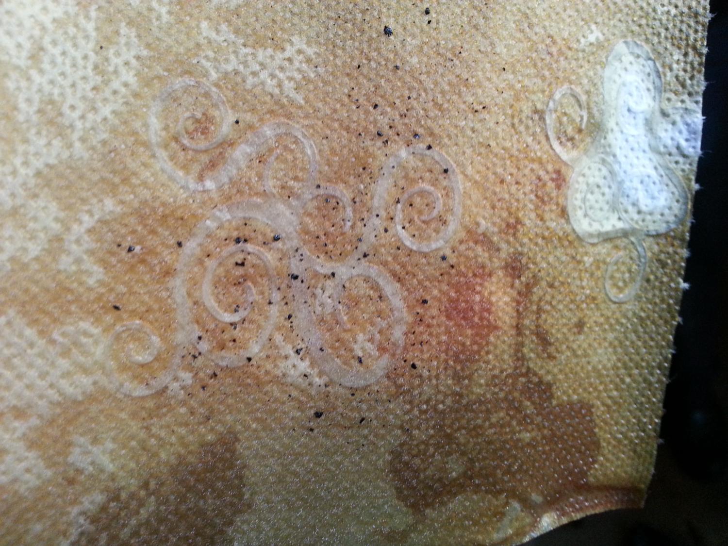

с бумаги соскебываются частички типа песка на ощупь.

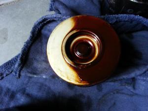

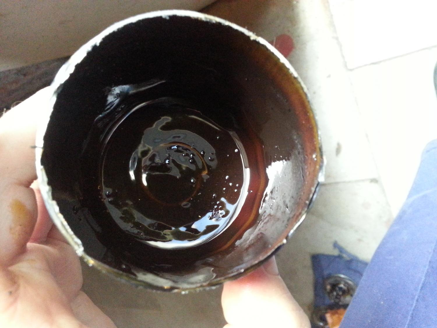

в стакане фильтра помоечка ...
прополоскал бензом и слил через салфетку.
большая часть осталась в стакане.
@dydezzz, может просто у фильтра бумага не ахти, вот и крошится?
это 2 одинаковых фильтра, а частичке это не фильтр.
специально смял новый для сравнения.
из одной коробки. куплены были прозапас.
