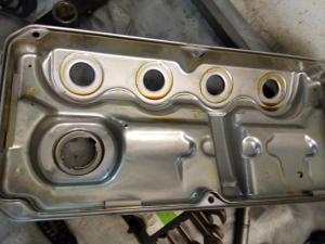

ПыСы: крышка снималась для протяжки головы

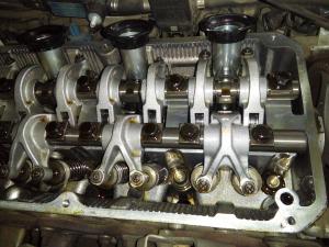

Возможно офтоп но! Пост № 582
Обратите внимание на ролики:
Мотор с рождения на газу, золы в масле не видел от роду! Откуда износ?
Ответ прост: надёжность агрегатов прописывается на заводе и масло не спасает.
Моя машинка:
На фото пробег 74ткм. На газу с 50 ткм
Изменено пользователем worker
А можно в заголовке темы мой ник на правильный поменять?
Оффтоп
Ну заинтриговали мужики, в следующем году тоже вскрою, зазоры подрегулирую.
Изменено пользователем Spielhur
И чего ты туда лил?
А я думаю это от холодных запусков на 40ковке. Надо было лить 0-5в30 и не было бы износа.
Были у меня 2 митсу ланса с дрыгателем 4г18. До продажи с нуля один 110тык пробежал, другой 145 и никакого износа этих роликов не было. Масло с начала даже 5в50 лил, но примерно с 50 тык одумадся и лил 0в30, а далее даже 0в20 и все ок было.

Лукойлу нравится ))
@dimonpit,чисто конечно,но ролики полосатые
Да они давно такие
Тут видимо дело в самом метале
Да они давно такие
Наверное масло первой заливки подгадило роликам.
Двигатель разумными интервалами сменами не испортишь - доказано Dimonpit :) И через 300 тыс км такой же будет  :)
