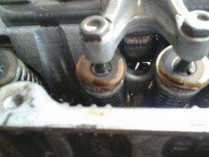

ПыСы: крышка снималась для протяжки головы

Приятно что ДВС чистый!
Эффект от синтолюкса есть, в плане отскоблил что другие не смогли? Ну типа какой нибудь трудно доступный участок.
ЗЫ в моем авто http://www.oil-club.ru/forum/topic/26236-novyj-eksperiment-0w-20-v-dvs-bmwpsa/?p=795029
по сравнению с этим грязища

Я думаю тут не Синтолюкса заслуга, а частых смен масла и ГБО

dimonpit, хочу предупредить. Ролики рокеров на ховере - это очень нежная штука.
Не так давно меняли рокер двойной и распредвал на ховере у приятеля.
Ось ролика начинает болтаться, а потом ролик заклинивает и пздц рокеру и распредвалу.
Доброго дня всем! И с наступившим!
Форум читаю давно, зарегился только сегодня.
Спасибо большое.
Есть варианты избежать этого?
Спасибо большое.
В ручную проверять люфт оси ролика.
Пальчиками туда-сюда.
Если есть, то снимать рокеры и кернить.
