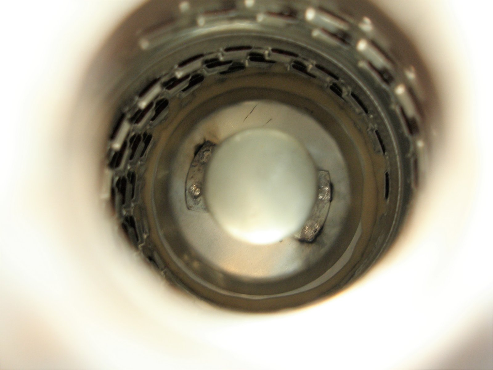

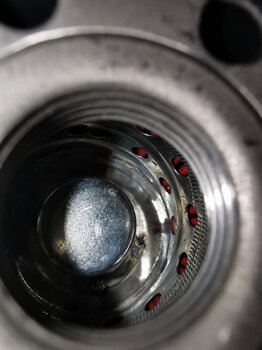

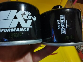

 ... торцы залиты ровно ...
Вот тут не совсем понятно.
Судя по фото торцы залиты примерно на половину внутреннего диаметра.
А внешний диаметр торцов вроде как вполне открытый. Или не так?
Помнится, где-то, вроде у другого производителя, такое обсуждали.
В этой конструкции картриджа, только середина уплотняется при установке, а края складок висят, поэтому нет смысла их заливать, у оригинала так же.

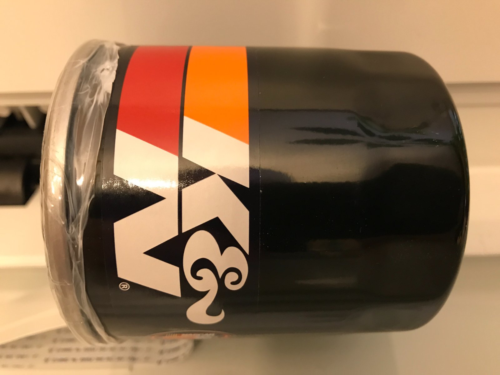

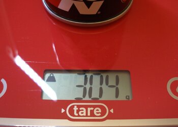

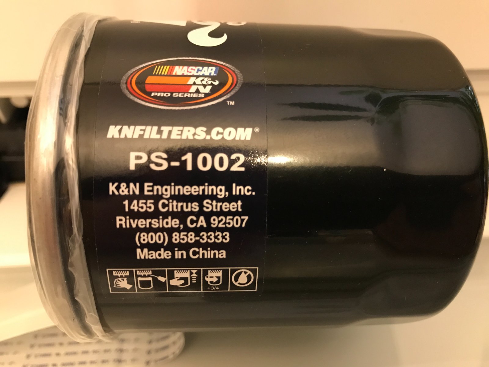

Добрый вечер. Купил пару фильтров для снегохода yamaha. Каждый по 960 р вышел. Продавец говорил, что производство Америка, по итогу Китай. Прошу помощи в определении оригинал это или подделка. Видно что фильтры в России давно, судя по упаковке. Плёнка на поверхности от пыли есть. Смущает что в одном фильтре внутри что-то залито, в другом чисто. Клапан нажимается туго с маленьким ходом на обоих фильтрах. На вес тяжелые. Спасибо.IMG_20220831_220328.thumb.jpg.5c900a502186353d7d892b7f12da0da2.jpgIMG_20220831_220357.thumb.jpg.b5fe6b084ea7fe255ea3661d1042a2da.jpgIMG_20220831_220412.thumb.jpg.38c22f497a03128d26f568d387153399.jpgIMG_20220831_220449.thumb.jpg.bca028b5d8d8e394b33a065ecf3fe1cf.jpgIMG_20220831_220501.thumb.jpg.2b831c2333f8ebf2e0b07212b7be7595.jpgIMG_20220831_220520.thumb.jpg.9f8bef38129dc1eacc208a3e768c4848.jpgIMG_20220831_220541.thumb.jpg.0af96564229ffb8606b7cfa0fda2d641.jpgIMG_20220831_220546.thumb.jpg.4c435d60c745149326a1ef37a5eb7ebb.jpgIMG_20220831_220625.thumb.jpg.73d98d3d3204bf88248433ab55e96f37.jpgIMG_20220831_220721.thumb.jpg.d1958f0a6431d6776a0cbe1f88275acf.jpgIMG_20220831_220801.thumb.jpg.cd14074930fc2af63a370f210cd5a2a0.jpg

Pvslocal слишком специфичный продукт, возможно это не подделка, а просто китайская поделка.
Бывает такое, когда переносят производство в Азию, качество начинает хромать.

Стоит ставить их в технику, или лучше взять другой фильтр? Смущает что в одном фильтре герметика почти нет, в другом же его с избытком.

Попробуйте поискать что то другое, вот такой вам подходит Mahle/Knecht OC 1023 ?
Pvslocal я бы не стал ставить. Замени на VIC C-224, Nitto 4ND-110, Micro T3154. Совместимы с K&N-147.

Всем спасибо. Оригинал идёт под номером 5DM-13440-00.
Аналоги которые указаны выше нормально будут работать на литровом турбовом двигателе горного снегохода? Учитывая нагрузку, условия эксплуатации, рабочие обороты и прочие факторы.
K&N PS-1002 Made In China
