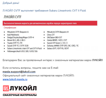

Кстати можно лить в вариаторы Subaru Лукойл CVTF.
Ниже ответ представителя компании.
Изменено пользователем Zolltan007
