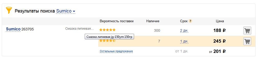

Немного разбавлю тему. А кто нибудь знает про смазку бренда Sumico? Арт. 263-705

1 час назад, NoProBlem сказал:
А зачем про нее знать? Судя по всему, это как всегда чтототпереупакованное проприетарное, годное в тот узел, куда продается. Она у вас откуда?

Хотя у Sumico и с MoS2 смазка есть. Вообще, стоило бы поморозить JG-150YM, чтоб понимать как она на холоде сработает. Цена интересная, может быть докризисная?
16 минут назад, SL1 сказал:
Для минералки не особо удивительная, тем более не раскрученной в РФ
18 минут назад, SL1 сказал:
Возможно в экзист ошибка, и это цена не за 400гр тубу, а за 150.
А 150 это  500+р за тубу 400гр.
